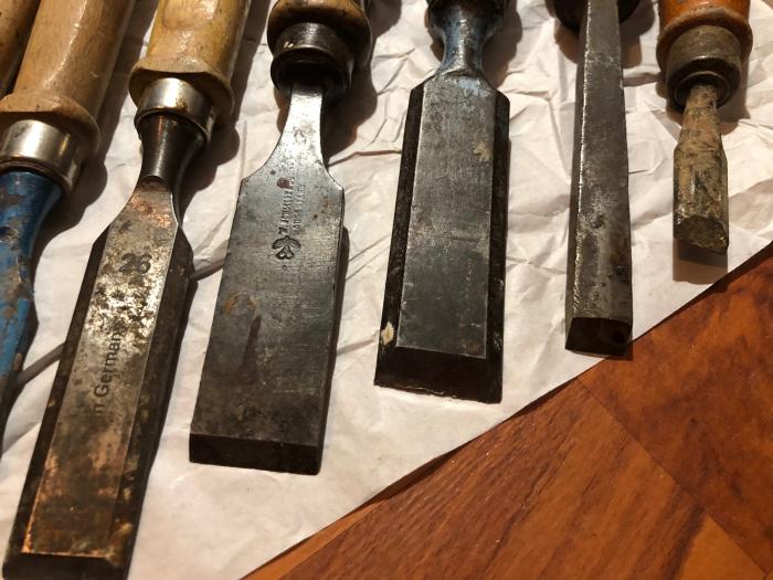

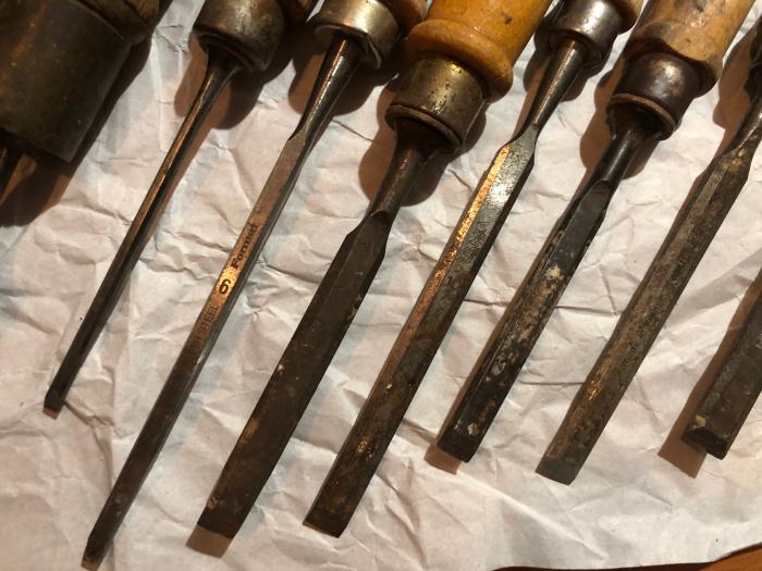

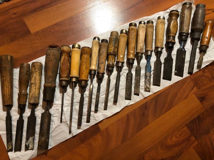

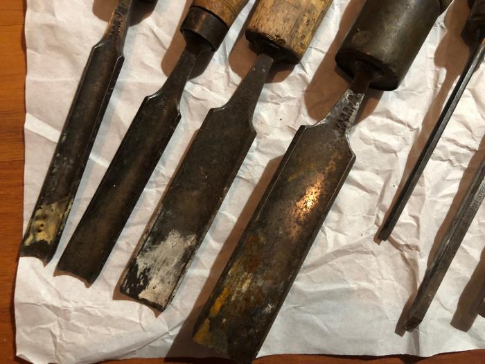

Anbei mal ein paar Bilder um einen Überblick zu haben.
Details
Mein Ziel ist es möglichst viel Patina zu erhalten - sie sollen/müssen nicht neu aussehen.
Die Hefte würde ich abschleifen und ggf. Leinölfirnis auftragen, wie bereits hier im Forum gelernt.
Fraglich für mich noch, wie ich mit der Klinge verfahre. Hier stellt sich für mich auch die Frage, ob ich neuere Klingen (Chrom-Vanadium u.ä.) und ältere aus Gussstahl unterschiedlich behandeln muss?
Als erstes möchte ich Farbkleckse und Verunreinigungen entfernen. Habe hier von Aceton gelesen. Würde auch Universal-Verdünner oder Waschbenzin funktionieren?
Danach würde ich gerne den Rost entfernen, wo vorhanden. Liege ich richtig, dass die dunklen Stellen (vor allem bei Gussstahl) eine Schutzschicht ist und bleiben darf/sollte?
Habe zu Entrostungsmethoden hier schon so einiges gelesen (Elektrolyse, Molke, div. Säuren, Sandstrahlen, mechanische Verfahren). Elektrolyse und Sandstrahlen kommt für mich leider nicht in Frage.
Was wäre das nächste Mittel der Wahl? Bei leichten Roststellen wäre meine Tendenz zu Schleifvlies/Messingbürste gegangen. Bei größeren Rostflächen wäre ich mit Einlegen in Essigessenz (25%) vorgegangen und danach mit Lauge (Spüli) neutralisiert. Musste nur leider schon ab und an lesen, dass Säure den Stahl angreift - gibt es da eine Tendenz, ab welchem Zeitraum in Säure es für den Stahl schädlich wird? (2h unbedenklich?)
Abschließend würde ich alle Metallteile mit Ballistol abreiben.
Würde mich über jegliche Ratschläge in dieser Sache freuen!

Hallo Johannes,
Eine recht umfangreiche Sammlung hast du da. Sind wohl alle Größen dabei die man so braucht.
Aber zuallererst würde ich da mal sortieren.
Die Hohlbeitel sehen zum Beispiel ganz gut aus und auch die Abstufung ist nicht schlecht.
Aber bei den anderen Beiteln sind doch viele Größen, dreifach oder sogar vierfach vorhanden. Da würde ich erstmal sortieren und von jeder Größe nur den besten behalten.
Die anderen mußt du ja nicht gleich wegwerfen, die könnten aber warten, oder du überlegst dir die umzuschleifen (z.B. Schneiden schräg).
Dreck bekommt man recht schonend ab indem man den zum Beispiel mit WD40 einweicht, das löst sehr gut altes Fett und alten Schmier. Ganz schonend geht es mit einem Küchentuch.
Das mache ich immer mit meinen Schraubendrehern, danach sehen die Griffe wieder wie neu aus und sind nicht mehr schwarz nach dem Auto schrauben.
Aber man kann auch mal mit so einem rauen Spülschwamm drüber. Um oberflächlichen Rost oder hartnäckigere Verschmutzungen zu entfernen geht auch Stahlwolle. Ich würde die eh nicht so ganz blank schleifen.
Und getrocknete Farbe kann man auch mal vorsichtig mit einem anderen Stemmeisen abkratzen, wenn es schlimm ist gibt es auch diese Rostradierer.
Auf jeden Fall würde ich da nicht gleich mit Chemie rangehen, das halte ich für unnötig und ungesund.

denn Kopp würd ich mir nicht machen, was die diversen Beitel angeht, und ihre Verfassung,....
Alles über eine rotierende Drahtbürste ziehen, egal in welchem Zustand die einzelnen Teile sind.
Der Großteil davon wird eh Chrom Vanadium Stahl sein, der diese Prozedur locker übersteht,....
Damit bekommst Du Rost, Farbflecken, Leim und sonstige Anhaftungen weg, mit dem besten
Aufwand-Preis-Endergebnis etc. -Effekt.
Patina ist eh bei legierten Stählen nicht viel..
Das einzige worauf du achten solltest, dass Du mit der Bürste nicht die Griffe beschädigst,...
dann eher mit 120er Schleifpapier Schmalstreifen die Zwingen rundherum sauberschleifen.
Von Chemie jeglicher Art würde ich abraten, zuviel Aufwand und Gefahr, dass der Rost wieder-
kommt,...Firnis wird unansehnlich gelb, Klarlack dagegen schützt und bleibt "transparent".
Ölen geht, sofern harzfrei und in unfeuchter Umgebung gelagert,...

Re: Suche Rat zur Instandsetzung von Beiteln
[In Antwort auf #154298]
Hallo Johannes,
Stahl entroste ich immer mit einer rotierenden Bürste (Stahl oder Schleifnylon) in der Bohrmaschine. Farbe vorher abkratzen mit einem alten Messr o.Ä. Chemie nehme ich gar nicht, auch keinen Verdünner nicht. Es gibt beim Reinigen / Entrosten keine Unterschiede zwischen verschiedenen Stählen, Du weisst sowieso nicht welcher Stahl das ist. Zwingen auch mit der Bürste und dann, damit es gleichmäßiger aussieht, in einem Stück Schleifpapier drehen. Die Holzhefte: Lackschichten lassen sich besonders gut mit kleinen Ziehklingen entfernen. Danach noch schleifen (oder mit Stahlwolle, das geht gerade bei unregelmäßigen Formen sehr gut). Zuletzt Leinöl oder Firnis.
Ich würde mich erstmal auf die Eisen konzentrieren, die eine noch einigermaßen ordentliche Spiegelseite haben. Was nützt es Dir, den Rost zu entfernen und das Heft toll herzurichten, wenn Du Dir nachher an der Spiegelseite (die muss plan werden!) einen Wolf schleifst? Besonders bei Hohleisen: Ich wüsste nicht, wie man ein H. mit stark vernarbter Innenseite herrichten sollte.
Ich wünsche viel Erfolg! Friedrich

Vielen Dank, das hilft schon sehr.
Plane tatsächlich erstmal nur 1-2 Hohlbeitel und etwa 4-6 Flacheisen gebrauchsfertig zu machen. Allerdings würde ich die anderen zumindest entrosten, damit ich zu einem späteren Zeitpunkt nicht noch mehr Arbeit habe. Umschleifen ist hier eine interessante Idee.
Stehe voll hinter dem Vorschlag erst einmal ohne größere Chemie ran zu gehen. WD40 in Kombination mit einem Lappen klingt hier für mich schonend für das Eisen und einfach in der Anwendung - das werde ich als erstes Versuchen.

Danke für die Tipps. Schreibstil war problemfrei lesbar.
Bezüglich Eisen - zumindest bei 6 davon ist Cast Steel/Gussstahl eingestanzt.
Allerdings gehen bislang alle Ratschläge in Richtung mechanischer Reinigung oder sanfter Entfernung mit WD40 o.ä. - denke da spielt das Material tatsächlich keine große Rolle.
Werde erstmal schauen, was mit WD40/Ziehklinge weg geht. Falls das nicht hilft, oder ewig braucht, klingt die rotierende Bürste echt nach einer schnellen und einfachen Methode.
