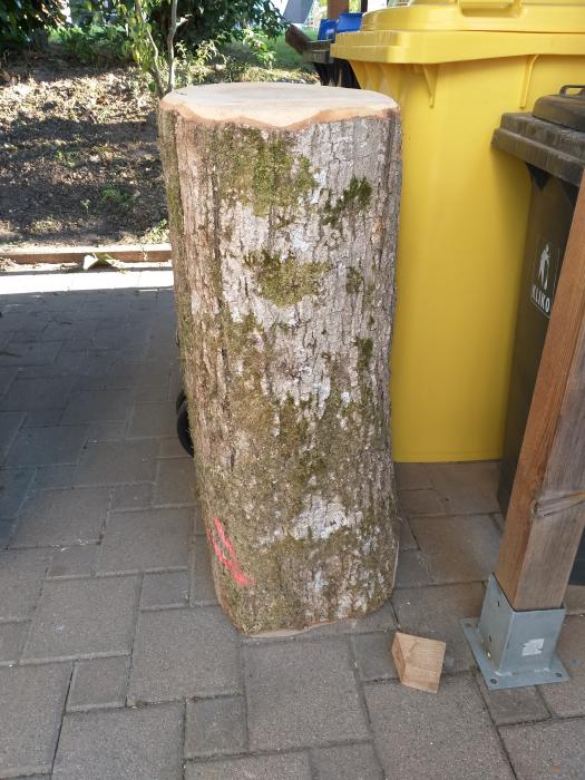

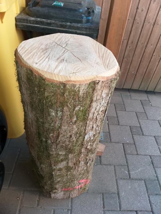

Ich habe ein schönes Stück frischen Eschenstamm bekommen der als Spaltklotz für kleinere Arbeiten dienen soll.
Aufgrund dessen und meiner Größe ist er mit 90cm recht hoch.
Esche war verfügbar und soll sich recht gut eignen.
Was sollte ich bei der Trocknung beachten damit er lange hält? Kann die Rinde dran bleiben oder besser ab? Schnittflächen behandeln? Er wird immer trocken und schattig stehen.
Und ja, ich weiss dass es nur ein Spaltklotz ist.

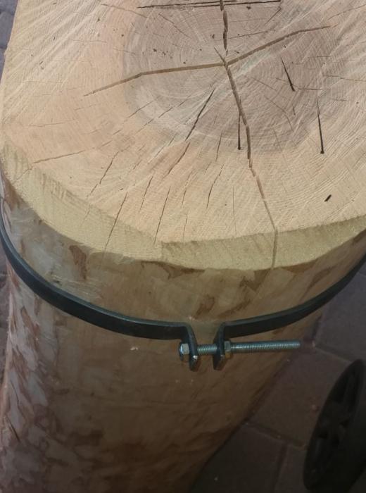

Hallo Alexander,
Meiner hatte schon ein paar kleinere Risse.
Da habe ich eine Schelle aus Flachstahl angefertigt und um das obere Ende gespannt.
Einwandfrei.

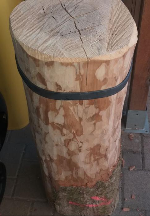

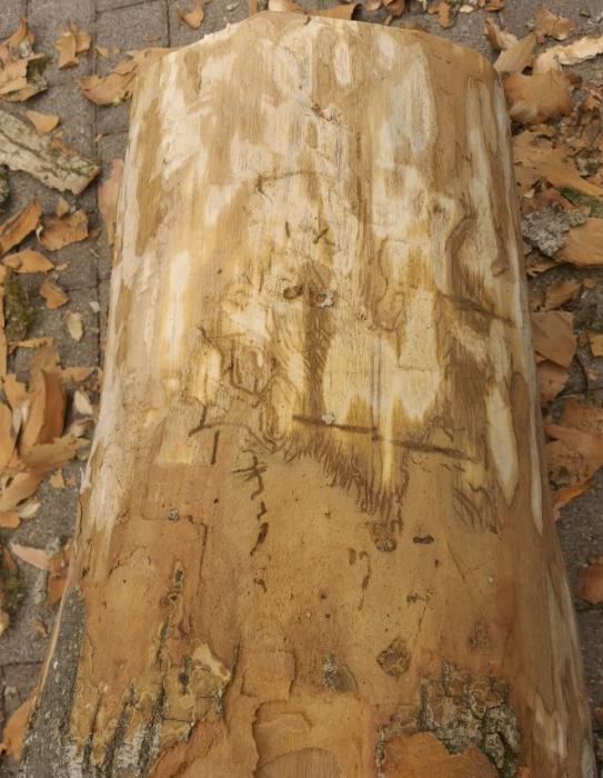

Hallo Andreas,
der Spaltklotz steht trocken unter einem Dach im Freien.
Es haben sich mittlerweile deutliche Risse gebildet.
Ich habe entschieden die Rind zu entfernen und es haben sich auch direkt Fraßspuren gezeigt.
Alexander

Beitrag von Alexander Frey »
Hallo Horst, Andreas,
danke für die Antworten! Meine Rückmeldung kommt leider etwas spät
Aufgrund der starken Risse habe ich auch ein Metallband angebracht.
Die Zukunft wird zeigen was es bringt.
Alexander
[In Antwort auf #153933]
Danke Andreas für Deine Antwort!
Stahlband habe ich auch angebracht und die Rind entfernt.
Bilder sind in meinen Antworten weiter unten
Alexander
