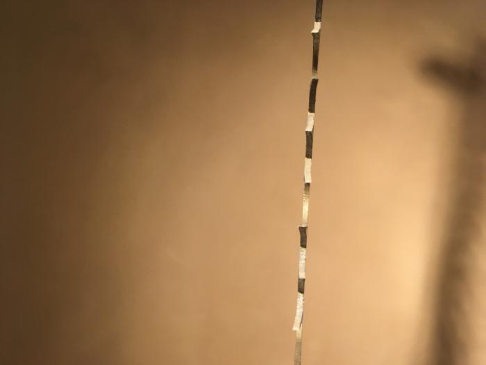

Hallo zusammen!
Ich (Laie) habe diese Säge gekauft: Einmann-Schrotsäge von Thomas Flinn
Ziel: Im Wald geworfene Stämme (Fichte + Laubholz) ablängen, kleinere Bäume fällen.
Ich habe mir diverse Videos zum Schärfen angeschaut, leider gibt es keine Anleitung für genau diese Zahnung (great american tooth).
Was ich nicht verstehe: Die Zähne haben überhaupt keine Fase, also keinen Schleifwinkel. Sie sind zwar an der Spitze scharf, aber eben ohne Winkel.
Zudem kommt mir die Schränkung auch zu klein vor.
Laut Shop ist die Säge "nicht gebrauchsfertig" (zitat) - das kommt mir auch schräg vor. Der Hersteller auf Facebook kann meine Fragen leider nicht beantworten. Die Säge wäre scharf, der Hinweis im Shop Unsinn. Auf Nachfrage, wie ich schären soll, kam die Anwort: "follow the Angles as they are" (zitat)
Was meinen die Experten?
VG und danke für Hilfe
Jan

Re: Einmann Schrotsäge Zähne Fase & Schärfen
Hallo Jan
So wie ich das sehe, ist die Säge nicht fertig geschärft.
Die Schränkung kommt mir abenteuerlich vor.
Die äußeren Spitzen dieses "dreifach Zahnes" würde ich als Räumzähne (Hobelzähne) ausbilden.
Die mittleren dann als Vorschneider feilen, etwa wie in einer Querschnittsäge. Abwechselnd mit linker und rechter Spitze .
Eigentlich sollte sich schon was im Netz darüber finden lassen.
Könntest du bitte die Bilder hier ins Forum ablegen? Auf diesem Fremdhoster werden sie leider bald nicht mehr verfügbar sein.

				Jan Firma Pionier
- Beiträge: 10
- Registriert: Do 16. Jul 2020, 17:52
Re: Einmann Schrotsäge Zähne Fase & Schärfen *MIT BILD*
[In Antwort auf #153660]
Hallo!
Danke für die Einschätzung.
Also bist du auch der Meinung, dass die Zöhne auf jeden Fall eine Fase haben müssen, oder?
In welchem Winkel denn?
Anbei nochmal ein Bild, es geht wohl nur eins zur Zeit.
						Hallo!
				Jan Firma Pionier
- Beiträge: 10
Wenn ich das mache, dann müssen die etwas tiefer liegen als die Schneidezähne oder?
Was schlägst du denn (pragmatisch!) für die Schränkung vor?
LG und Danke! Jan
Anbei noch das 2. Bild
LG und Danke! Jan

- Beiträge: 1180
[In Antwort auf #153662]
Hallo Jan,
Die Winkel ergeben sich meines Wissens von alleine.
Und zwar dadurch daß die Zähne eine 90° Lücke haben oben, in die dann eine Dreikantfeile mit 60° zwischen den Feilflächen so schräg zur Sägerichtung durchgeschoben wird, daß sich bei jedem Feilstrich zwei Schneidfasen bilden.
Man muß also nur abwechselnd von hinten rechts nach vorne links und von hinten links nach vorne rechts durchfeilen. Außerdem sollte man so abwechseln, daß sich bei dem mittleren Zahn die scharfe Ecke einmal links und einmal rechts ergibt.
Ich hoffe das war so einigermaßen verständlich.
						Hallo Jan,
				Jan Firma Pionier
- Beiträge: 10
Klasse - danke!
Das ist verständlich!
Bist du denn der Meinung, dass die Säge zu schärfen ist bzw. dass sie im aktuellen Zustand im Grunde stumpf ist?
Der Hersteller bleibt auf dem Standpunkt, dass die Zähne genauso gehören und das Teil optimal sägt.
Ich will nur verhindern, dass ich mir mit einer eigentlich stumpfen Säge einen "absäge" ;-)
LG und danke
Jan
