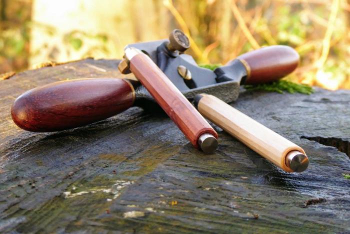

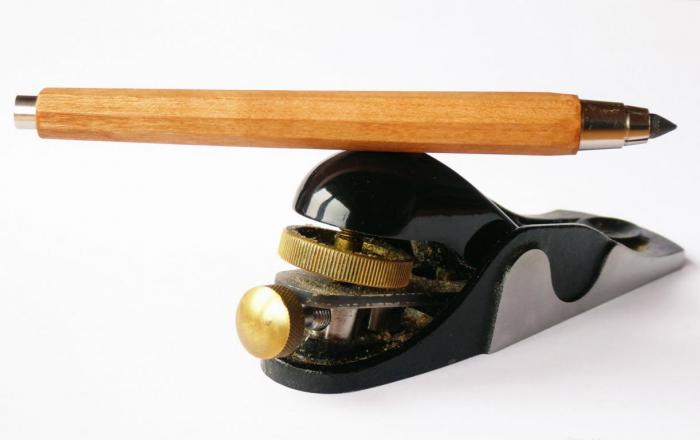

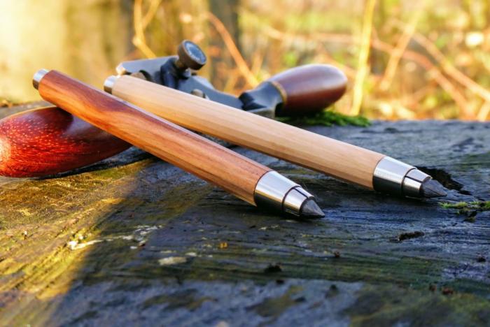

Ich habe mich in den letzten Wochen mit dem "Tuning" von Fallminenstiften von Koh-I-Noor beschäftigt: Plastikhülle weg, langes 8mm- Loch gebohrt, an einem Ende gefühlvoll erweitert. Der Gewindeteil der Spitze wird dann mit Epoxykleber eingeklebt. Mit dem Blockhobel und Schweifhobel habe ich sie achteckig bzw. 16-eckig facettiert, Übergänge mit einem Schnitzmesser angefast. Abschließend wurden die Stifte mit Hartölwachs eingelassen. Amerikanische Kirsche, Pflaume und Apfel. Einer ist schon als Weihnachtsgeschenk geendet...

Sehr schön gemachtes Aufpeppen des Ursprungsproduktes.
Das Holz ist klasse.

Hallo Oliver,
sehr schöne Arbeit und tolle Idee!
Danke fürs Zeigen!
