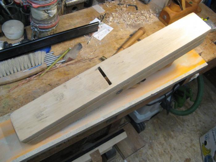

Die Rauhbank ohne Lack nur mit Ziehklinge und Stahlwolle bearbeitet.
Die Hobelsohle wird auf einer Lage Schleifpapier, auf einer Steinplatte aufgeklebt, abgezogen.
Die Sohle wird mit einem Bleistift markiert.
Dann auf der planen Platte abgezogen.
Mit dem Richtscheid die plane Fläche überprüft.
Mit meinem Fasenhobel die Kanten fein gebrochen.
Ganz schön viel Staub entstanden.
Mit dem alten Eisen kann er auch jetzt noch Späne machen. Schärfprozedur folgt noch später.

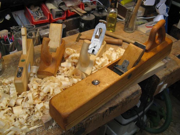

Hier auch das neue Öl. Macht den Hobel angenehm griffig und optisch schöner.
Alle vier Hobel wurden so hergerichtet. Ohne Lack, etwas die Gebrauchsspuren reduziert, denn Brandspuren von Zigaretten zeigten, dass die Hobel im Vorleben auch als Aschenbecher verwendet wurden.
Mein Sammelsurieum an Holzhobel. Einige alte Schätzchen, daneben die aufgearbeiteten und zwei Eigenherstellungen, Fasen- und Rundhobel, Rundung quer zur Sohle.
Damit werde ich nun einige Arbeiten duchführen, die im nächsten Projekt anstehen, um ein abschließende Meinung zu bilden.
