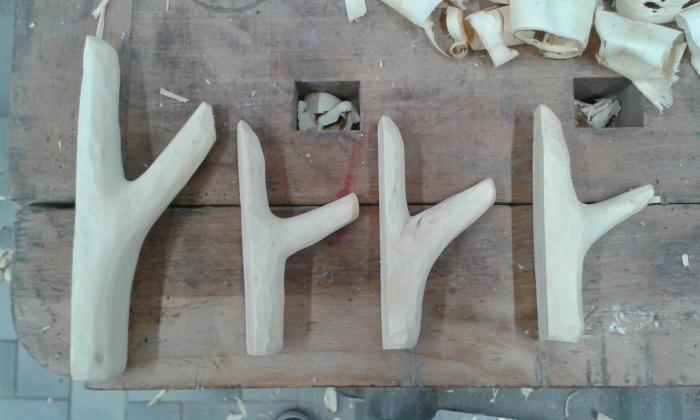

Als Holzwerker, der gerne in die Sauna geht, betrachte ich dort auch vieles aus der Holzwerkersicht. Allgemein wird dort ja sehr viel aus Holz gemacht. Besonders gut gefällt mir die Banja, die oft als Blockhütte aus Rundstämmen gebaut ist. Für den Nachbau etwas zu Groß, wie ich finde. Was mich aber vor einiger Zeit sehr inspirierte waren Haken für Bademäntel / Handtücher aus Grünholz.

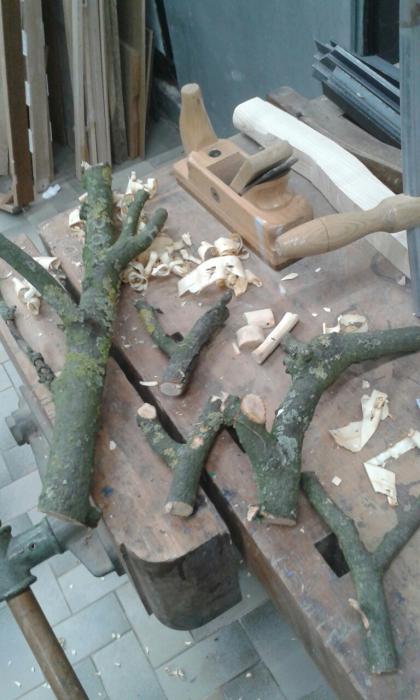

Nachdem im Spätsommer von unserem schon abgängigen Apfelbaum ein Ast abgebrochen ist, habe ich mir die Gabelungen aufgehoben um daraus solche Haken zu machen. Hier mal einige Bilder:
Das Ausgangsmaterial:

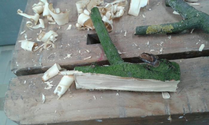

Gespalten:

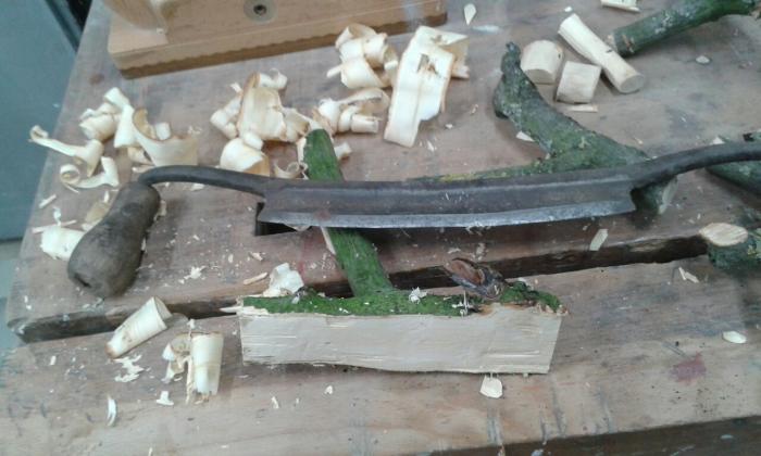

Mit dem Ziehmesser bearbeitet:

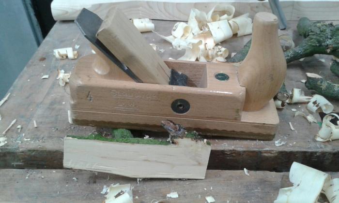

Mit dem Hobel bearbeitet:
Mit dem Messer bearbeitet:
Meiner Frau haben die Haken sehr gefallen. Wenn unsere Kinder älter sind, ist das auch sicherlich eine schönes Projekt für Kinder.

Hallo Jan,
eine schöne Idee.
Wie oder wo dran willst du sie befestigen?
Eine Gratverbindung mit einem horizontalen Brett kommt da so in den Sinn.

[In Antwort auf #150592]
ja, eine Gratverbindung wäre sicher sehr elegant. Aber ich hätte da eher an zwei Senkschrauben gedacht (Senkkopf Schlitz), mit denen ich diese auf ein Brett, oder direkt an die Wand schraube. Mal schauen wo ich sie einsetze. Da wir ein Bad und WC aus den 70er Jahren haben (pink, hellgrün, dunkelgrün, große Blumenmotive) passen die Haken dort nicht hin. Mal sehen wo sie eingesetzt werden.

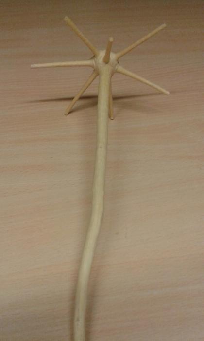

Astquirl? Was ist das?
Hallo ihr Suvivalexperten ;-)
was ist denn ein Quirl aus einem Tannenbaum bzw. Astquirl???
Hört sich sehr abenteuerlich an.

Astquirl wird wohl das sein, was ich unter dem Namen "Rogolka" kenne.

Beitrag von Jan T. »
ich habe mal ein Bild von meinem Astquirl gemacht. Man reibt die Handflächen aneinander und erzeugt so eine rotierende Bewegung an dem Stiel. dadurch wirbeln die abstehenden Äste herum und man kann etwas aufschlagen. Ähnlich wie mit einem Schneebesen. Sahne oder Eischnee schlage ich damit auch nicht. Aber wenn ich Rührei mache, nehme ich dafür je nach Größe drei bis vier Eier, etwas Milch, Pfeffer, Kräutersalz und Muskatnuss das wird dann mit dem Astquirl in einem Weck Glas verquirlt, bis eine homogene Masse entsteht und das Eiklar nicht mehr so schleimig ist. Danach wird der Astquirl kurz unter den Wasserhahn gehalten und abgetrocknet.
Hoffentlich habe ich mich verständlich ausgedrückt. Bastele doch selber mal einen Astqurl. Entweder aus dem eigenen Tannebaum oder einem, der an der Straße steht. Wenn Kinder schon mit einem Messer umgehen können sicherlich auch eine schöne Beschäftigung.
