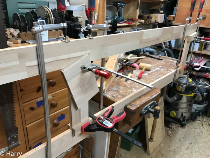

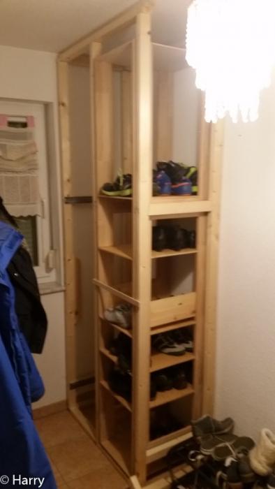

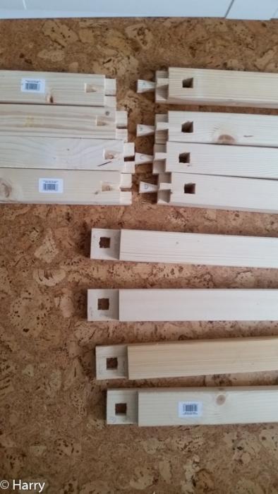

Teile des Gerüstes:

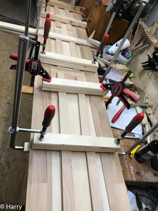

Noch eine Platte die zu sägen ist:

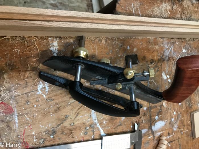

Und immer hilft der kleine Veritas Hobel:

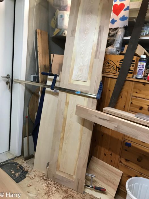

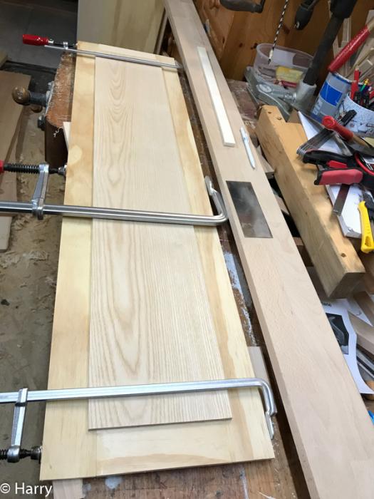

Die ersten Fronten werden fertig:
Esche (links) und Erle (rechts)

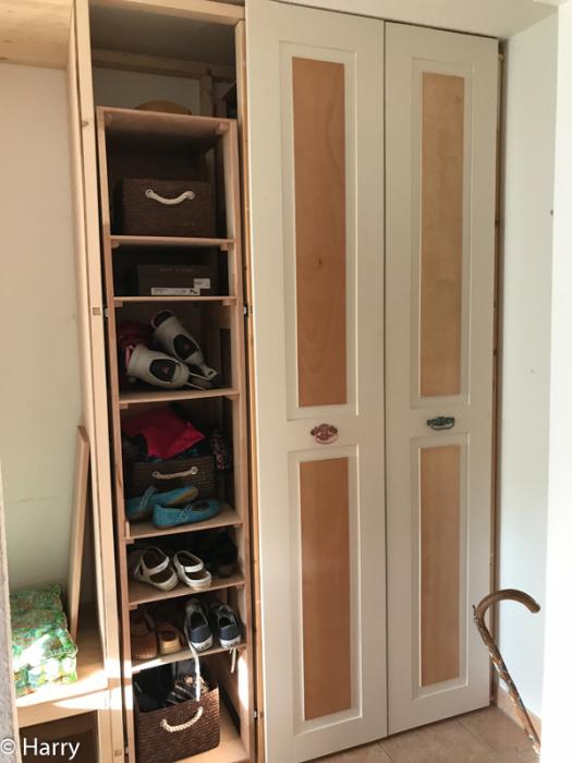

Hier kommt endlich der Rest, der Schrank steht.

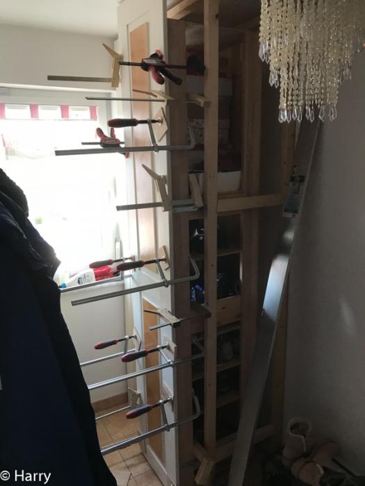

Montage der ersten Fronten
Man kann schon sehen wie es langsam wird
Der Rest vom Korpus ist auch schon aufgebaut

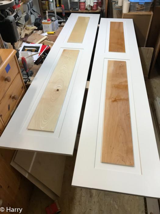

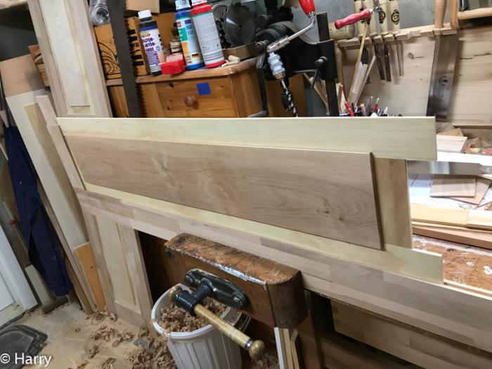

Und weiter gehts mit dem Bau der Fronten

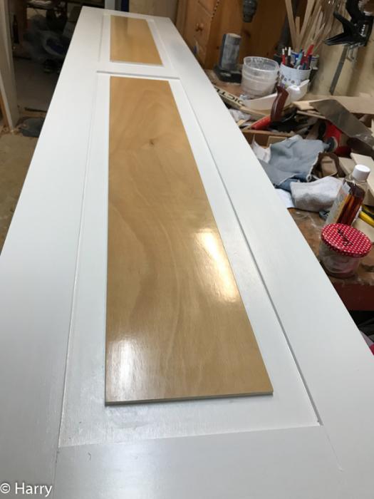

Diese Front wird statt mit Bootslack mit Schellack versehen

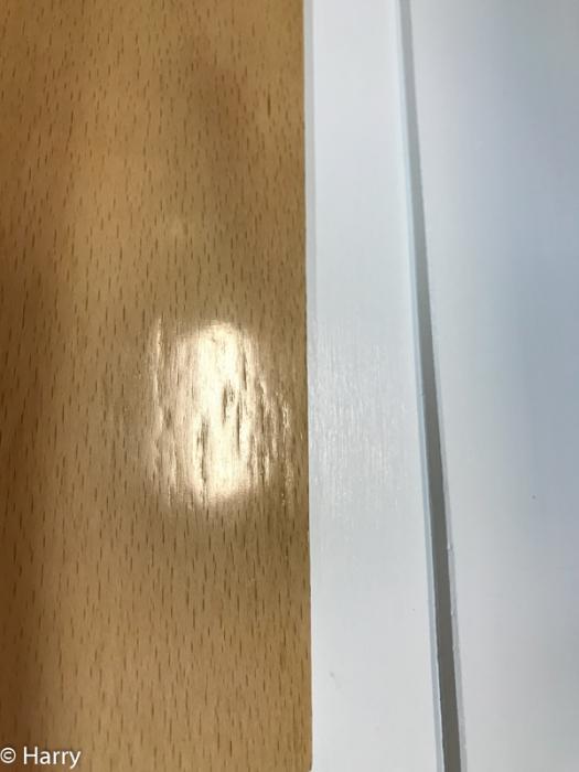

Hier sind noch Fehlstellen - ist ja auch das erste mal mit Schellack für mich.
Am Ende ist das Ergebnis aber erstaunlich gut finde ich

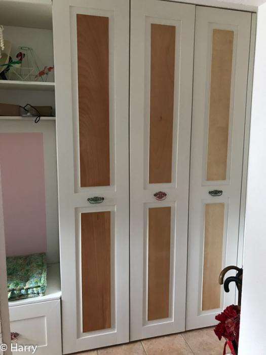

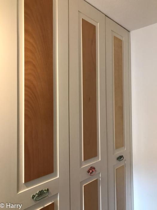

Einmal Buche und einmal Birke

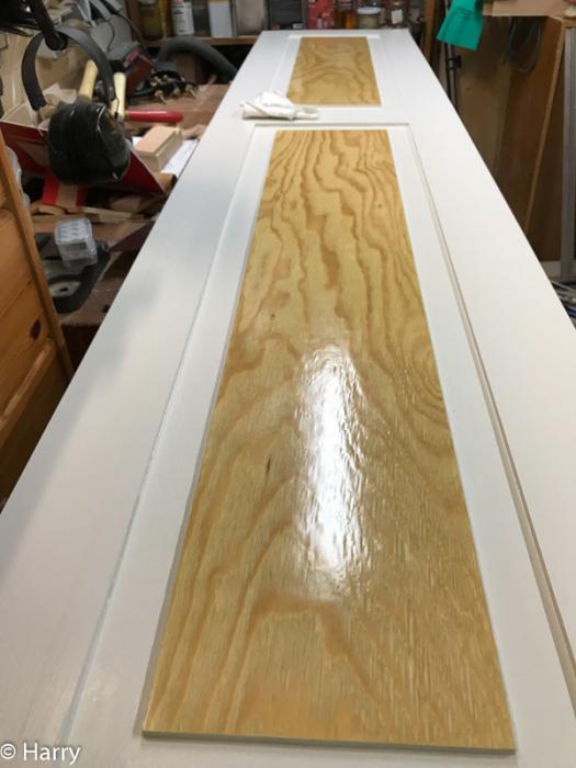

Als nächstes Kiefer
Das war schwierig mit dem Schellack, viel schwieriger als Buche und Birke
Am Ende dann noch was exotisches: Lauan (auch mit Schellack; ist von der Farbe ein wenig wie Buche, aber weicher und leichter mit gleichmäßiger Oberfläche)

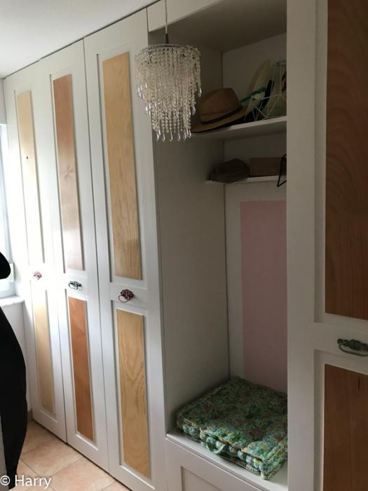

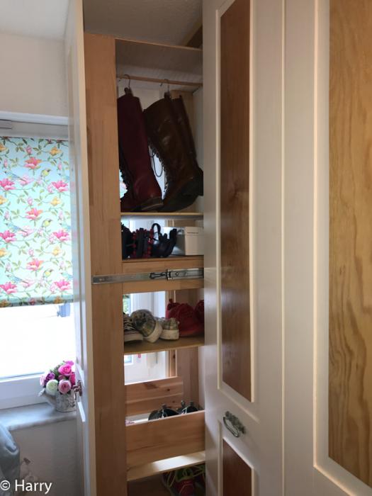

Und so sieht der Schrank am Ende aus

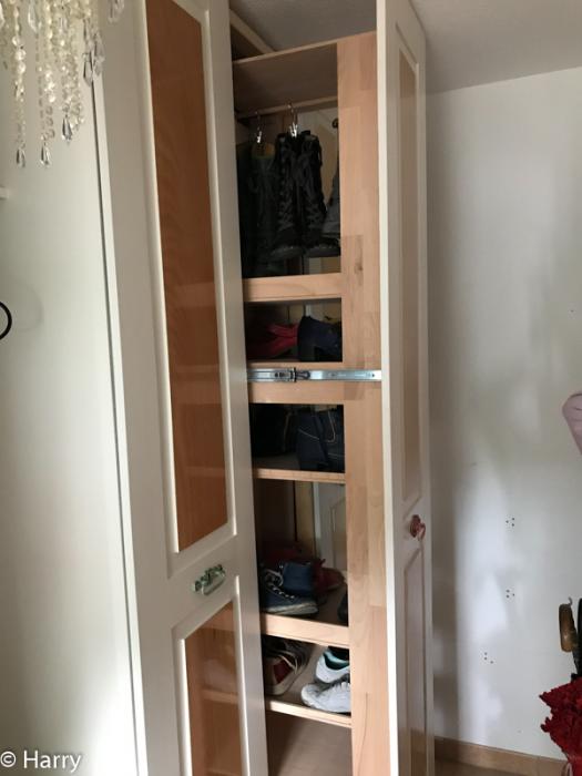

Noch mit offenen Schubladen

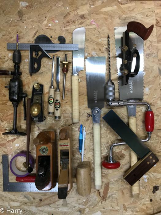

Und hier das ganze Werkzeug dazu.

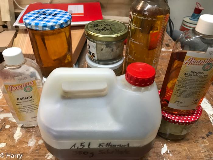

Und für die Oberflächen noch das hier
Ich habe viel gelernt - nicht nur das mit dem Schellack. Auch der Nuthobel von Veritas hat richtig Spaß gemacht.

Was sind das für Ausziehbeschläge?

Die Teleskopschienen habe ich im Internet bestellt, die verwende ich eigentlich immer da mir die Holz-auf-Holz Schubladen nie richtig behagt haben (liegt aber vielleicht auch daran, dass ich die Schubladen bisher nie richtig eingerichtet habe). Der Name der Webseite ist einfach nur ...24.de

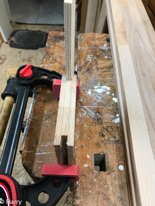

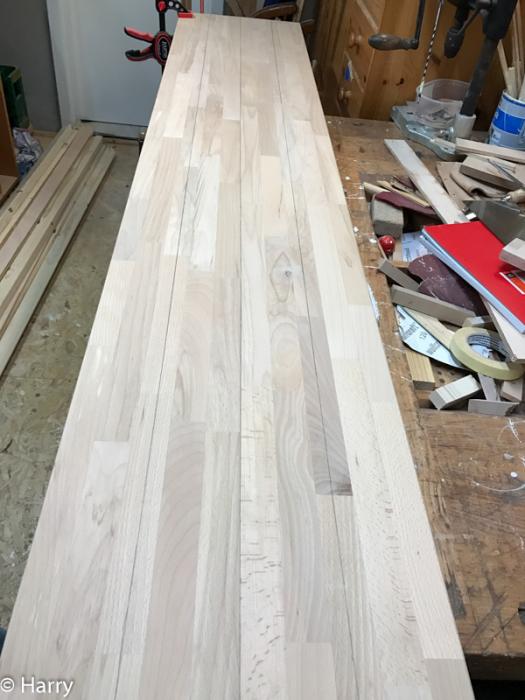

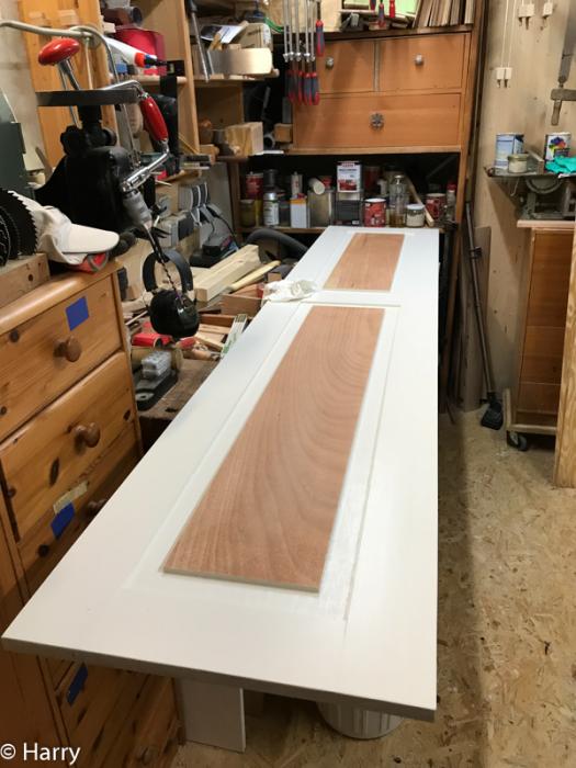

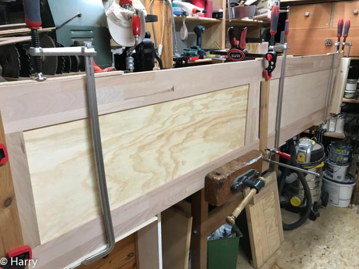

Die Fronten sind wie folgt gebaut: zwei lange Bretter auf einer Seite genutet, dann oben, unten und in der Mitte kurze Bretter (ebenfalls genutet). Das ist bei allen gleich.
Die Füllung bei den ersten beiden Fronten sind wiederum Bretter, die auf allen Seiten genutet sind und dann habe ich schmale 6 cm breite und 6 mm dünne Latten in die Nuten gesteckt. Das war doch sehr instabil. Die Leisten habe ich dann erst mal geleimt um das Ganze zu stabilisieren - dann kann aber das Holz nicht mehr so arbeiten.
Trotzdem hat mir das nicht gefallen, da die Leisten einfach sichtbare Übergänge haben.
Am Ende habe ich dann Schichtholz in 6mm genommen und die komplette innere Fläche in einem Stück eingesetzt und nochmal ein zweites obendrauf geklebt. Ich hoffe, dass durch das Schichtholz sich das Holz nicht so stark verzieht. Die Konstruktion ist aber wesentlich stabiler.

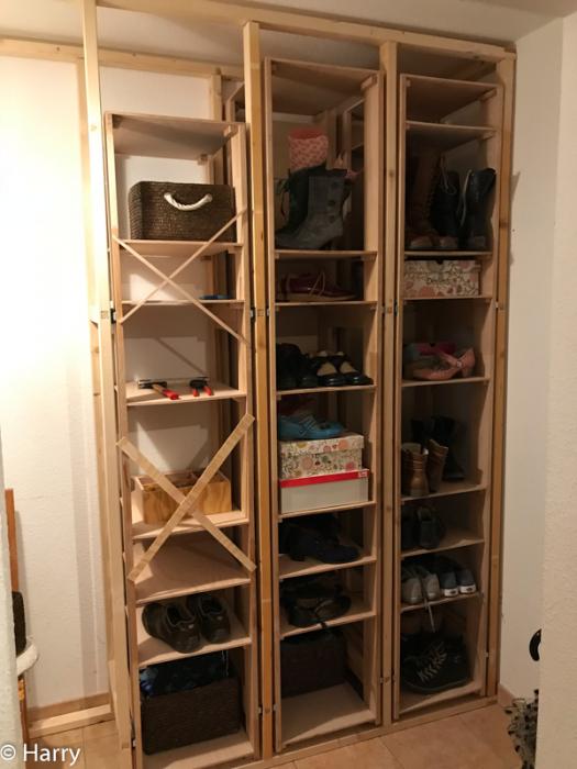

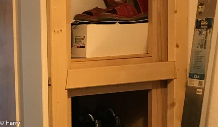

Das Gerüst habe ich wie folgt gemacht: zunächst Latten in rechteckform für Boden und Decke, in diese habe ich quadratische Schlitze gemacht um die insgesamt 16 Pfosten einzusetzen.
Die Pfosten vorne und hinten habe ich dann verbunden um dort dann später die Teleskopschienen zu montieren und um das Ganze zu stabilisieren. Hier ein Detailbild:
Im allerersten Bild sieht man auch oben wie ich die Latten zusammengefügt habe um die lange Seite am Boden und an der Decke zu bekommen (die Latten haben 3m gehabt und so musste ich verlängern).
Damit die Pfosten auch auf der Ecke stehen können habe ich die Latten an den Ecken jeweils mit Überblattung gemacht und dann den quadratischen Schlitz damit der Pfosten hineingesteckt werden kann.

4. Wie hast Du die weiße Farbe aufgetragen und welches Produkt hast Du verwendet?
--> Meine Chefin wollte ein leicht abgetöntes weiß haben, da gabs was "normales" vom Baumarkt was gepasst hat.
5. Hast Du die Federn vor dem Einschieben der Füllungen weiß lackiert? (sieht auf den Bildern ja nicht so aus)
--> nee erst danach.
6. Hast Du beim Schellack einen Ballen benutzt oder kam Streichschellack zum Einsatz?
--> für alles einen Ballen. Erst mit 1:6 und Bimsmehl (etwa dreimal), dann 1:3 polieren (so oft wie nötig), und am Schluss dann Benzoe

Wie hast Du denn die Füllung mit der Feder an der Stirnseite verbunden, wenn da keine Nut ist?

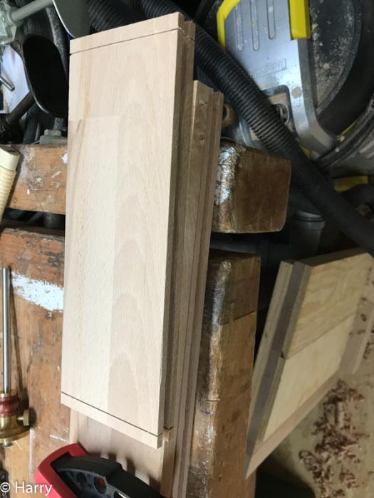

Ich bin mir nicht sicher ob ich die Frage richtig verstanden habe, aber ich nehme an, du sprichst von den kurzen Querstücken oben+mitte+unten auf der Front der Schubladen. Bei denen habe ich eine Feder am Holz selbst mit der Säge und dem Beitel hergestellt. Das kann man in den Bildern sehen, die nach dem Text "Und weiter gehts mit dem Bau der Fronten" kommen.
