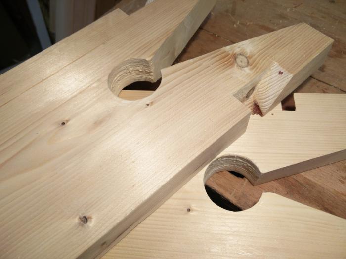

Guten Abend,
Gestern nutzte ich eine Lochsägen um ein 5cm Loch in eine 40mm Fichtebohle zu bohren (?).
Das Ergebnis ist leider nicht so sauber geworden, wie ich mir erhofft hatte. Das lag zum einem daran, dass ich von zwei Seiten arbeiten mußte und nicht lotrecht zum Brett gebohrt habe, und zum anderen daran, dass die Lochsäge nicht sauber schnitt.
Der erste Versuch die Säge auf "crosscut" zu feilen, brachte nur einen geringen Mehrwert in der Schnittqualität.
Hat jemand eine Idee!? Ich kann mir nur vorstellen, dass eine Hybridteilung ein anähernd gutes Schnittbild liefern kann. Der schnitt wechselt ja kontinuierlich zwischen Rip- und crosscut, mit allen seinen Zwischenformen.
Im Moment ist mein bester Lösungsansatz eine allen Handbohrer zu finden. Der kostet aber Zeit, die ich mir nicht nehmen will.

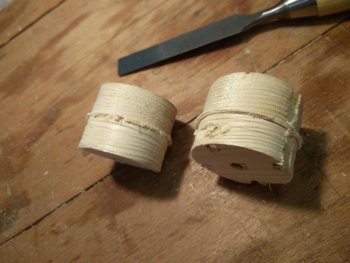

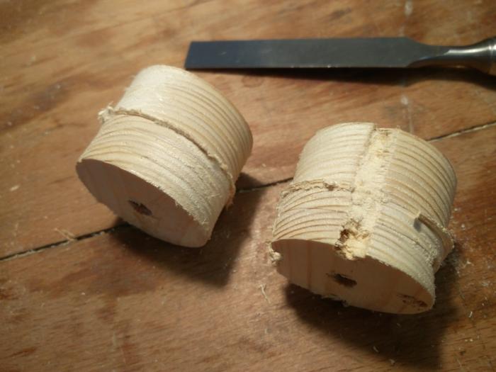

Re: Lochsäge *MIT BILD*
[In Antwort auf #149616]
Hallo Pedder und alle anderen Tipgeber,
die Lochsäge habe ich in meiner neuen alten Tischbohrmaschine eingesetzt.
Nach dem zweiten Schnitt mit crosscut kann ich das verfahren nicht ohne weitere Nachforschungen empfehlen.
Vielen Dank aber erstmal für Eure Gedanken.
Ich habe nach dem Tip von Micha habe ich mir vier Spanlöcher gemacht, mit dem ersten Ergebnis, dass mein zweites Loch in einem der Spanlöcher gestartet wurde -Fehler in der Art sind bei mir leider fast schon Klassiker :(
Nach Korrektur hat die Spanabführung gut funktioniert, das crosscut-blatt hat sich aber in kürzester Zeit zugesetzt.
Wie schon beschrieben wurde der Schnitt nicht erkenbar sauberer. Links RC, rechts CC
Geputzt habe ich beide Löcher mit Schleifpapier in Ermangelung einer Rundfeile.
Ich denke ein Forstnerbohrer ist hier tatsächlich die Wahl fürs nächste mal. Ich nehme aber an, dass der Bedarf so schnell nicht wieder entsteht.
