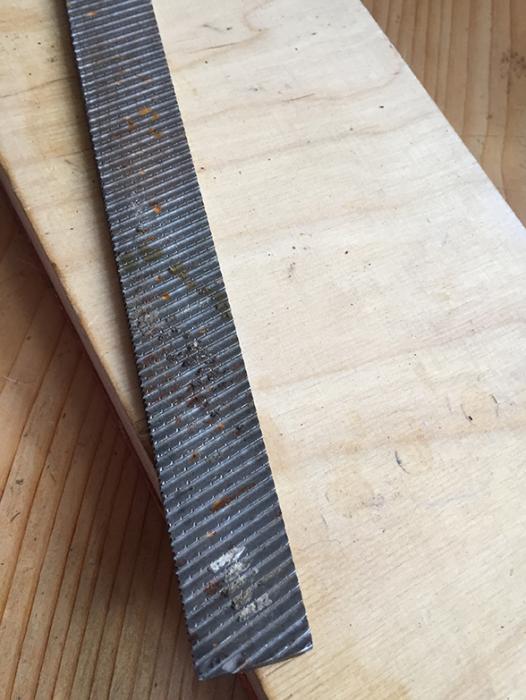

Guten Abend,
alles paar Jahre habe ich dann doch mal ne Frage ;-)
ich habe nicht wirklich eine Ahnung was das ist, was ich auf dem Flohmarkt hier erstanden habe - für den Standardpreis von einem Euro :-)
Es sieht aus wie eine sehr grobe Feile aber jede einzelne Schneide hat noch 4 oder 5 Riefen, alles sehr gleichmäßig. Unten ist ein Stück wohl abgebrochen und vorne wird die Feile schmaler. Die Schneiden sind nicht nur auf den breiten Seiten sondern auch auf einer der beiden schmalen Seiten.
Vielleicht weiß es einer?
viele Grüße Johannes.
Gerd Fritsche
Beiträge: 592
Fräsfeile
Beitrag von Gerd Fritsche »
Hallo Johannes,
das ist eine gefräste Feile. Ich verwende sie für Holz, Alu, Stahl usw.
Wenn sie stumpf ist kann man sie wegwerfen oder versuchen zu schleifen.
Gerd.

Super, die Bilder die ich dazu finde passen gut. Sieht aus als hätte man damit viel Abtrag.
besten Dank!

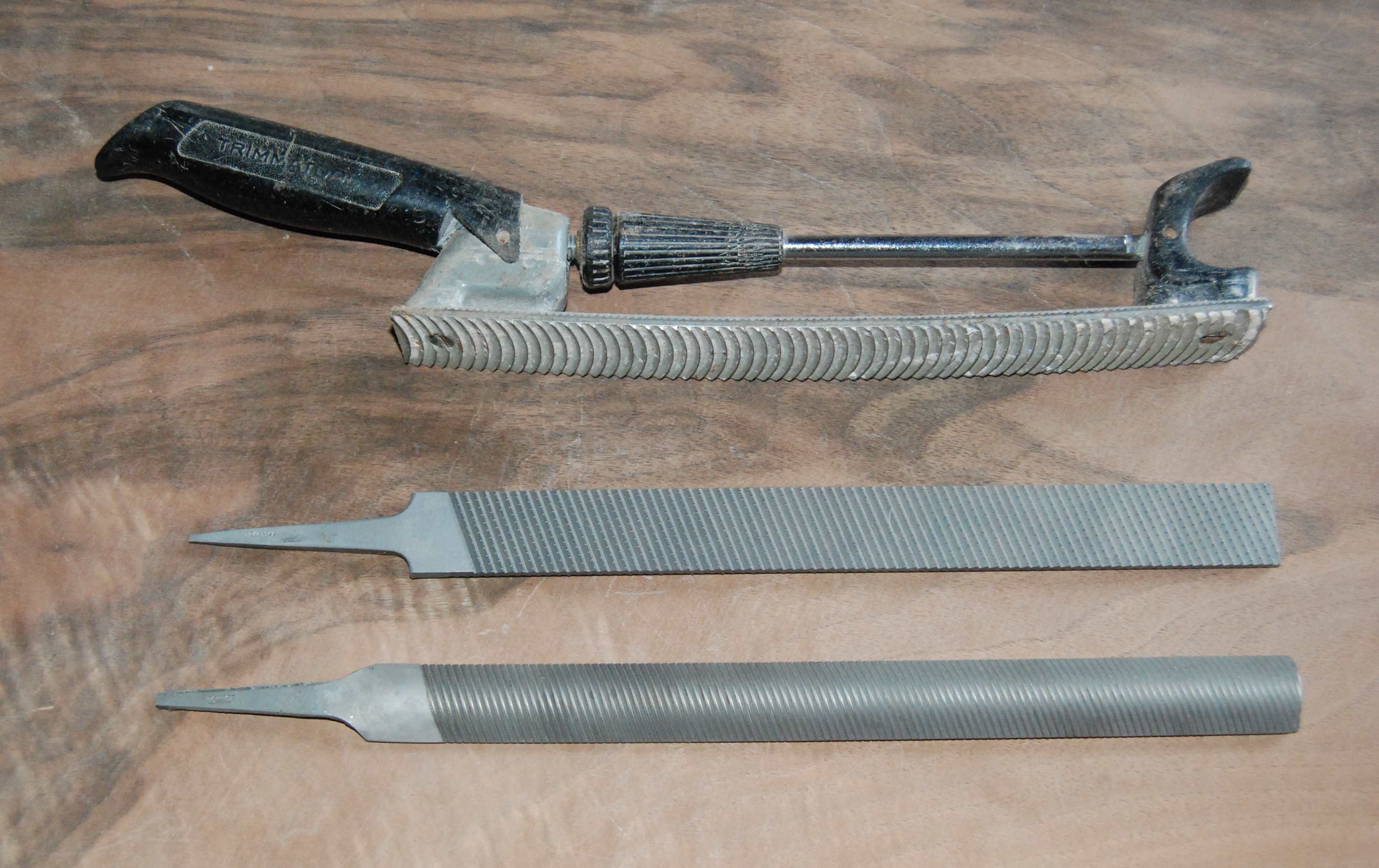

Gerd Fritsche
Beiträge: 592
Re: Gefräste Feile *MIT BILD*
Hallo Horst,
es gibt einen Unterschied zwischen einer Karosseriefeile und einer Fräsfeile.
Hier ein Bild:
1. die Karosseriefeile mit Halterung, diese Feile kann durch die Spannvorrichtung unterschiedlich gewölbt werden.
2. eine Fräsfeile von Swiss Vallorbe
3. eine Spezial Fräsfeile von Swiss Vallorbe, die nach dem Fräsen und vor den Härten zu einer Halbrundfeile gebogen wurde.
Viele Grüssse
Gerd.
Beiträge: 1172
Re: Gefräste Feile
Hallo Gerd,
Und typisch ist auch daß die Karosseriefeilen keine Angel haben sondern auf den abgebildeten Halter geschraubt werden.
