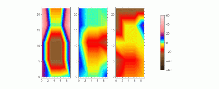

Nun aber zu meinem Versuchsbericht: Geläppt habe ich mit 3 vorher unbehandelten Klinkerflächen, gemessen mit einem Stahllineal von Veritas, und einer Fühlerlehre: Ich hab das Stahllineal mehrmals Längs und Quer auf den Ziegelstein gelegt, und an definierten Punkten gemessen, wie groß der Spalt ist. Aus diesen Messungen hab ich dann ausgerechnet, wie groß die Abweichung von einer Ebene sein müsste. Das ganze hab ich nach jedem Durchgang für alle 3 Steine gemacht.
Eigene Beurteilung meiner Messmethoden:
Zu meiner Schande muss ich sagen, dass ich einen Fehler gemacht habe: Ich habe das Lineal immer nur Quer und Längs aufgelegt, jedoch nie Diagonal. Dementsprechend habe ich nicht die Abweichung von einer Ebene ausgerechnet, sondern von einer Fläche, die jeweils genau in Quer und genau in Längs-Richtung nicht gekrümmt ist. Ich bin aber mal so dreist und behaupte, wenn ich in in Längs- und Quer-Richtung keine Abweichungen habe, wären Abweichungen in diagonaler Richtung eine sehr unwahrscheinliche Sache. Abgesehen davon: Meine dünnste Fühlerlehre hat eine Dicke von 40 Micrometern, ich war also so dreist, zu sagen, alles, wo die nicht drunterpasst, sind automatisch 0 Micrometer. Laut Messung kann ich am Ende eigentlich nur sagen, dass meine Flächen weniger als 40 Micrometer Abweichung haben.
Durchführung und Ergebnisse (nicht wundern, ich lade die Bilder erst hoch, wenn der Beitrag da ist, da ich nicht weiß, wie's sonst geht):
Hier ist zunächst ein Bild der unbehandelten Steinoberflächen. Die Angaben in der Grafik sind cm Angaben, die Angaben an dem Legenden-Balken sind Abweichungen von der Referenzfläche in 100stel Millimetern:

Hast Du das wirklich alles mit Stahllineal und Fühlerlehre gemessen und dann in eine Grafik übertragen? Ich hatte geglaubt (und würde das anhand der von Dir eingestellten Bilder iimmer noch glauben) dass Du Zugang zu einem Messsystem gehabt hast und das hat das für Dich erledigt. Du weisst natürlich, dass mit aufgelegtem Lineal gemessene Werte nicht die Abweichung von einer Ebene, sondern die von einer Spur sind (und die sind kleiner), aber im Endeffekt darf das egal sein, wenn alles Null ist dann ist die Planfläche so oder so perfekt.
Die Ursachen für immer wieder neu auftauchende Unebenheiten können Zusammenballungen von Körnern sein (wie Du schreibst), vielleicht auch zusätzlich noch (könnte ich mir vorstellen) Inhomogenitäten der Klinker. Wenn Du schreibst, die alten Optiker hätten es ja auch geschafft: Der wichtigste Unterschied ist: Die haben mit kreisrunden Rohlingen gearbeitet und die während des Läppens nicht nur hin und her geschoben sondern auch noch gegeneinander verdreht, was uns mit den Klinkern ja schwer fällt.
Die Aussage, dass sich mit feinerem Korn die Ebenheit deutlich verbessern lässt, ist wertvoll und hilft weiter, und ich habe sie in eine nachkorrigierte Version meiner Schärfanleitung (die irgendwann kommt) auch schon eingebaut. Du solltest aber wirklich überlegen, ob Du das Kilinker-Plan-Läppen weiter untersuchst, denn eigentlich hast Du hiermit für die Praktker einen schönen Schlusspunkt gesetzt.

Ja, du hattest mich ja ermutigt, die Ergebnisse auch dem restlichen Forum zugänglich zu machen. In meiner früheren Firma hatte ich tatsächlich Zugang zu einem Messsystem, aber da arbeite ich mittlerweile nicht mehr. Mit dem Lineal hab ich auf 5 Linien an jeweils 4 Punkten quer zum Stein gemessen, außerdem auf 2 Linien längs zum Stein an 5 Punkten, und die Punkte dann "kombiniert". In der Grafik hab ich aus den 4 x 5 Messpunkten dann eine Fläche gemacht (also nicht ich, sondern das Programm,was ich zum Erstellen verwendet habe).
Natürlich könnte der Stein immernoch eine gekrümmte Oberfläche haben, die blos an jedem Punkt in Quer und in Längs Richtung komplett gerade ist, und ich würde das nicht merken. Dafür hätte ich auch noch ein drittes Mal die Abweichungen auf diagonalen Linien messen müssen. Entlang Längs- oder Querlinien sollten meine Grafiken allerdings das richtige Höhenprofil zeigen.
