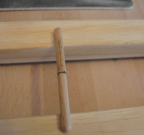

Hallo in die Runde,
anstatt mich in die rosenmontaglich-zuuch-guggende Narrenschar einzureihen habe ich lieber eine einfache Dickenmeßlehre gebaut. Die Dimensionen stammen aus dem Buch von Benedetto über den Bau von Archtop-Gitarren. Die Dimensionen habe ich übernommen. Bei gleicher Meßgenauigkeit ist die Konstruktion jedoch deutlich einfacher. Wenn ich eine bessere Ablesegenaugkeit benötige, kann ich ja grundsätzlich noch einen Nonius anbringen.

Hallo Beate,
Ich kapier das Prinzip nicht, hab aber ne Ahnung...ist auf dem Übersichtsbild die Skala (2.Bild) zu sehen?
Ich find's ja cool, dass hinreichend genaue Messwerkzeuge auch aus Holz gebaut werden können!

Ja, ist sie.
Dusseligerweise habe ich sie ungeschickt angebracht - Ablesung *innen* am C-Bogen. Daher werde ich noch eine weitere Skala anbringen, die auf die besser sichtbare Oberkante des Bogens ausgerichtet ist.
Für einen eventuellen Nonius würde ich wohl einen längeren Messtift benötigen und die Skala so weit nach oben hin fortsetzen, dass man den Nonius auch bei kleinen Auslenkungen ablesen kann: Violinzargen sind u.U schon mal knapp unter 2 mm dick, Gitarrenzargen knapp über 2 mm.

Nach ersten Probemessungen gibt es ein paar Dinge, die mich stören:
Die Rundung am Ende des Bogens ist merklich. Man muss also genau aufpassen, wo man abliest.
Die Skala wird zwangsläufig von der Führung abgedeckt. Auch damit kann man natürlich umgehen - aber sowas stört mich auch bei Meßschiebern mit z.B. Meßuhr, bei denen ja ebenfalls die Skala teilweise verdeckt ist.
Nichts, was ich umgehend korrigieren sollte. Arbeiten scheint man mit der Lehre zu können, auch wenn die Skala nicht ganz so gut geworden ist, wie es eigentlich sein sollte.
Ich kann mir übrigens vorstellen, dass auch ein deutlich einfacherer Meßstift nützlich ist - mit gerade mal ein paar Markierungen, die mir bestimmte Referenzdicken anzeigen. Beim Ausarbeiten gewölbter Gitarrendecken müsste man eigentlich mit zwei oder drei Markierungen auskommen.

Inzwischen macht sich die Lehre sehr nützlich.
Natürlich merkt man mit der Zeit, was alles besser sein könnte. Da ist zum Beispiel die Auflösung - Bruchteile eines mm lassen sich kaum ablesen, nicht mal 0.5 mm. Allerdings bewahrheitet sich hier auch meine Skepsis gegenüber Meßuhren: Je nachdem, wie ich die Lehre ansetze, kann die Abweichung schon mal 0.5 mm erreichen. Sehr viel feiner als ca. 1/4 oder 1/5 mm dürfte kaum sinnvoll sein.
Beim Ausarbeiten dieser Schalen stört das allerdings erstaunlich wenig, weil man den letzten Rest ohnehin auch eine gleichmäßigen Klopfton hinarbeitet. Bei einer flachen Gitarrendecke dürfte dass dann deutlich anders aussehen.
Wesentlich mehr stört mich allerdings die Konstruktion des unteren Arms. In der Praxis wünsche ich mir immer wieder, dass der untere Arm spitzer zuläuft und dass der untere Stift idealerweise bündig mit der Spitze des Arms endet. Wenn man am eingespannten Werkstück misst, ist auch allzu gern der vordere Fuß im Weg.
Weil die Lehre sonst ganz gut funktioniert, werde ich es mir verkneifen, sie größer umzubauen. Aber vermutlich werde ich für die Zukunft eine zweite Lehre basteln und dabei versuchen, diese Nachteile zu vermeiden.
