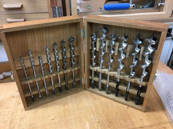

vor dieser Aufgabe stand ich auch und habe lange täglich in der Bucht Ausschau gehalten, bis ich meinen Satz vollständig hatte. Komplette Sätze wirst du heute kaum noch finden.
Dann noch einen Kasten dafür gebaut (6,8,10,12,14,16,18,20,22,24,26,28,30mm):
Bei meiner Jagd nach den Bohrern ergab es sich, dass ich jetzt die Durchmesser 12mm und 20mm mehrfach habe und davon welche abgeben könnte:
Wenn du da Interesse hast, melde dich mal per Mail.
