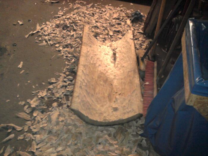

Beiträge: 1180
Re: Wölbungs-Schrupphobel? *MIT BILD*
Hallo Beate,
Es gibt da verschiedenes was mir dazu einfiele.
- Zunächst mal besteht der Unterschied zwischen Schlicht- und Schrupphobel nach meinem Wissen darin daß beim Schrupphobel die Schneide stark verrundet ist. Das sollte man prinzipiell mit jedem Hobel machen können. Auch mit einem Schiffshobel.
- Ich habe vor etlichen Jahren mal ein Konvolut Hobel ersteigert. Dabei war eine Art Simshobel mit schmalem aber vorne rundem Eisen. Ein Schrupphobel wie sich herausstellte. Einen günstigen Simshobel aus dem Baumarkt nehmen, Sohle und Eisen entsprechend verrunden sollte preislich überschaubar sein.
- Von Veritas gibt es da auch was. Zum Einen die "Palm planes", beim Hausherrn als Detail-Handhobel angeboten. Sind vielleicht aber zu klein. Und dann gibt es da noch den Zieh-Schabhobel (Pullshave), der ist aber auch mehr zum glätten gedacht und nicht so zum Schruppen.
- Wenn es rabiater sein darf, dann vielleicht mit einem Hohldechsel?
- Bei DuRohr gibt es Filme übers Stühle machen, da wird häufig die Sitzfläche etwas ausgehöhlt und man kann mal schauen was die für Werkzeuge nehmen...
