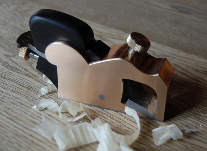

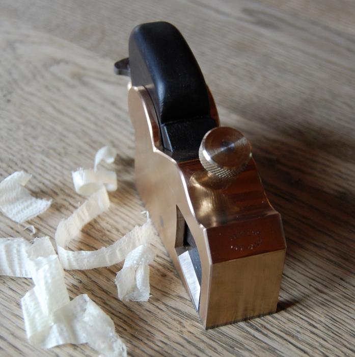

ich habe mal wieder einen aus Bronze gegossenen Hobel mit Stahlsohle fertig bekommen.
Die Hobel-Sohle ist 4" lang und 1 1/4" breit, die Bettung 17° und das Eisen hat eine 30° Fase.
Gerd.

Hallo Gerd
Ein Augenschmaus. Wahrscheinlich ist er auch ein ausgesprochener Handschmeichler.
Warum aber diese wilden Einheiten bei den Größenangaben?

Hall Gerd,
gefällt mir sehr gut. Aber wie ist denn die Stahlsohle mit dem Bronzekorpus verbunden? Gelötet?
Der leisen Kritik zu den Maßangaben im Indianerstil schließe ich mich an, da sind wir doch eigentlich drüber weg.
Grüße, Friedrich

Moin Gerd,
was soll man noch sagen, beeindruckend deine Kunst.
Für welche Aufgabe ist der Hobel den gedacht? Bestoßen?
Bzgl. der Anmerkung von Friedrich "Maße im Indianerstil", vielleicht ist der Hobel ja für einen Indianer. ;)

Hallo Gerd,
Glückwunsch. Das ist ein wunderschönes Exemplar geworden. Hat die Bronce einen höheren Kupferanteil?, sie hat einen sehr schönen Farbton, der mit dem Ebenholz sehr harmonisch zur Einheit wird.

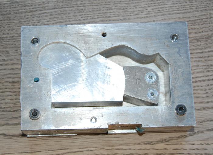

schöner Hobel! Hast Du die Formen gießen lassen oder sind das alter Formen?

das ist ein Nachbau des englischen Norris Hobels A 27 der ist halt 101,6 mm lang und ist 31,75 mm breit.
Die englischen Hobel, wie z.B. Stanley haben noch immer Eisenbreiten in Zoll, der No 4 hat 2" = 50,8 mm Breite
# Friedrich,
die Sohle ist aus St 52 und wie du vermutest mit Weich Lot verlötet.
# UweM,
der Hobel ist ein sogenannter Bull Nose Hobel, ein kurzer Simshobel mit dem man, bis fast zur Ecke, den Sims aushobeln kann
# Uwe,
du hast recht, der Guss entspricht ca. CuSn6 = 6 % Zinn. Meine Hobelklappen sind aus CuSn12 und damit nicht so rötlich.
# Pedder,
ich habe eine mehrteilige Form aus ALU hergestellt, in die ich Formwachs einpresse.
Die vordere Abdeckplatte ist entfernt.
Das positiv Formteil wird im Tauchverfahren mit Porzellanmasse ummantelt, im Ofen gebrannt und so entsteht die Grünform.
Gerd
