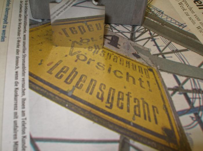

Auf die Spiegelseite kommt es an *MIT BILD*
Beitrag von Gerd Fritsche »
[In Antwort auf #146917]
Hallo Ansgar,
wenn du mit der Qualität der Schneide nicht zufrieden bist, liegt es häufig an der nicht optimalen Spiegelseite.
Erst wenn die Spiegelseite eben ist, und ähnlich aussieht wie die auf dem Bild, dann erzielst du auch optimale Ergebnisse bein Hobeln.
Viele Greüsse
Gerd.
Re: Auf die Spiegelseite kommt es an
So ist es. Kleine Ergänzung: Es genügt, wenn die ersten 1 oder 2 cm in diesem Zustand sind.
Noch zur Lupe: Eine 10- fache Lupe, richtig benutzt, reicht zur Beurteilung des Schneidenzustandes aus. Eine noch stärkere Lupe habe ich selbst nicht, aber schaden wird es wohl kaum.
Grüße, Friedrich

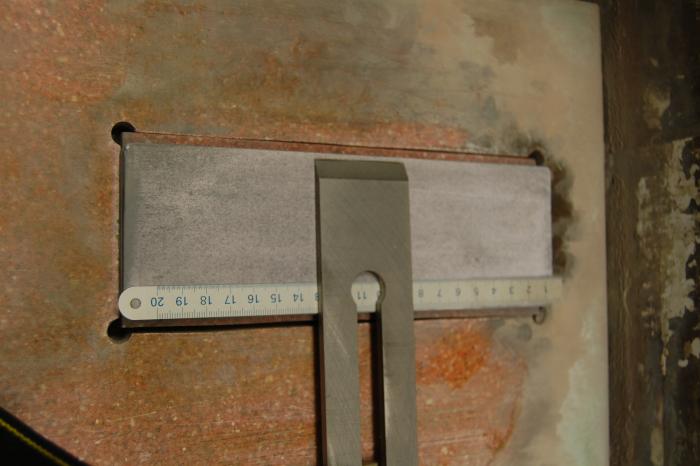

Der Lineal-Trick *MIT BILD*
Hallo Ansgar,
mit der Gegenfase von 5° veränderst du den Schnittwinkel von z.B. 45° auf 50°. Das mag zwar bei problematischen Hölzern sinnvoll sein, erhöht aber die Schnittkräfte.
Besser ist es die "Spiegelseite" mit einem Lineal auf dem Abziehstein zu verkleinern.
Damit ergibt sich bei einer Steinbreite von 70 mm und einer Linealstärke von 1 mm ein Winkel von ca. 1° und bei einer Linealstärke von 0,5 mm ein Winkel von ca 0,5°
