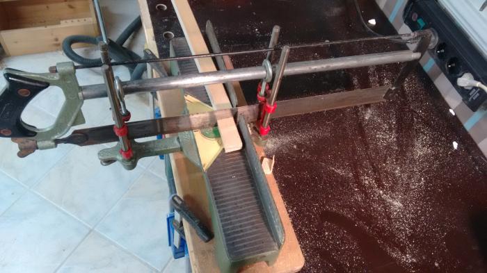

kurz vor Weihnachten ist mir auf dem Flohmarkt in München eine nette Gehrungssäge zugeflogen. 20€ wollte der Verkäufer dafür, welche ich auch gern bereit war zu zahlen:

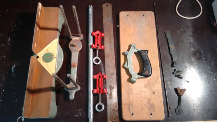

Der Zustand ist meiner Meinung nach recht gut, deshalb hab ich nur alle Teile auseinander genommen und grob gereinigt:

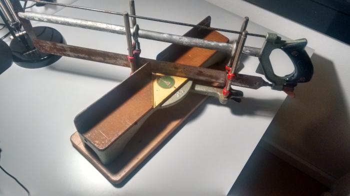

Und anschließend wieder zusammengebaut:
Das Sägeblatt ist leider sehr stumpf und da ich mich am selber Schärfen noch nicht ausprobiert habe, ist erstmal ein günstiges Ersatzsägeblatt unterwegs.
Noch eine Frage: Lohnt es sich die Führungsringe mit dem weißen Kunststoffeinsatz zu tauschen? Die sind relativ abgenutzt, aber die Genauifkeit wird ja eigentlich durch die beiden roten Sägeführungen garantiert?

Hallo Linus,
herzlichen Glückwunsch zu dem Kauf der Säge! Sie macht wirklich einen sehr guten Eindruck.
Die Stegrohrführungen sehen eigentlich noch fast neuwertig aus, sie haben eigentlich nur die Aufgabe die Schnitttiefe zu begrenzen. Die Kunststoffringe wirken dabei als Schoner und sollen den Abrieb am Stegrohr, der durch die Sägebewegung entsteht, in Grenzen halten, ..haben vom Werk her schon über einen Milimeter Spiel!
Das Geld für Neue kannst Du Dir sparen.
