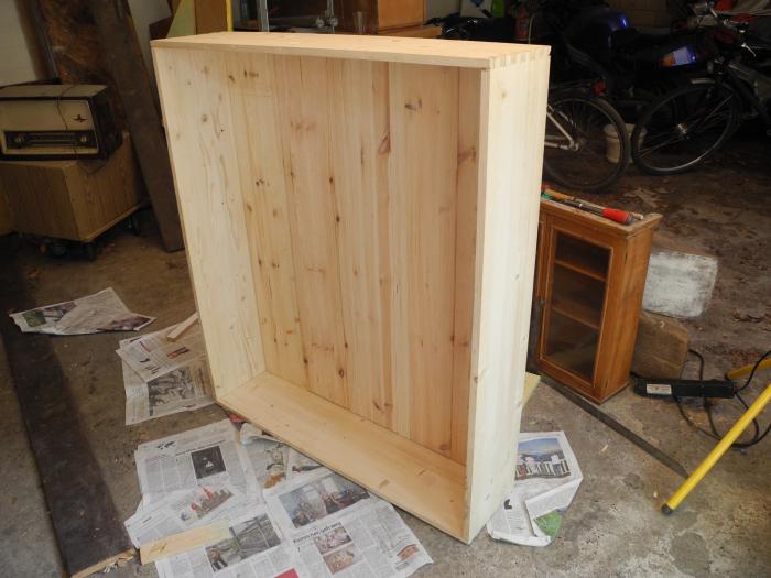

ich arbeite gerade an einem Werkzeugschrank, Korpus 1200x1000mm,x250mm.
Dazu kommen noch Kastentüren mit einer Tiefe von 150mm.
Er wird sehr schwer werden.

Der Korpus im Rohbau:

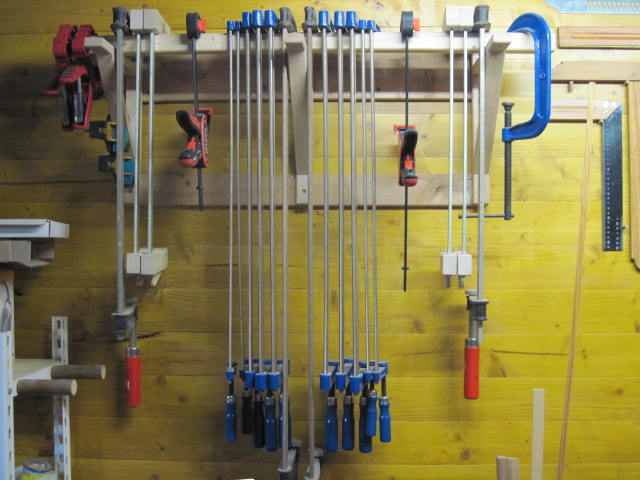

wie die beiden anderen schon geschrieben haben, beim French Cleat System wird mit einer Keilleiste und einer Abstandsleiste gearbeitet. Winkel bei der Keilleiste wie Maximillian schon geschrieben hat 45 Grad. Ich habe probehalber mal mit verschiedenen Winkeln experimentiert und bin letzlich doch wieder bei 45 Grad gelandet. Wenn Deine Kalksteinwand (Porotonziegel? Lochziegel?) einigermaßen gerade ist, könntest Du Dir die Vertikalleisten sparen. Evt. dann statt Spreizdübel über Klebedübel (gibts im System zu kaufen, also spezielle Dübel, passende Schrauben und Klebstoff, leider nicht ganz billig) nachdenken.
Frage: Wieso willst Du Deinen Werkzeugschrank mit French Cleats aufhängen und nicht direkt an die Wand?
Zur Ermutigung:
an dieser Konstruktion, mit French Cleat System aufgehängt, hingen bis vor kurzem ca. 35 kg Zwingen. In gezeigtem Zustand 10 kg weniger, weil ich einige große Klemsias anderweitig untergebracht habe (aber nicht weil das Gewicht zu hoch gewesen wäre).
