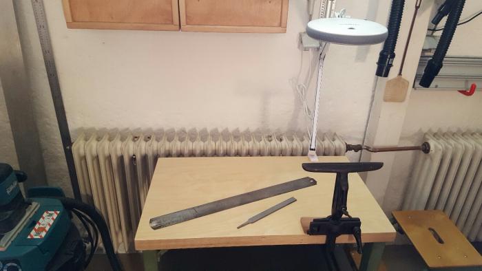

Jetzt habe ich angefangen, mein erstes Sägeblatt zu schärfen und werde vielleicht auch Schritt für Schritt um Hinweise bitten, weil ich das Blatt nicht zerstören möchte (es ist, weil nicht gehärtet, auch nicht ersetzbar, weil ungehärtete Sägeblätter für Spannsägen in dieser Länge - Lochabstand 630mm - m.W. nicht hergestellt werden).
Hier mein Schärfplatz:

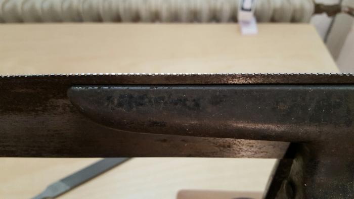

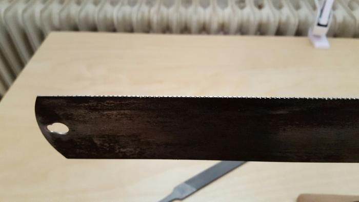

Ich habe als erstes das Blatt mit der Flachfeile gefeilt, bis es oben gerade war und alle Zähne zumindest etwas gefeilt wurden. Ich vermute dass es schon oft geschärft wurde, weil es ziemlich konkav war. In der Mitte war es ca. 2-3mm tiefer als an den Enden. Nach dem Feilen ist es jetzt gerade, aber von den Zähnen ist nicht mehr allzu viel geblieben.
So, was kommt als nächstes? Ich würde mal vermuten, dass ich eine Linie für den neuen Zahngrund anreissen soll, dann Striche für jeden Zahn (-grund) markieren?
Danke für einen kurzen Hinweis und Grüße,
Michael

nach dem Eindruck von den Bildern hast Du sehr großzügig gefügt.
Du wirst es beim Formen der Zähne merken.
Jeder Strich mit der Flachfeile bedeutet 1-2 Striche Pro Zahnlücke. Man soll dort also sehr zurückhaltend sein.
Ich würde mir an deiner Stelle jetzt erstmal die Bereiche kennzeichnen, die nicht schneiden. Dort kannst Du übern oder sie weglassen beim Feilen.
Eine untere Linie für den Zahngrund brauchst Du nicht. Du musst jetzt alle Zahnlücken so feilen, dass die Zähne identisch sind und am Ende auf einer Höhe landen.
Willst Du crosscut feilen oder trditionell ohne Fleam?
In ersterem Fall würde ich jetzt alle Zähne so feilen, dass die Köpfe annähernd quadratisch sind, in letzerem so, dass nur eine Linie sichtbar bleibt. Dann schränken.
