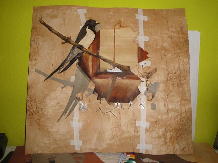

mein bisher aufwendigstes Bild ist kurz vor der Fertigstellung.
Ich bin mir immer nicht sicher ob es gut ist ein unvollendetes Werk zu zeigen. Andererseits weiß ich , dass so mancher an den Arbeitsschritten bzw. Zwischenstufen bis zur Fertigstellung interessiert ist.
Also hier einige Bilder und Erläuterungen.

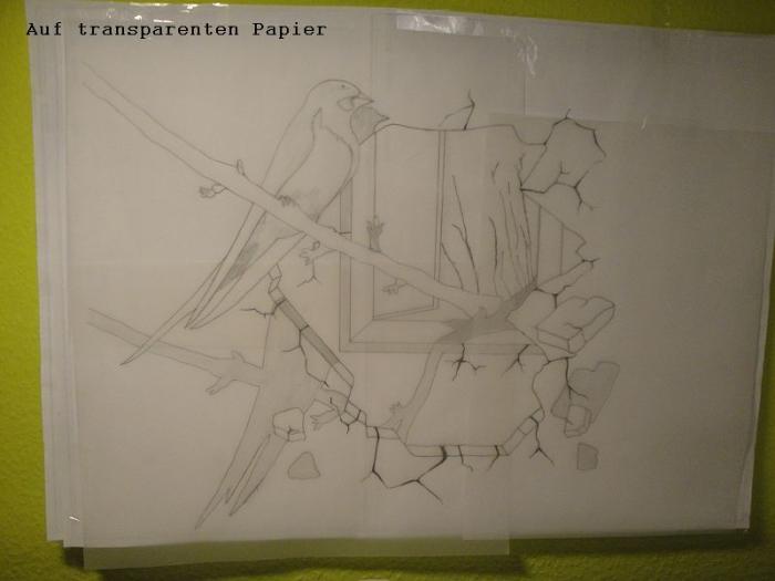

Auf der Suche nach neuen Motiven bin ich auf die Künstlerin Eka Peradze gestoßen. Sie malt 3D Bilder. Mir gefallen diese Bilder sehr gut und so habe ich mir von ihr die Genehmigung eingeholt diese als Vorlage für meine Intarsienbider zu benutzen.
Auf dem ersten Bild seht Ihr das original Gemälde meines jetzigen Motives.
Mein Ziel ist es, dieses Bild mit Furnieren so naturgetreu wie irgend möglich nach zu bilden, heißt es soll natürlich und wie gemalt aussehen.

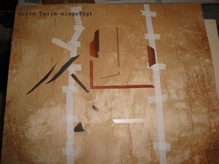

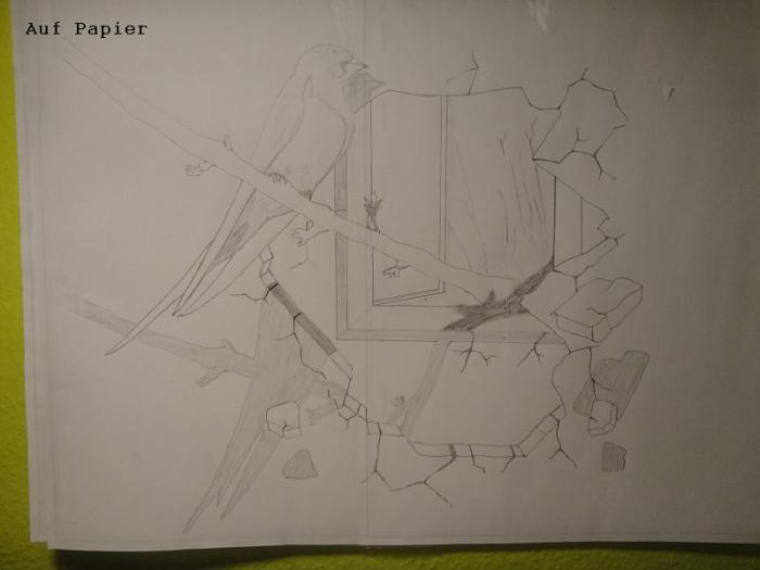

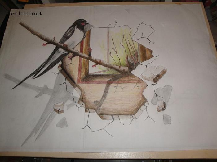

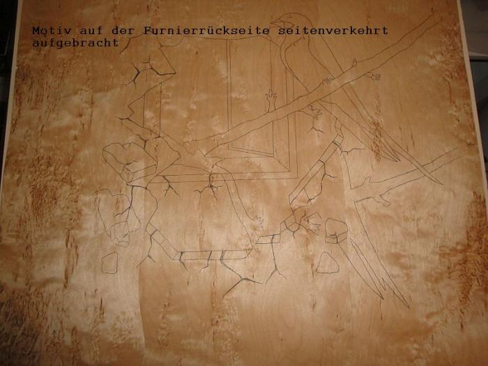

Die Maße sind 70 cm in der Breite und 50 cm in der Höhe. Dafür musste ich den A 4 Ausdruck erst mittels Projektor vergrößern, um dann das Bild wiederum auf Transparentpapier zu übertragen und es mit Kohlepapier auf die des Rückseite Grundfurniers zu bringen. Da ich hauptsächlich nach meinem nachgezeichneten großen Bild arbeite, habe ich es noch coloriert.

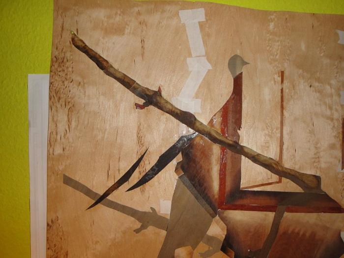

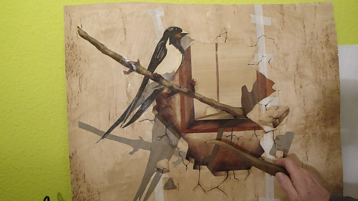

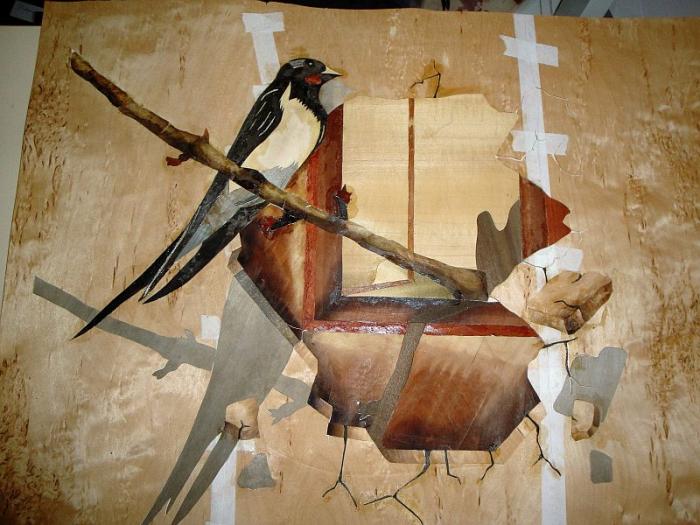

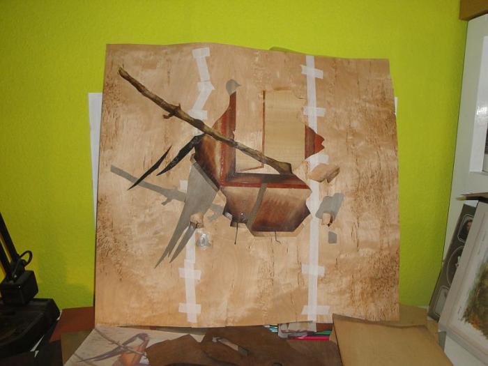

Dann geht es los und Stück für Stück oder Teil für Teil wird ausgeschnitten und ein passendes, vorbereitetes Stück Furnier wird eingepasst. Ich habe mal durchgezählt, es sind ca. 200 Einzelteile.
Heutiger Stand ist, ich muss noch einige dieser Mauerrisse mit schwarzem Furnier füllen und im Bereich innerhalb des Fensters die Sträucher nachbilden.
Dann folgt das Aufleimen und das Oberflächenfinish.

Hallo Uwe, google mal nach Easy Poster Printer. Damit kannst du Bilder größer (auf mehrere DIN A4-Blätter verteilt) ausdrucken.
Meine ehrliche Meinung zu dem Bild und deiner Umsetzung (auch bei den vorangehenden Intarsien):
- Der Schatten der Schwalbe erscheint mir etwas zu lang, es sei denn, er geht von einer punktförmigen Lichtquelle (Deckenlampe?) aus.
- Die fallenden Steine passen nicht ins Bild. So ein Ast bricht nicht mit Krawumm durch eine Mauer sondern - wenn überhaupt - sehr langsam. Die fallenden Steine widersprechen der Ruhe, die dieses Bild ausstrahlen soll.
- Der Fensterrahmen ist zu dünn. Und wo ist der Fenstergriff?
- Ein Fenster, das zugeputzt wurde, und dabei steht der Flügel nach außen offen? Das passt doch nicht zusammen. Lass das gesamte Fenster weg und mache die Mauer dicker. Das sieht glaubwürdiger aus.
- Meiner persönlichen Meinung nach solltest du dich mehr am Holz orientieren, und nicht so strikt an den Farben und Formen der Vorlage. Das Holz sollte stärker sein Leben (seine Maserung) ins Bild einbringen, und dazu sind größere Flächen besser geeignet als diese fitzelige Schnippelei. Mich erinnert deine Vorgehensweise, so hart es auch klingen mag, eher an Malen nach Zahlen.

Ich habe einige Fragen zur technischen Ausführung:
Sägst du die Teile mit einem Chevalet de Marquetry oder per Hand mit Laubsäge oder einer Scroll Saw á la Hegner, und welche Sägeblätter nimmst du?
Sägst du die Teile auch in einem Winkel aus, damit die Sägefuge (saw kerf) der eingelegten Teile und dem Hintergrund minimiert wird bzw. verschwindet?
Nimmst du nur Natur-Furniere oder auch gefärbte Furniere?

Meiner Meinung nach stimmt Einiges nicht in dem Bild der Künstlerin:
- Wer verkleidet denn eine Wand, in der sich ein Fenster befindet, mit Rigips oder sonstwas, dazu noch mit Abstand zur Wand? Und lässt dabei das Fenster nach außen offen? Logischer wäre ein geschlossenes Fenster (ohne Rigips davor), dessen Scheibe zersprungen ist durch den Ast.
- Der Schatten der Schwalbe ist nur dann logisch, wenn sich oben links eine punktförmige Lichtquelle befindet. Dann passt aber der Schatten der Rigipsplatte (?) unten rechts im Loch nicht.
- Den zu dünnen Fensterflügel und den fehlenden Fenstergriff habe ich bereits angesprochen.
- Die vielen Risse machen das Bild unruhig, ich würde sie reduzieren. Ebenso die fallenden Brocken ganz weglassen.

@ Uwe, ich kann nur sagen weiter so, das Einzige, was ich nicht erkennen kann, ist ob im letzten Bild die Hand modelliert wurde, oder ob es die Deine ist.?
