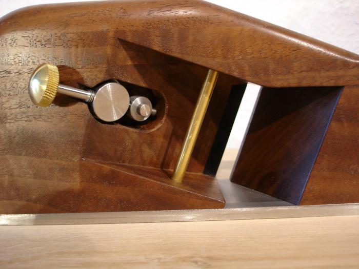

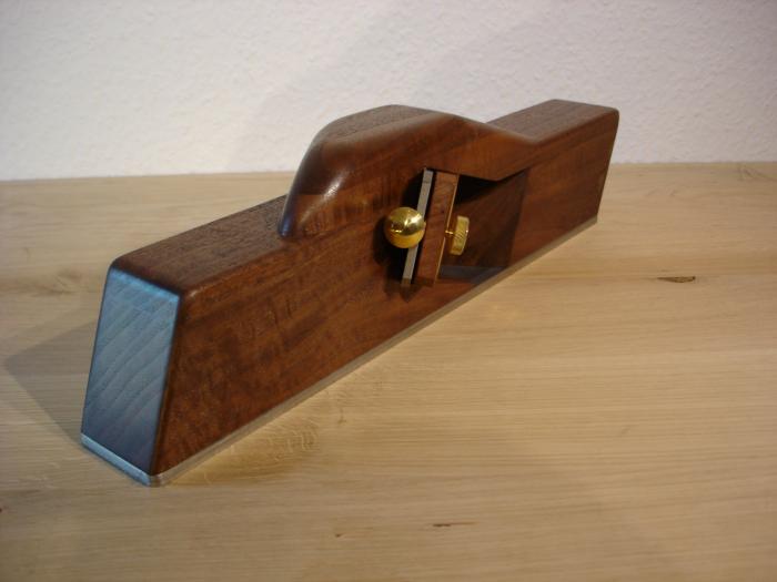

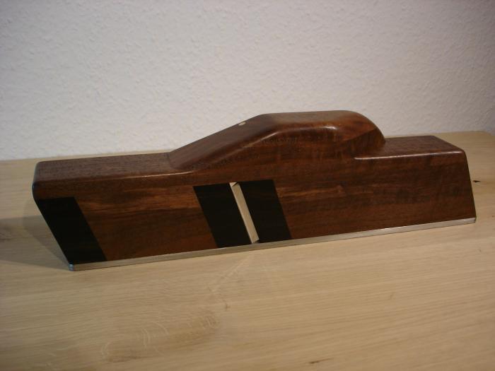

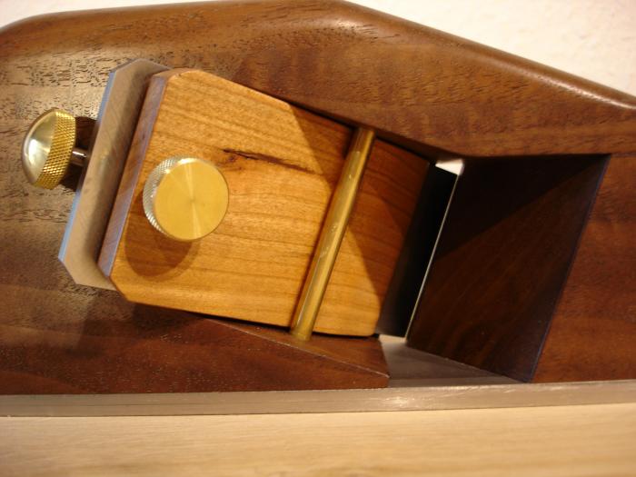

nach den vorangegangenen Diskussionen hier meine neue Version eines Bestoßhobels.
Mit Ausnahme der Bohrungen wurde alles mit Handwerkzeugen aus einem 72x72mm Nussbaum Kantel hergestellt.
Das Bett hat einen Winkel von 37° und ist um 20° schräg gestellt, dadurch muss das Eisen nicht schräg geschliffen werden.
Das war mir wichtig, da ich nicht freihändig schleifen wollte und keine Maschine dazu besitze.
Es wird ein Eisen von Gerd Fritsche verwendet, welches eigentlich für die 57mm Veritas Bevel-Up Hobel vorgesehen ist.
Aufgrund der Bleifüllung und Stahlsohle ergibt sich ein stolzes Gewicht von 4,1kg.
Zum Abrichten der Hobelsohle mit den Ebenholzverstärkungen kann die Gleitsohle aus Edelstahl entfernt werden.
Die seitliche Führung der Stoßlade muss dementsprechend nicht justierbar sein.
Danke an Klaus für die Unterstützung und an Gerd für das tolle Eisen!
Mich würde noch interessieren ob vielleicht schon jemand einen Holzhobel mit schräg gestellem Hobelbett und gerader Schneide gesehen hat?

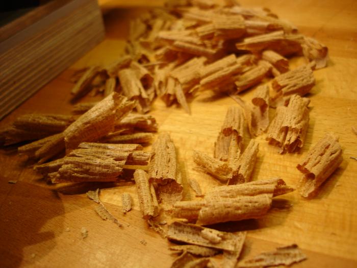

es war eine Freude, die Entstehung dieses wunderschönen Werkzeuges verfolgen zu dürfen. Nach dem Finish sieht er noch schöner aus - und vor allem beweisen die Späne, dass er klasse arbeitet.
