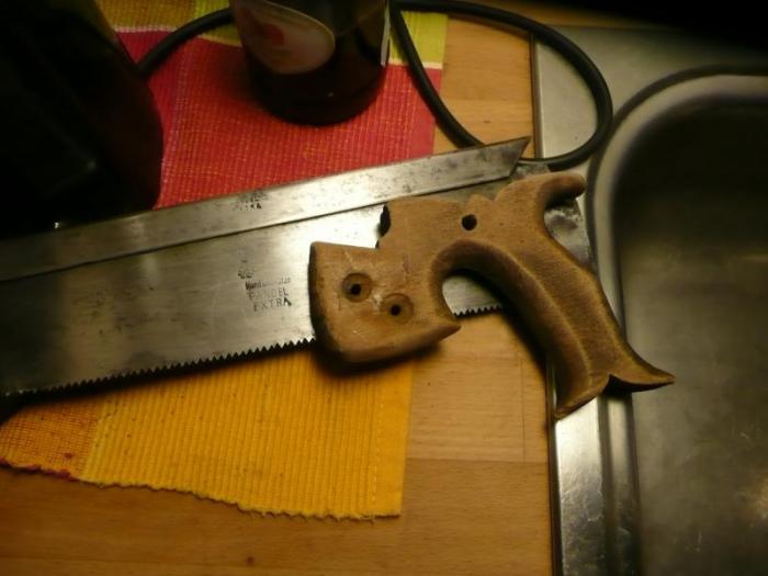

Es ist eine kleine Rückensäge von "Hund und Katze" bzw. eine "Pandel Extra".
Pedder hat mich nicht gerade ermuntert, diese zu ersteigern, aber es werden wirklich nicht viele gebrauchte Rückensäge in der Bucht angeboten und auf Flohmärkten habe ich auch keine gefunden.
Und 8 € incl. Porto war sie mir wert.
Nach dem ersten Sägeversuch musste ich erstmal lachen. Die Säge rutschte über das Holz, als ob sie es polieren wollte.
Also ab ins Regal, erst mal vergessen.

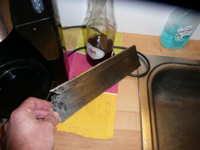

Heute war es nun soweit, die Säge wurde wieder raus geholt und entrostet, soweit dies ging.
Leider habe ich keine Fotos vor der Behandlung gemacht, aber eigentlich sah das Sägeblatt komplett schwarz aus.
Hier das Ergebnis nach knapp 2 h Bearbeitung mit Feile, Schmirgelpapier und Dremel:
(Neben der Spüle zwischen Kaffeemaschine, Erdbeersirup und Seife habe ich tatsächlich die besten Fotos bekommen...)
Nicht alles habe ich rausbekommen, aber so muss es reichen.

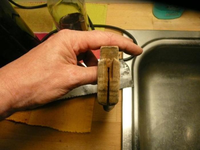

Ich werde versuchen, mir einen neuen Griff zu machen, der auch ein bisschen weiter in das Blatt geht, da dies an den ursprünglichen Bohrungen schon sehr angegriffen ist.
Der Griff ist mir auch ein bisschen zu klein, dabei habe ich keine großen Hände. Bei W. Jordans Kleines Holzmuseum habe ich gelesen, dass die auch Kindersägen gemacht haben...
Der Schlitz am alten Griff ist nicht sehr sauber gemacht worden. Die Verbreiterung für den Rücken wurde nur einseitig gemacht, der Schlitz für das Blatt ist schräg.
Es hielt aber sehr fest.

wahrscheinlich weißt Du jetzt, warum ich Dich vor dem Kauf gewarnt habe. ;o)
Deutsche Rückensägen sind mir ein Graus.
Aber unterschätz die Billigfeinsägen nicht. Wenn die Zähne nicht gehärtet sind,
kann man die schärfen und sehr schön sägen. Als ich anfing, Sägen aufzuarbeiten,
habe ich mir billige Feinsäge gekauft und die Blätter in englische Rücken gefügt.
Das war so ein Exemplar (das hat dann auch einen neue Griff bekommen):

die Bleche und die Griffe deutscher Rückensägen sind zu dick, der Rücken zu leicht und die
Verbindung genietet. Oft ist der Rücken auch zu weich.
Die Wiliam Greave für 17 € empfehle ich schon immer, man muss sie halt nachfeilen.

Ich hätte das dicke Blatt als Qualitätsmerkmal gewertet, so kann es gehen.
Der Griff war in der Tat genietet. Wenn da ein neuer Griff dran soll, muss ich mir wohl Schrauben besorgen.
