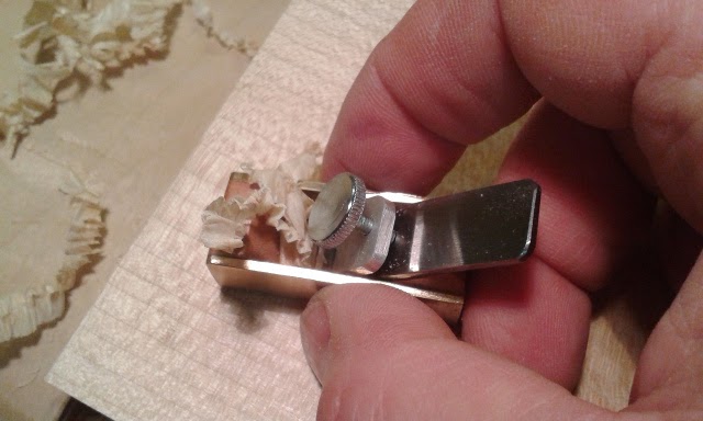

ich möchte euch mein letztes Werkzeugbauprojekt vorstellen. Ich habe mich an einem Hobel für den Geigenbau versucht, das Eisen ist 12mm breit und der Hobelkörper nur etwas über 40mm lang.
Auf meinem Blog den ich zur Dokumentation meines Geigenbauvorhabens gestartet habe gibt es noch ein paar mehr Bilder:
http://holzigholzig.blogspot.de/2014/10/geigenbauhobel-aus-einem-stuck.html
Gruss Axel

das ist ein schöner kleiner Hobel. Was genau man damit macht bzw. warum er dafür so klein sein muss, habe ich bisher noch nicht verstanden. Benutzt man die Hobel zum Stimmen der Geige?

Um Innenwölbung auszuarbeiten brauchts halt schon entsprechend kleine Hobel, die dann natürlich mit runder Sohle. Weil es ja entsprechend fein beim Geigenbau zugeht ist auch kleines Werkzeug hilfreich. Zu so einem kleinen Hobel mit grader Sohle fallen mir auf Anhieb nicht so viele Verwendungsmöglichkeiten ein die man nicht auch mit einem Blockhobel machen könnte, aber wenn man ihn erstmal hat, findet man immer eine Verwendung :)
Ist auf jedenfall ein sehr schöner Hobel geworden. Viel Erfolg mit der Geige, wenn du den noch nicht hat. Ein Herr Möckel hat ein schönes Buch geschrieben in dem die Arbeitsschritte detailliert beschrieben werden.

In diesen 3 Videos erklärt ein Geigenbauer einige der Tätigkeiten beim Instrumenten und zeigt auch den Gebrauch einiger der Werkzeuge. Boden und Decke sind ja gewölbt und aus dem Vollen gearbeitet, dazu müssen die Hobel sehr klein sein.
