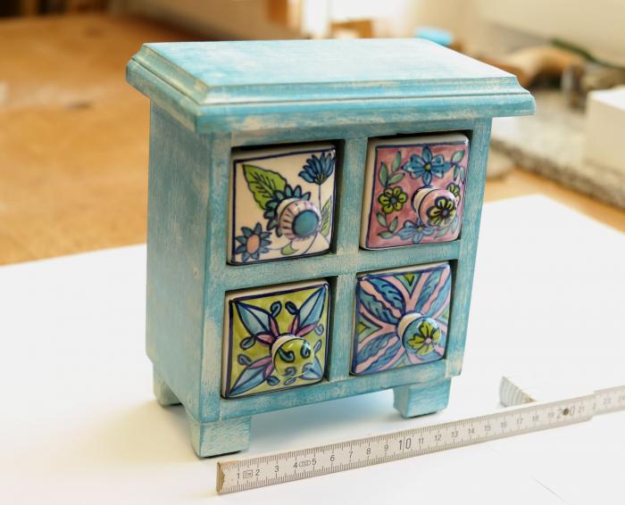

Es gibt da so kleine Schränkchen, im Firlefanzladen, mit sehr hübschen Keramikschubladen. Herkunft: Vielleicht Indien, denke ich. Von fragwürdiger praktischer Brauchbarkeit, ja, und der hölzerne Umbau treibt einem die Tränen in die Augen, aber die Keramik ist wirklich hübsch. So ein Ding, ganz klein mit nur 4 Schubladen, hatte ich schon vor längerer Zeit gekauft:
mit dem Versprechen (an meine liebe Frau), dafür einen schöneren hölzernen Umbau zu machen, und nun sollte das mal losgehen.

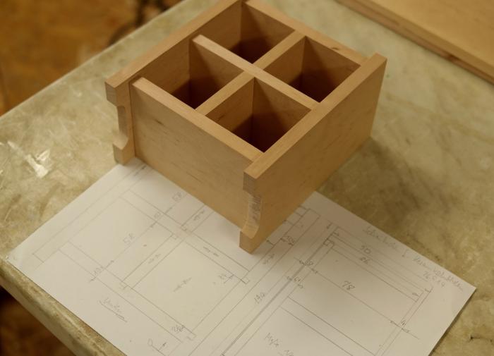

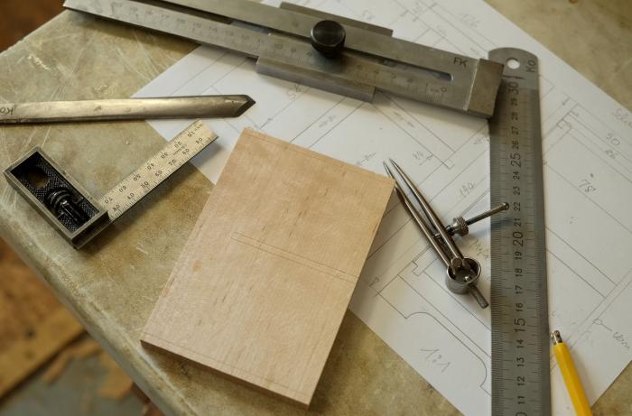

Die Verbindungen sollten als geleimte Nut- Feder- Verbindung gemacht werden, alle Nuten / Federn 4mm breit. Alles entsprechend der Konstruktionszeichnung sorgfältig angerissen:

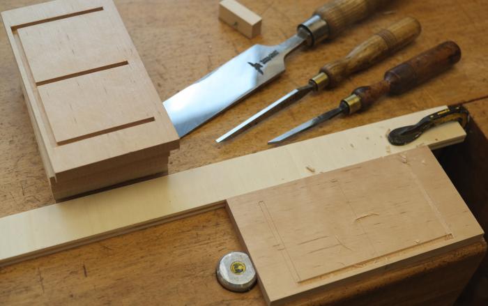

und die Nuten mit Stecheisen hergestellt (so liessen sich die abgesetzten Nuten leicht machen, und für den Nuthobel sind die Teile eigentlich auch schon zu klein. Die Federn sind einseitig abgesetzt und mit dem kleinen Simshobel gemacht (auch hier: Falzhobel ist eher zu groß), davon habe ich kein Bild.

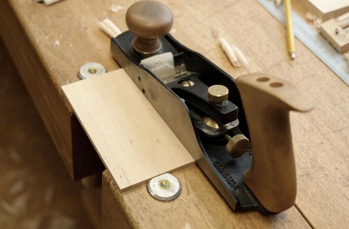

Die Rückwand ist aus zwei Brettchen zusammengeleimt und dann mit dem BU- Putzhobel bis auf 4mm Dicke heruntergehobelt, kein Problem.
Nachdem eine Seitenwand mit falsch angerissener und gefertigter Nut neu gemacht war ;-( und die "Füße" mit Hilfe eines 20mm- Bohrers (auf der Maschine), dann Stecheisen und Ziehklinge, herausgearbeitet waren , zusammengesteckt: passt!

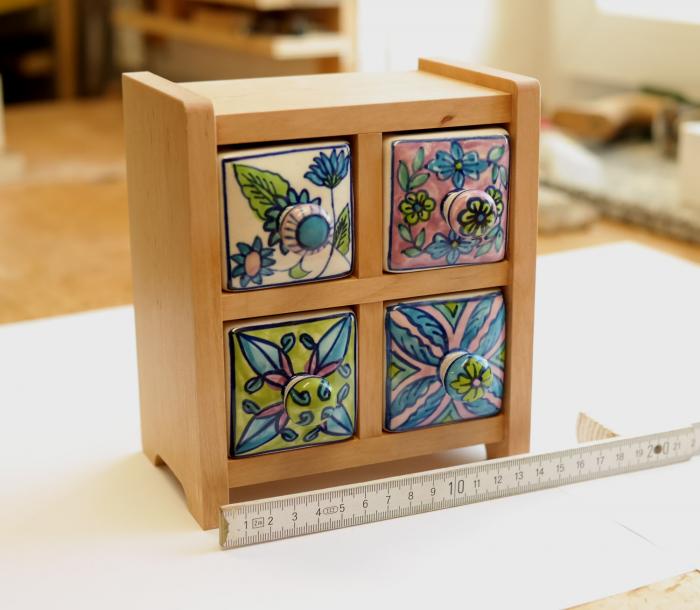

Die vorderen obere Ecken sind mit dem Einhandhobel leicht gerundet (Bogen im Hüllschnitt erzeugt). Dann das ganze Minischränkchen ist mit Fischleim verleimt, das ist wirklich ein tolles Zeug. Anschliessend nochmal die Seitenflächen geputzt, Kanten leicht mit einer Feile gebrochen, . Und zuletzt mit Holzöl (Livos) behandelt. Das Ergebnis:
Bestimmt sauberer gearbeitet als das Original, ja. Ob es auch schöner und stimmiger ist, weiss ich nicht so recht.

schön, sehr sauber und fein. Nur die Schubladen solltest Du vielleicht auch noch aus Holz machen.

die kleinen, feinen Projekte sind sicher nicht weniger anspruchsvoll. Handwerklich finde ich es gut umgesetzt. Man hätte vielleicht noch einen kleinen Grundhobel für die Nuten einsetzen können, der Nuthobel ist für solche arbeiten definitiv zu groß.
Das türkise Schränkchen finde ich für sich genommen in Kombination mit den Keramikschubladen stimmiger. Das hattest du am Schluss ja schon selbst angedeutet. Aber das gute Stück muss ja deiner Frau gefallen und zur Einrichtung passen.

über Geschmack lässt sich trefflich - oder auch nicht! - streiten. Mir gefällt Deine Arbeit besser, frage mich lediglich, wie das Ganze denn mit dunklem Holz wirken würde? Aber wenn ich mir andere Einrichtungsstücke im Hintergrund ansehe, wäre das wohl die falsche Entscheidung für Euer Haus, zumindestens für den einen Raum. (Bei uns würde es passen.)

ist wirklich Geschmackssache, ob die schiefen aber schönen Schubkästen in ein perfekt gefertigtes
Gehäuse gehören.
An den aktuellen Trend zum "Shabby chic" kann ich mich auch nicht gewöhnen, deshalb habe ich schon
häufiger vor den schön gestalteten Schubkastenschränkchen gestanden sie aber (bisher)
wegen des Gehäuses nicht gekauft.

Stimmig ist, was für dich paßt.
Und ich muß ganz ehrlich sagen, daß die bunten Schubladen in dem farblich eher schlichten Schränkchen aus meiner Sicht besser zur Geltung kommen.
Das türkise Original erscheint mir im direkten Vergleich doch eher etwas zu viel des Guten.

handwerklich eine sehr schöne Arbeit.
Sogar die Zeichnung hätte einen Rahmen verdient.
Mir gefällt das türkise Schränkchen aber auch besser, es passt einfach besser zu den Porzellanschubladen.
Und auch ich hatte direkt die Vorstellung von Schubläden aus dunklem Holz.

Von den Bildern her, wirkt der neue Korpus, als ob er die Maße des alten farbigen blauen hätte.
Nach meinem Empfinden dürfte die Wandstärke der Holzteile dünner sein. Die Proportionen sind zur Schubkastenhöhe und breite nicht ganz stimmig.
Die handwerkliche Ausführung ist bei so kleinen Teilen in jedem Fall eine bewundernswerte Leistung.

@ Pedder: Die Schubladen aus Holz... Und, ja, das stimmt, größer als der Carport geht nicht, ich muss ja auf dem Grundstück bleiben.
@Christoph: Einsatz des Grundhobels scheitert an der Eisenbreite. Das des kleinen Veritas hat 1/4 inch, die Nuten nur 4 mm. Aber ich habe vor, mir für den kleinen Veritas ein schmaleres Eisen zu machen.
@Rolf: Alles, aber kein dunkles Holz. Mag ich nicht, verarbeite ich nicht.
@ Justus: Shabby mag ich normalerweise auch nicht. Gibt aber manchmal tolle Sachen in die Richtung- ich hab mal ein Sofa gesehen, das sah aus wie aus Kistnbrettern gemecht und dabei todschick. Das war aber auch wirklich gekonnt.
@ Horst: Ja, die Toleranzen. Man muss bei den Teilen schon auf wenige Zehntel mm arbeiten, und die Nut- Zapfen Verbindung wird eingepasst.
@ Halbverdeckte Schwalbenschwänze... Ja, das wär was.
@ Christoph: Die Wandstärken habe ich gegenüber dem Vorbild geringfügig verkleinert. Würde es dünner besser aussehen? Wenn die Keramikschubkästchen genauer wären, dann ja. So krumm und ungleichmäßig, wie sie sind, vertragen sie sich, glaube ich, optisch besser mit erwas "knuffigeren" Holzabmessungen.
