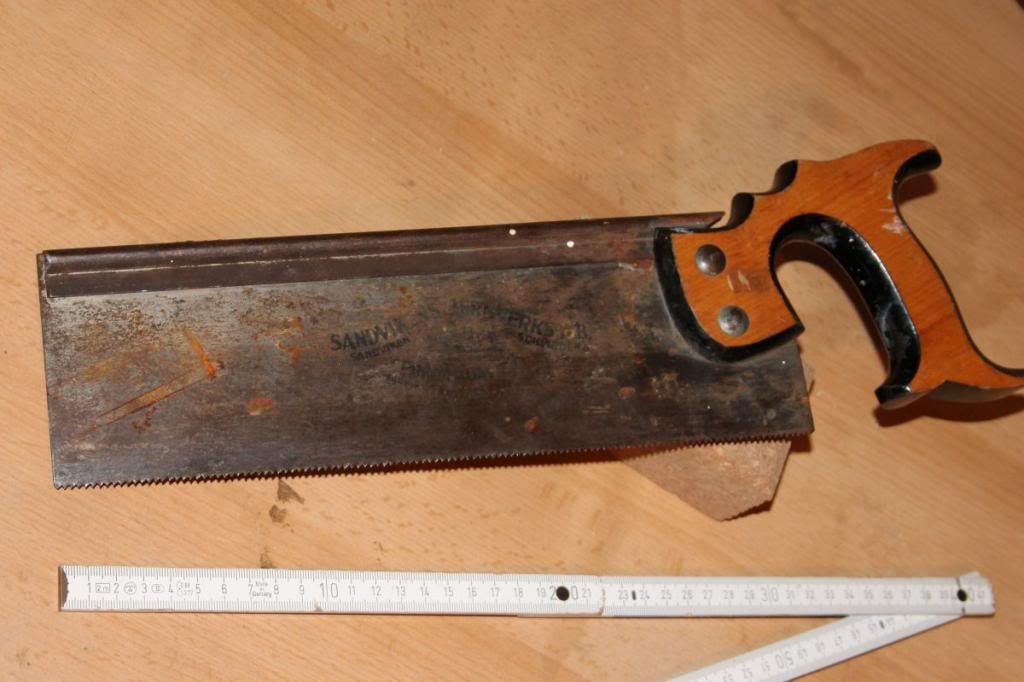

Hallo Gemeinde,
habe letztens auf einem Flohmarkt folgende Säge gefunden.
Ich finde sie sehr handlich und irgendwie auch hübsch, allerdings hat sie derzeit nicht wirklich Lust, ihrer eigentlichen Bestimmung nachzugehen.
habt Ihr eine Idee, wie viele Jahre sie wohl schon auf dem Buckel hat?
Wie würdet Ihr vorgehen, um sie wieder nutzen zu können?
Wofür würdet ihr sie denn gern nutzen wollen?
Danke für eure Ideen,
m.
Thomas Matuschak
Beiträge: 251
Re: Flohmarkt-Säge --
Rost soweit entfernen, bis er keine Spuren mehr bein Sägen hinterläßt. Ansonsten so lassen. Wenn du agressiver vorgehst, verlierst Du vermutlich den Schriftzug.
Dann das Blatt begradigen, falls krumm und dann schärfen. Ist vermutlich ein Längsschnitt-Blatt - da ist Schärfen nicht allzu schwierig.
Und dann hast Du eine prima Säge für Zapfen- und andere Verbindungen, wo Schnitte größerer Breite und Tiefe benötigt werden.

Hallo Mathias!
Da hast du dir ja ein richtiges Schätzchen geangelt. Eine alte Sandviksäge, die sind wirklich gut, nicht zu vergleichen mit denen die es heute von Baco zu kaufen gibt. Was die weitere Vorgehensweise betrifft, so hängt das ganz davon ab, was du mit der Säge anfangen willst. Willst du sie als Ausstellungsstück oder zum gebrauch? Die Säge dürfte unter Freunden so 70-100 € wert sein. Also noch nicht wirklich wertvoll. Ich würde sie einfach wieder herrichten und gebrauchen. Ob der Schriftzug dabei verschwindet, wäre mir egal. Aber besser du fragst Pedder einmal, was er machen würde, so viel ich weiß sind Sägen seine Spezialität.

Hallo Mathias,
herzlich Willkommen im Forum!
Verkauf die Säge bitte ganz schnell an Jens, so eine Chance kommt nie wieder!

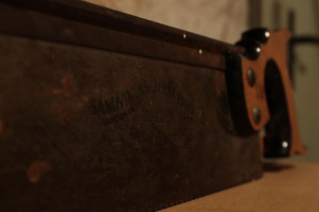

Im Ernst: Das ist ein relativ jung Sandvik, ich schätz aus den 1970er Jahren. Leider hat man ihr schon einen leichten Rücken verpasst. Die Beschriftung ist wahrscheinlich aufgemalt und kann nicht erhalten werden. Der Rücken hat sich gelöst.
Ich würde alles auseinander bauen (oder sind das Nieten?), mit P 400 und feiner Stahlwolle vom Rost befreien, wachsen, auf crosscut schärfen - da stört die Blattdicke nicht so - und lossägen.

Bei Nochmaliger Betrachtung des Bildes schein mir der Griff schon ersetzt worden zu sein. Der Rücken kann da ja gar nicht passen.
