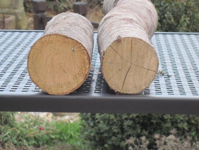

Kirschstämmchen Ø 10-20 cm (Bild1)

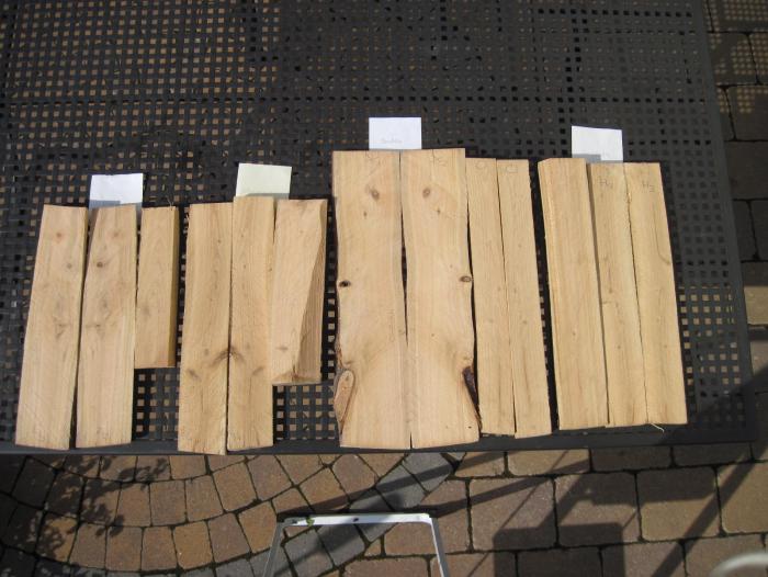

Selbige habe ich mit dem Fuchsschwanz aufgetrennt, den Splint (war schon ganz schwammig) entfernt und so kleine Holzbrettchen erhalten. Nach dem Sägen gleich immer alles sauber beschriftet, dass ich auch später noch wusste, was zusammengehört.
Ein Teil der Ausbeute nach dem Auftrennen (Bild2)

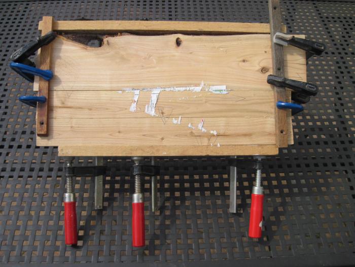

Diese Holzbrettchen habe ich einseitig grob abgerichtet, gefügt und zu größeren Brettchen verleimt.
Verleimte Einzelbrettchen (Bild3+4)

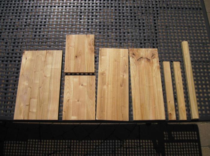

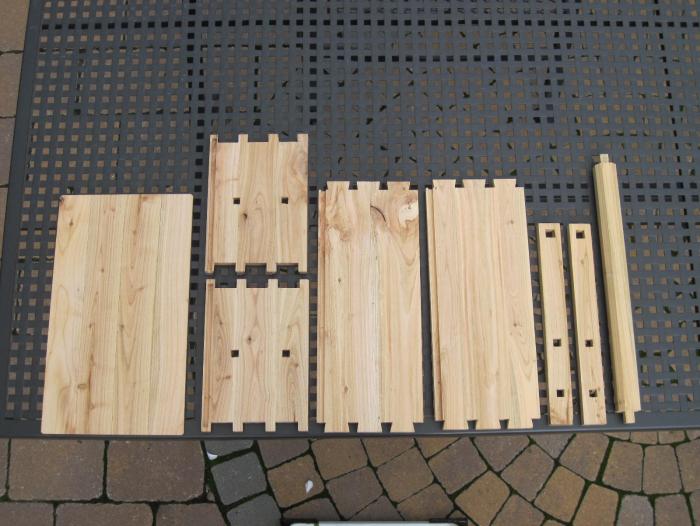

Boden, kurze Seiten, lange Seiten, senkrechte Träger, Tragegriff (Bild5)
Seitenteile mit Schwalben und Zinken versehen, gestoppte Nuten in den kurzen Seiten, durchgehende in den langen Seiten (alle mit dem Grundhobel gemacht) für den Boden, Boden abplatten, senkrechte Träger mit Zapfenlöchern und eckigen Dübellöchern versehen, am Tragegriff Zapfen absetzen.
Der Tragegriff ist oktagonal, weil ich weder drechseln kann, noch ein fertiges Rundholz verwenden wollte und mir das „rundhobeln“ zu aufwendig erschien.

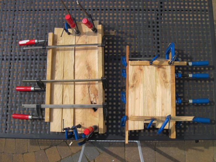

Jetzt alles sauber verleimen und verzwingen, aushärten lassen, endbearbeiten (Oberflächen verputzen) und oberflächenbehandeln.

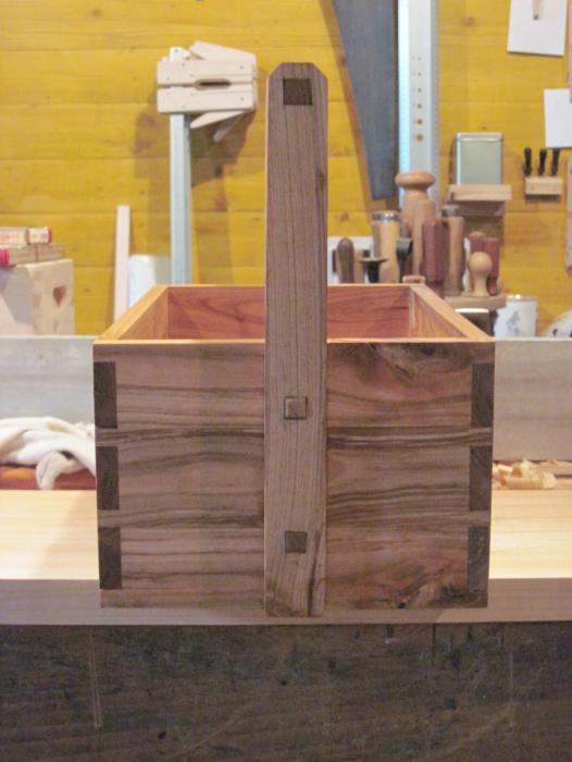

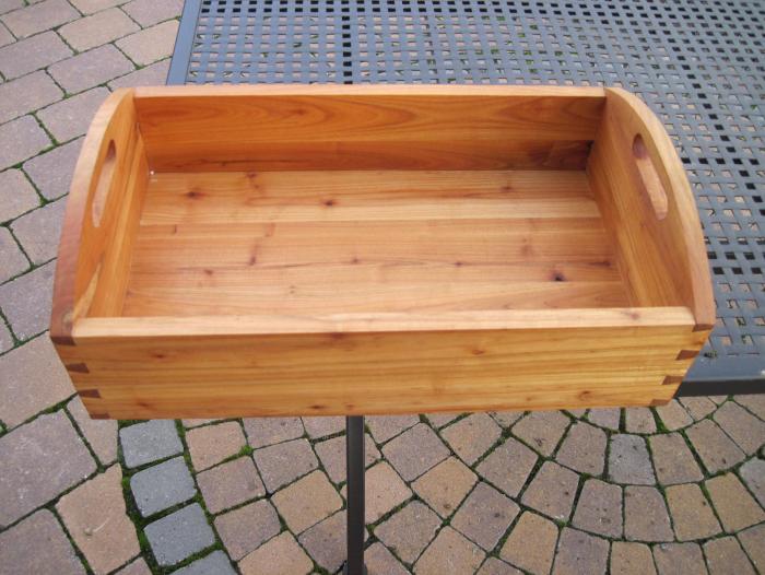

Schmalseite mit den überstehenden eckigen Dübeln (Bild7)

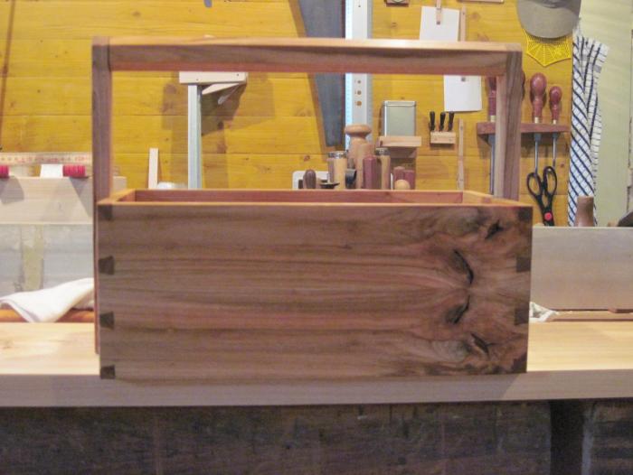

Längsseite „bookmatched“ und stellenweise „gestockt“ (Bild8)

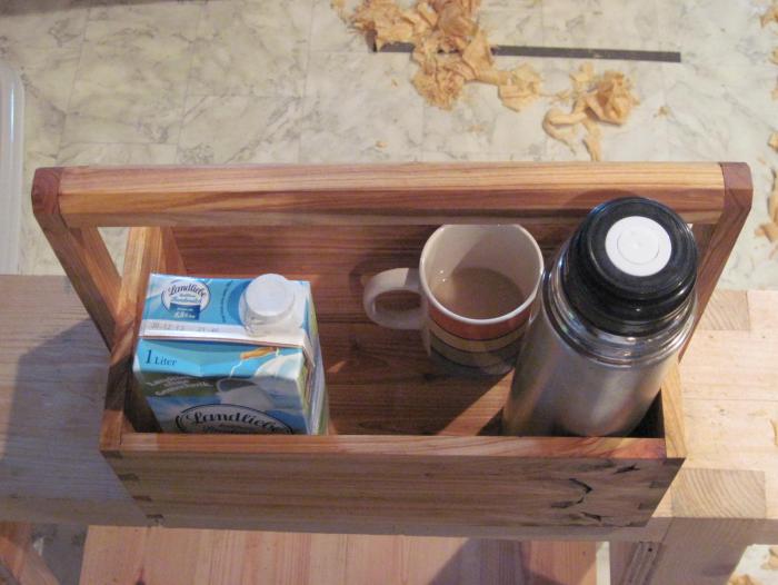

Im ersten Einsatz (Bild9)
Es freut mich jedesmal, wenn ich dieses Kistchen bestücke. Denn erstens kann ich jetzt alles was ich brauche auf einmal mit in die Werkstatt nehmen und zweitens bedeutet es, es geht wieder mal zum Holzwerken!

Christoph: Der Tragegriff ist mit den kurzen Seitenteilen verleimt. Die Dübel sind eine zusätzliche Sicherung und für mich der Reiz mal eckige Dübel auszuprobieren. Die habe ich schon des öfteren auf amerikanischen Holzwerkerseiten gesehen. Allerdings wird dort meist ein kontrastreiches Holz verwendet, welches ich aber gerade nicht zur Hand hatte. Meine Hoffnung war, dass sich das Hirnholz der Dübel beim Ölen dunkler färbt als der Rest. War dann aber leider nicht so.

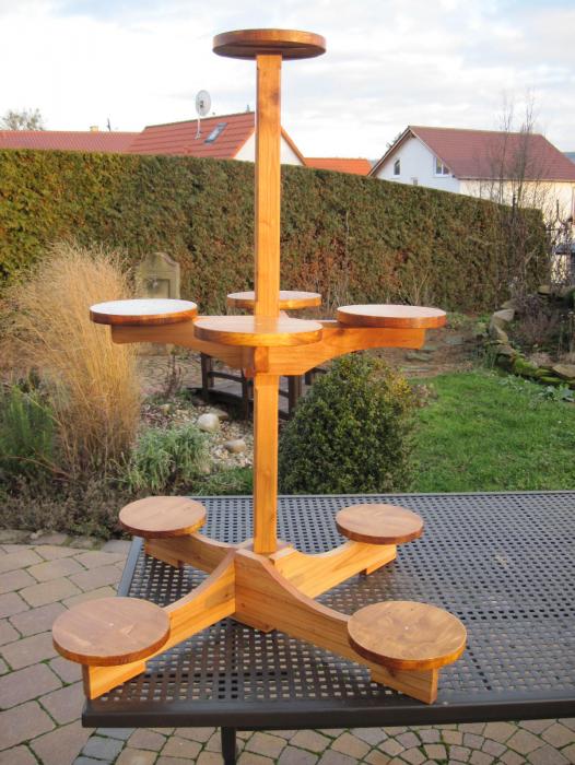

In meinem speziellen Fall hat die Verrücktheit auch einen Hintergrund: Als ich vor vielen Jahren meinen Hang zum Holzwerken entdeckt habe (beim sanieren/umbauen eines alten Hauses) konnte ich es mir nicht leisten edleres Holz für „Experimentierzwecke“ zu kaufen. Irgendwann bin ich dann zufällig für lau an diese Kirschstämmchen gekommen. So nach und nach habe ich gelernt, selbige aufzutrennen und kleinere Projekte damit in Angriff zu nehmen.
Letztendlich habe ich ein Tablett, einen Blumenständer und eben dieses Transportkistchen daraus hergestellt.
