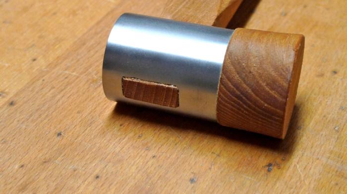

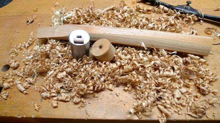

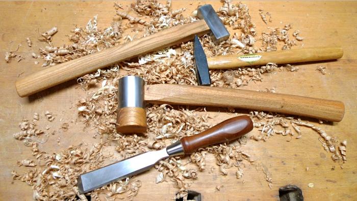

Wenn schon ein Besuch aus Amerika ansteht, habe ich mir erlaubt, einen Satz PM11 Stemmeisen mitbringen zu lassen.
Den Hammer wollte ich aber selber bauen, da ich zuvor schon recht zufrieden, mit dem Versuch, an einem Genno war.
Das Kopfgewicht (Metallkörper) kommt auf 400g. Habe die Holz-Schlagfläche zwar in Faserrichtung gemacht, werde evtl. noch eine in Hirnholz machen. Der Schlosserhammer von 200g habe ich als Verhältnis dazu gelegt.

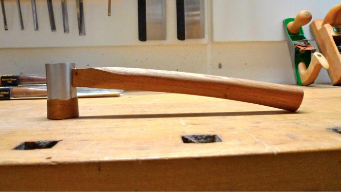

Hallo Jürgen
Mir gefällt der Hammer, der Stiel ist etwas in Schlagrichtung gebogen, oder? Das heißt, Du hast eine traditionelle Form für die Veritas - Hefte mit einem Schon-Kopf versehen. Funktioniert der Hammer so gut? Generell mag ich asymmetrische, organische Formen bei Werkzeug - ein schönes Projekt.

Hallo Wolfgang, hallo Uwe,
auf dem Bild kann man die "Stiel-Richtung" nochmals besser erkennen. Prinzipiell lässt sich der Griff auch kürzer gut fassen.
Den Griff und die Schlagfläche sollten aus einem alten Esche-Stuhl werden, dachte ich jedenfalls. Als ich den Lack entfernte, kam mir allerdings der Duft der Ulme entgegen. Als Schlagfläche halte ich Ulme jedoch für etwas zu weich und werde wohl auf Hirnholz wechseln.
Die Jahresringe vom Griff laufen auch in die falsche Richtung, war aber aufgrund der Maße des verwendeten Holzestücks nicht anders möglich.
Um die Schlagrichtung zu betonen wurde der Griff auch im Metallkörper nicht mittig gesetzt.
Da ich ihn gerade erst fertiggestellt habe, kann ich über das Handling keine wirkliche Aussage treffen. Auf einen ganz kurzen Test und die anfängliche Euphorie, möchte ich mich daher nicht beziehen. Ob er sich bewährt, wird sich erst noch zeigen.
