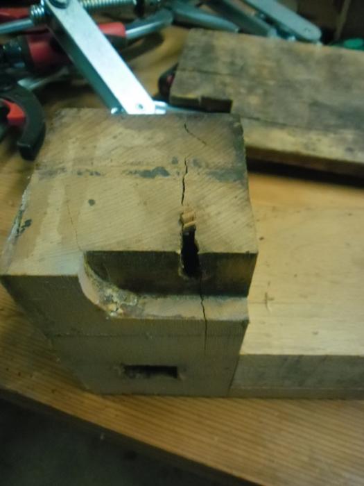

Hallo Leute,
möchte um euren Rat zu einer gebrauchten Hobelbank bitten.
Diese Woche bin ich relativ günstig zu einer Hobelbank gekommen.
Der Zustand ist zwar eher schlecht, und ich denke, dass es keine sehr teure Bank ist.
Rundum klebten überall dicke Leimtropfen auf der Platte und den Wangen.

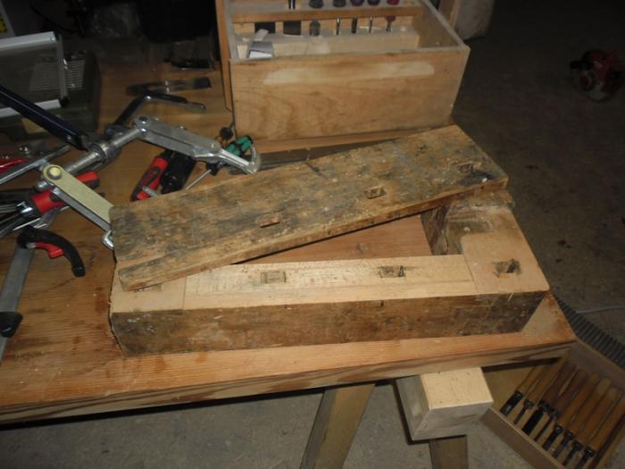

Ich habe bereits die Zangen abgeschraubt und dabei festgestellt, dass die bewegliche Backe der Hinterzange ziemlich desolat ist.
Die Schraubenlöcher für die Zangenführung sind tw. schon unbrauchbar.
Außerdem löst sich die vordere Bankhakenleiste schon leicht ab und steht weit aus dem rechten Winkel zur Platte.
Weiters fehlt noch die feste Backe der Hinterzange und die Klemmflächen (nennt man das so??) derselben sind stark beschädigt.
Zahlt sich das Reparieren bei dieser Bank überhaupt noch aus?
Ich stelle im Moment zwar keine hohen Ansprüche an eine Hobelbank, brauche aber einen vernünftigen Arbeitsplatz, da ich im Moment nur eine Platte auf zwei Böcken habe.
Andererseits ist die Bank schon so schlecht, dass man nicht einmal mehr richtig einspannen kann.
Wie ließe sich die Hinterzange reparieren?
Oder ist es besser, gleich eine neue zu bauen?
Freue mich schon auf eure Tipps und Ratschläge!
Frohes Schaffen
wünscht
Johannes

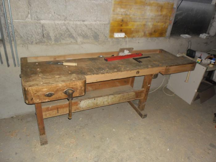

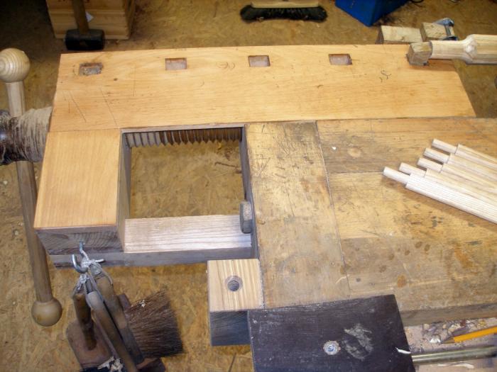

Hier noch ein Bild, wie sie im Moment aussieht:
Habe noch einen provisorischen Zangenschlüssel aus Ahorn gemacht,
muss einen Bekannten fragen, ob er mir zwei neue drechselt.

So wie ich Dein Bild interpretiere, hast Du von der Vorderzange nach hinten zwei Reihen Bankhakenlöcher gebohrt. Stimmts? Damit kannst Du die Platte ganz leicht auseinanderreissen, wenn Du ordentlich anziehst. Denn die alten Bänke wurden für diese Belastung quer zum Holz nicht gebaut. Du brauchst hier zwingend eine durchgehende Verschraubung, die den Druck aufnehmen kann.
Ich würde tatsächlich von der Bankhakenleiste aus nach hinten in Richtung Beilade durchbohren. Es gibt sogenannte Schalungsbohrer im Baumarkt, die sind vermutlich lang genug.
Du musst sehr langsam bohren, sehr oft entspänen. Am Besten geht es zu zweit: einer bohrt, der andere kontrolliert laufend, ob die Seiten- und Höhenrichtung noch stimmen. Drei bis vier solcher Verschraubungen reichen bei Deiner Bank. Die Schraubenmuttern versenken und die Gewindestangen knapp ablängen. Die Muttern fest, aber nicht tierisch anziehen, sonst kann sich die Bankplatte verformen.
