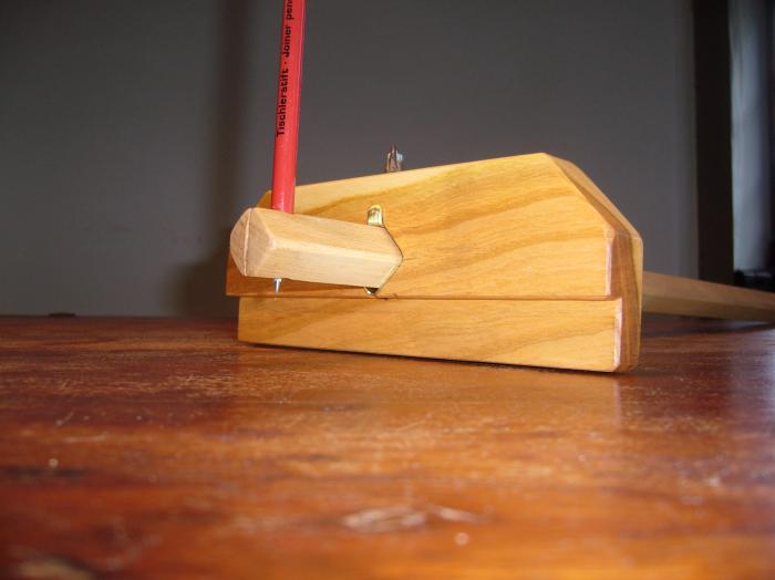

nach einer längeren Phase des mitlesens, möchte ich ein kleines, gerade fertig gewordenes Projekt zum Anlass nehmen um mich kurz vorzustellen.

Zur Zeit baue ich 6 Werkzeugkisten mit. Die Bretter habe ich bei genanntem Freund gehobelt aber nicht hochkant durch die Dickte geschoben, da sie zu dünn sind. Um sie alle auf gleiche Breite zu bringen, fand ich in Christopher Schwarz "The Anarchists Toolchest" dieses überdimensionierte Streichmaß.
Ich habe es schließlich nachgebaut, da so etwas in Deutschland nicht zu haben ist und US Varianten unbezahlbar erscheinen. Nicht zu vergessen Reisekosten und -zeit.
Es ist nicht perfekt geworden, aber es erfüllt seinen Zweck ziemlich gut. Was noch fehlt ist ein Anreißmesser auf der anderen Seite des Balkens, denn die Bleistiftstriche sind nicht so genau.

und herzlich willkommen im Forum. Ich finde dein Streichmaß sehr gelungen und sehr praktisch. Schade, dass es keine Bilder von der anderen Ansichten gibt. Wie wird der Stift gehalten...... Flügelschraube? Anstelle des Bleistiftes könnte man auch, je nach Anwendung, einen spitzen Metallstift einsetzen.
PS: Panelgauge...... nie gehört!!! Trotzdem werde ich das Ding nachbauen.

Hallo Udo, im Profil non Nikolaus kannst du noch eine andere Ansicht sehen.

Hallo Udo,
eigentlich soll es ein Messer bekommen.
Wenn Du es nachbauen willst und des Englischen mächtig bist, kann ich Dir einen sehr guten Bloglink schicken. Vielleicht darf ich den auch hier posten?

das mit den schmalen Brettern, welche nicht hochkant durch die Hobelmaschine wollen, kommt mir bekannt vor ! Ich spanne die Brettchen hochkant zu mehreren zusammen, so daß eine ausreichende Kippsicherheit gegeben ist und lasse sie dann durch die Dickte laufen. Wenn Holzschraubzwingen nicht vorhanden und Metallzwingen zu gefährlich sind, dann kann man die Brettchen auch zusammenspaxen, was natürlich ein gewisses "Plus" an Länge erforderlich macht.

finde diese Streichmaß toll, wäre eigentlich ein Projekt für Schreinerazubis.
Betreff Anreißmesser hätte ich folgende Anregung. In einem zweiten Vierkantstab auf der Stirnseite entweder eine Vorschneidplatte von einem Falzkopf aufschrauben. Oder eine Unterlegscheibe mit kleinem Loch hernehmen und rundum eine Schneide anschleifen und aufschrauben, dann hat mein ein Schneidrad.
