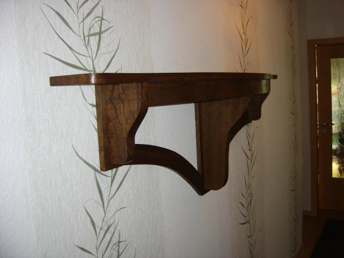

in der Vergangenheit hab ich ja schon einige Arbeiten von mir vorgestellt. Nun im wunderbaren neuen Forum möchte ich Euch die Arbeit an meinem Wandbord zeigen.
Dazu erst mal ein paar Erläuterungen.
Vor über einem Jahr hab ich mal mit diesem Projekt angefangen. Damals hatte ich noch eine große komfortable Werkstatt, die keine Wünsche offen lies, konnte aber dann die Räumlichkeiten nicht mehr nutzen und bin jetzt im Keller unseres Wohnhauses, in dem ich Mieter bin, untergekommen. Meine schöne große Hobelbank, hab sie in einem Beitrag vorgestellt, passt da nicht rein. Aber es geht schon und nicht schlecht.
Also das Wandbord hab ich aus Kiefer gebaut und wollte sie anschließend dunkel beizen. Als ich schon fast fertig war und Beizproben machte, wurde ich mit dem Ergebnis nicht glücklich. Dazu kam, das in unserer Diele schon meine Garderobe aus geräucherter Eiche hing (eigener Beitrag) und mir dann erst bewußt wurde, dass ich ein einheitliches Aussehen wollte. Also im nachhinnein noch mit Eiche furniert. Die Maße sind 155cm lang, 24cm tief und in der Mitte 49cm hoch.

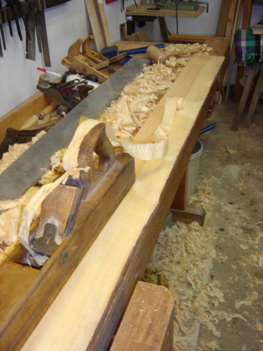

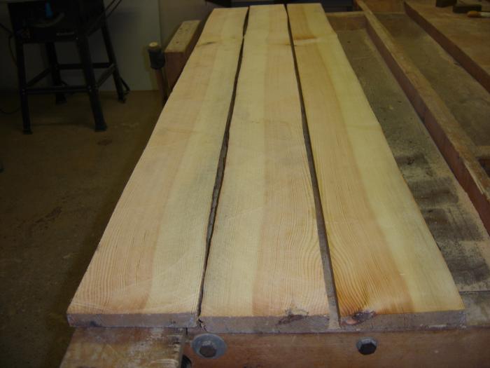

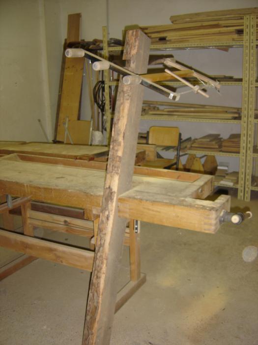

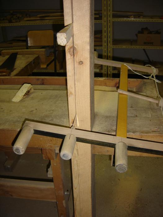

Eine 80iger Kiefernbohle wird zu 3 Brettern aufgetrennt.

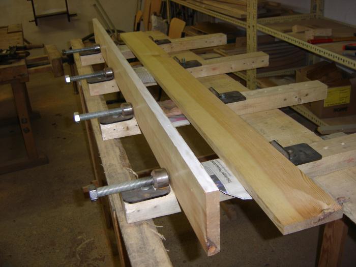

Hobeln und Vorbereitung zur Leimholzherstellung

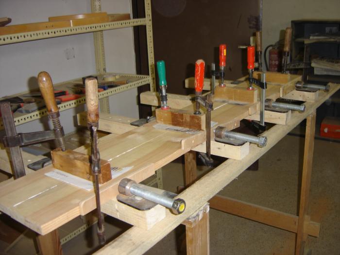

Leimholzherstellung

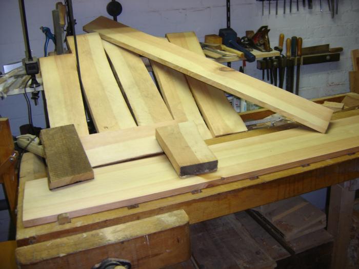

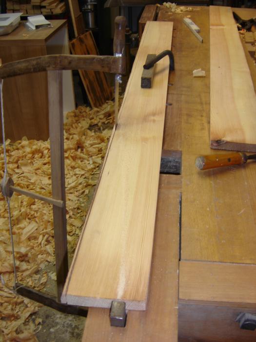

Weitere aufgetrennte Bretter als Ausgangsmaterial

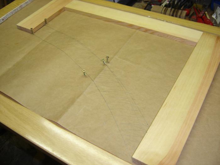

Herstellen einer Schablone

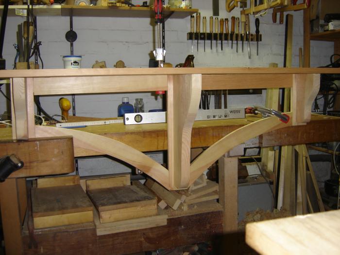

Trocken zur Probe zusammengesteckt

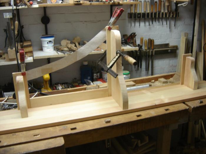

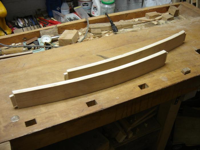

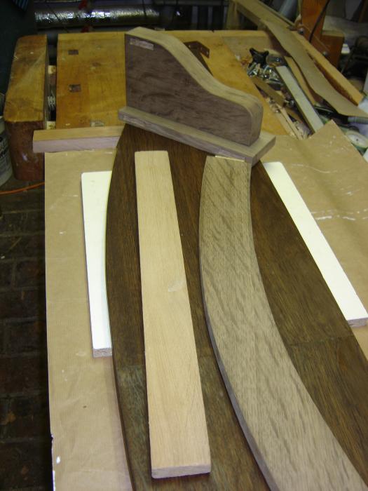

Die zwei aus mehreren Lamellen formverleimten Teile, dazu gibtes ein Video
Vergleich, Eiche natur, Eiche geräuchert und Eiche geräuchert und geölt.
