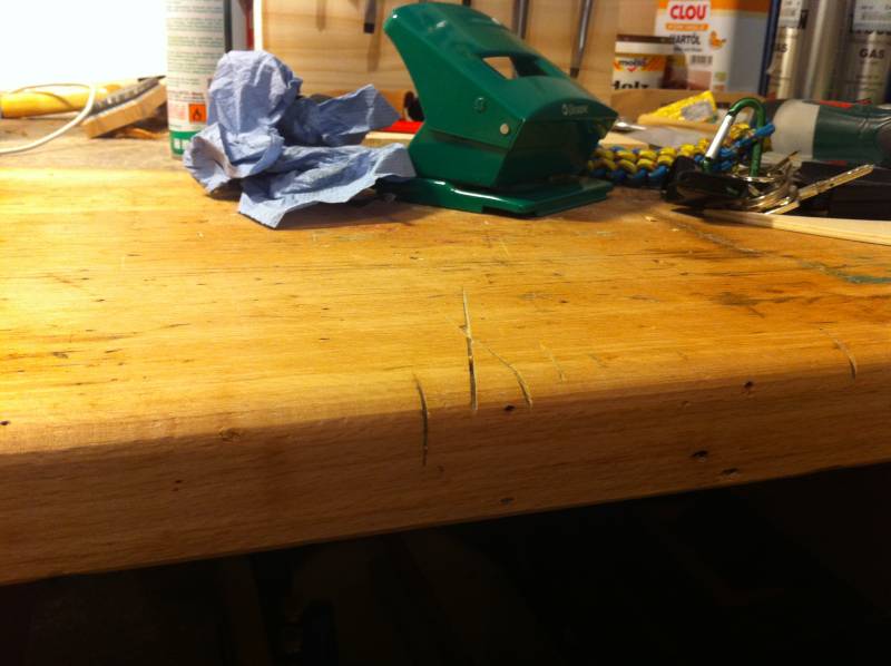

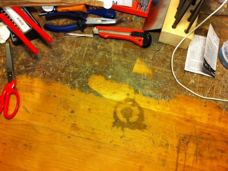

Der Raum ist leider nicht sehr groß (ca. 2,5 x 3,5 m)! Darin stehen nun meine kleine 1,4 m Sjöbergs Hobelbank, diverse Regale und meine neueste Errungenschaft! Habe eine alte Werkbank von einem Kindergarten ersteigert. 2,0 x 0,7 m! Ganz schön groß! Die Arbeitsplatte sah schon verdammt abgenutzt aus, aber nach den ersten Aufbesserungsversuchen mit dem Hobel zeigt sich eine eigentlich schöne (Buche?) Arbeitsplatte, die 4cm dick ist und leider diverse Löcher vom Bohren und Einschnitte von Sägeversuchen der Kinder aufweist.
Wie kann ich denn wohl diese Löcher und Einschnitte am besten auffüllen??
LEider habe ich mir beim Hobeln diverse Hobelmesser demoliert!! Da waren leider ganz viele Nägel drin, die ich nicht gesehen habe!Ca. 20 habe ich schon rausgeholt!!

Ich habe vor kurzem die Hobelbank von Stephan aufgearbeitet. Das war nach meiner schon die zweite, die mit der Oberfräsen-Methode bearbeitet wurde. Wenn die Bankplatte sehr krumm oder abgenutzt ist, geht das schon schneller als mit dem Handhobel. In beiden Fällen muss man schon akribisch nach allen Metallspuren in der Platte suchen.
Die Löcher kannst Du einfach mit Dübeln verschliessen (passend aufbohren und ein Stück Rundstab einkleben).
Die Spuren von den Sägeversuchen befinden sich doch sicherlich zum Großteil an der vorderen Kante der Bank. Wenn die sehr schlimm sind, dann kann man die Kante mit einer Buchenleiste erneuern.

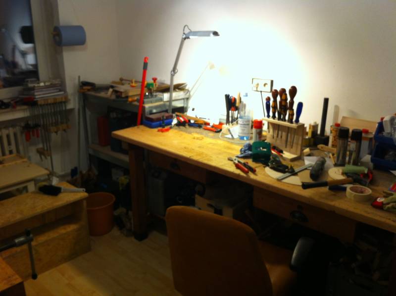

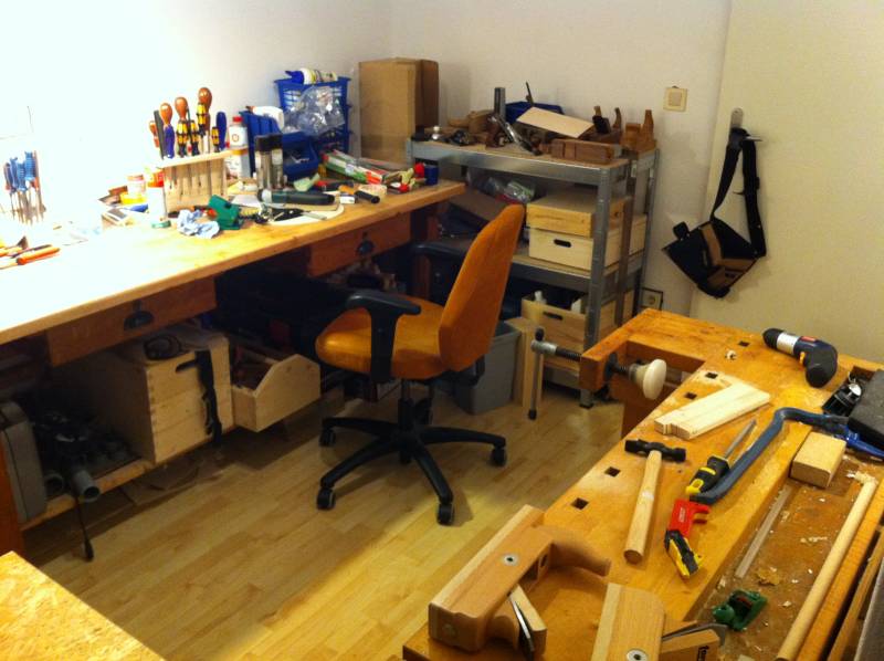

hier die Bilder meiner Werkstatt:
"Klein aber fein" ist hier das Motto!!
Hier kann man im Hintergrund die Werkbank (umgebauter Tisch eines schwedischen Möbelladens) meines Sohnes (4 Jahre) sehen und davor einen selbstgebauten Tritt zum Sägen und Sitzen. Die Materialwahl war ziemlich blöd!

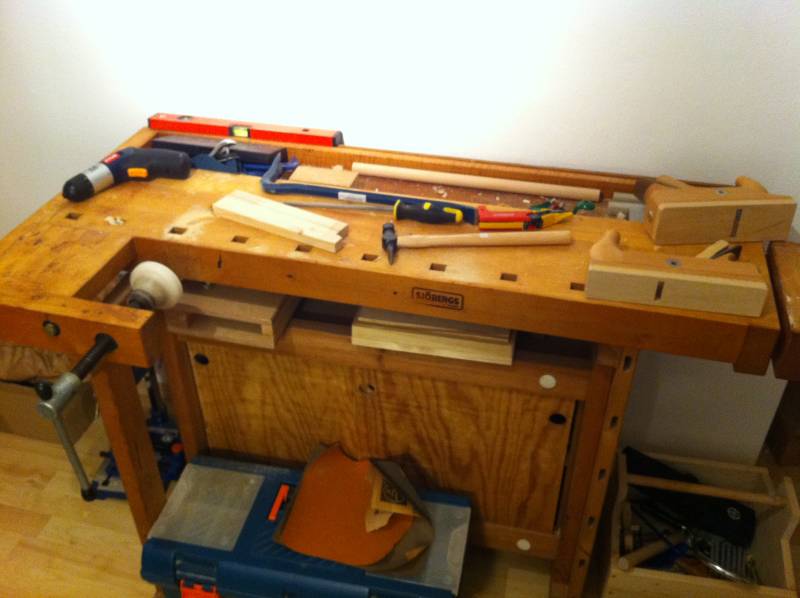

Hier meine kleine Hobelbank:

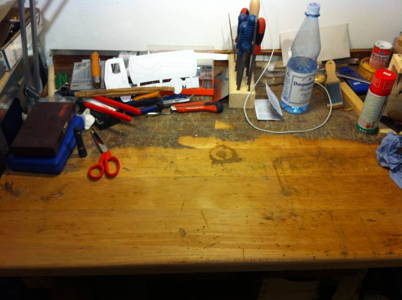

Jetzt Details der großen Werkbank:
Hier sieht man die angesprochen Macken etwas besser:
