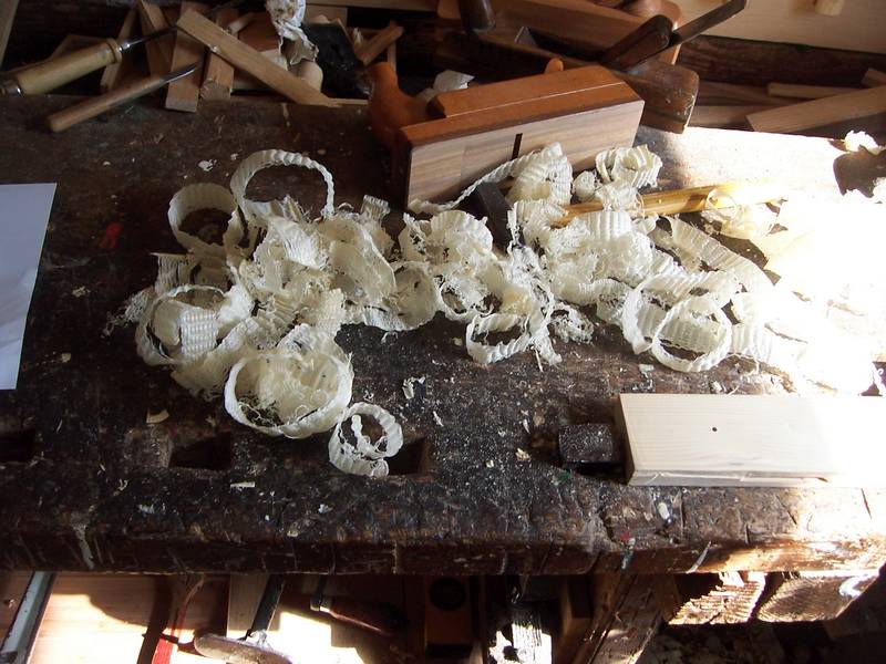

Also Fazit :
ich finde dass es heute mit den Hobeleisen recht gut geklappt hat , hier mal ein Bild meiner Späne :
also vom Hobeln allgemein, von dem feinen Span, der leichtgängigkeit des Hobels , die feine Einstellung die nun möglich ist, ich bin überwältigt , und das vom 3. und 5. Hobeleisen dass ich bis jetzt geschliffen habe, dass kann ja nur noch perfektioniert werden ;)
beim Schlichthobeleisen kam ich ins Grübeln, ich nachm eine kleine Latte 20 cm lang 2 cm breit und begann zu Hobeln, wenn ich den Hobel schnell gestoßen hab, dann zischte und kreischte dass mir richtig die Ohren schmerzten, sowas hab ich noch nicht gehört, beim langsamen Hobeln war dann wieder gar nichts und die Oberfläche war sogar feiner ;)
Morgen kommen die anderen dran bzw. auch schon ein paar Stemmeisen
Gruß Lukas
