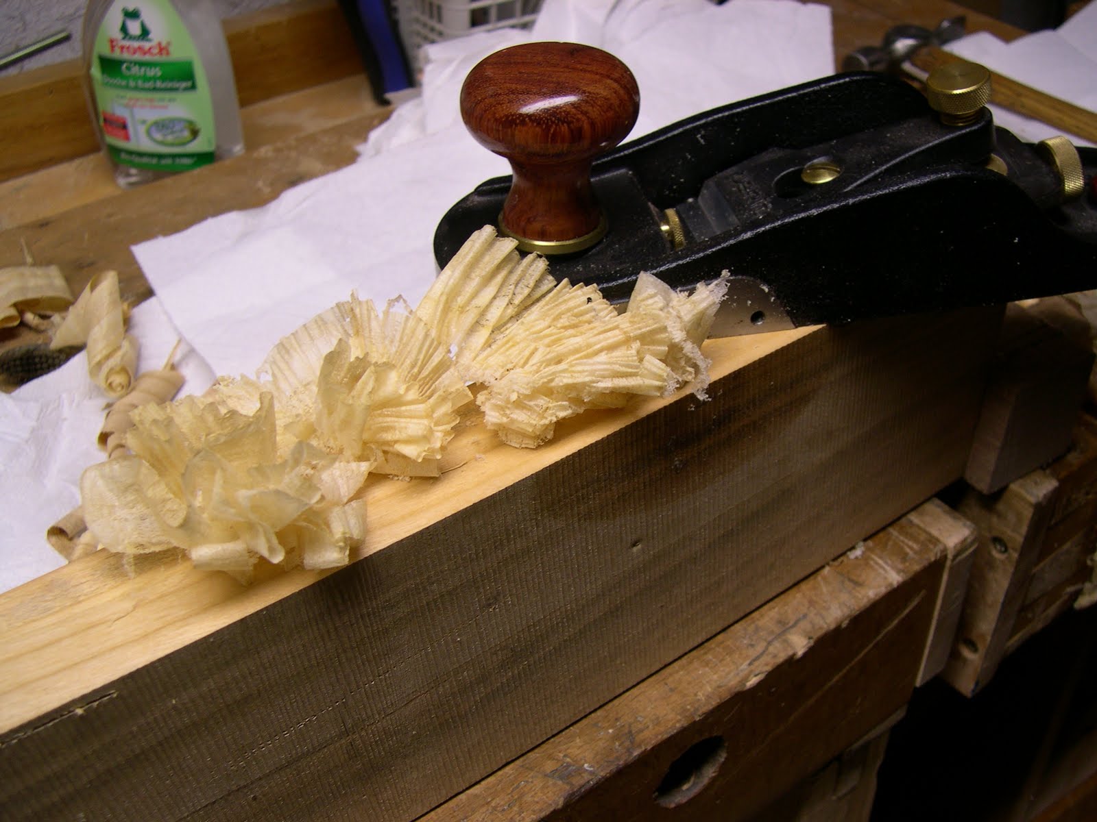

zusammen mit dem Bohrstände kam auch ein Naninwa 8000 Abziehstein. Endlich Rasierschärfe...

Na ja, wenn Du Spülmittel drunter tust ....;-)

Hallo Ulrich,
das ist nur Wasser zum Nasshalten der Schleifsteine - in einer alten Sprühflasche.

[In Antwort auf #128992]
jetzt weiß ich endlich wie der Frosch eines Hobels aussieht :-)
mit welchem Stein hast du vorher deine Eisen geschliffen, der Unterschied scheint ja wohl sehr spürbar zu sein?

Hallo Jockel,
bis dahin habe ich mit einem King 6000 abgezogen. Ja, der Unterschied ist deutlich spürbar. Was aber auch daran liegen kann, dass ich mir zeitgleich eine 6 fach Lupe von Dieter bestellt habe und jetzt besser sehe, was ich da eigentlich mache. Jetzt muss ich mir nur noch ein Tablett oder sowas für die Metallwerkbank bauen, damit ich nicht immer zum Schärfen in die Küche muss. Küche? Ja, meine Ehefrau ist die Beste. :o)

von Dirk Boehmer
der 6000er King poliert nicht, sondern schleift nur.
Daher sind mit der Lupe deutliche Unterschiede zu
erkennen. Ob sich das in der Schärfe auswirkt, kann ich
nicht sagen. Ich habe mit dem 6000er noch keinen
Unterschied feststellen können. Evtl. in der kurzzeitigen
Anfangsschärfe, die nach wenigen Strichen wieder weg ist.
Aber der Naninwa 8000 macht auf jeden Fall mehr Spaß... :-)

von Gerd Fritsche
schau doch mal bei einem Schreiner vorbei und frage ob er ein Stück Corian von einer Küche übrig hat. Das hat sich bei mir bestens bewehrt, quillt nicht auf und wenn du es lang genug machst, kannst du auch meine Schleifhilfe damit verwenden. Klaus hat damit auch schon gearbeitet.
Gruss Gerd.

von Pedder
Hallo Gerd,
vielen Dank für den Tipp mit dem Corian. Da werde ich mal suchen. Alle die dann nächste Woche auf Bilder warten: Vom Plan der Anschaffung eines Naninwa 8000 bis jetzt hat es auch nur drei Jahre gebraucht. :o)
Unter den geschärften Eisen war auch Dein D2 (?) für die Veritas Hobel. Sooo viel länger als A2 braucht das auf dem Naninwa nicht. Und es hält wirklich länger scharf.
Hast Du schon neue Bilder von der Schleifhilfe?
