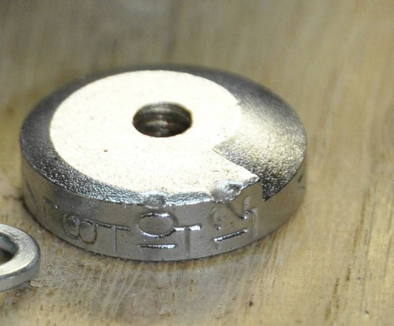

Die Ambosse der Somax Schränkzangen sind wirklich weich denn nach dem einmaligen Schränken befinden sich bereits Dellen am Amboss obschon die Zange mit Gefühl betätigt wurde. Hier im Bild deutlich zu sehen.
Ich denke dass diese Stellen immer tiefer werden und die Sägezähne viel zu weit geschränkt werden. Deshalb wollte ich wissen wie die geschmiedeten Zangen schränken.

Amboss
Hallo Roger,
ich kann Dir nur den Tipp geben, Dir eine alte Eclipse 77 zu kaufen, am besten aus Bronze. Ich beziehe meine über en Internetflohmarkt (saw set). Die Führung bei diesen Zangen ist einfach besser als bei den schmiedeeisernen, weil sie die Schränkhöhe durch zwei Auflagepunkte bestimmt und nicht durch einen.
