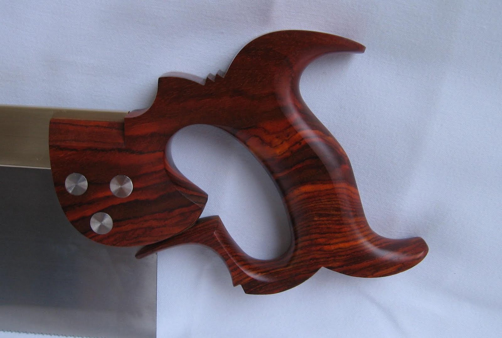

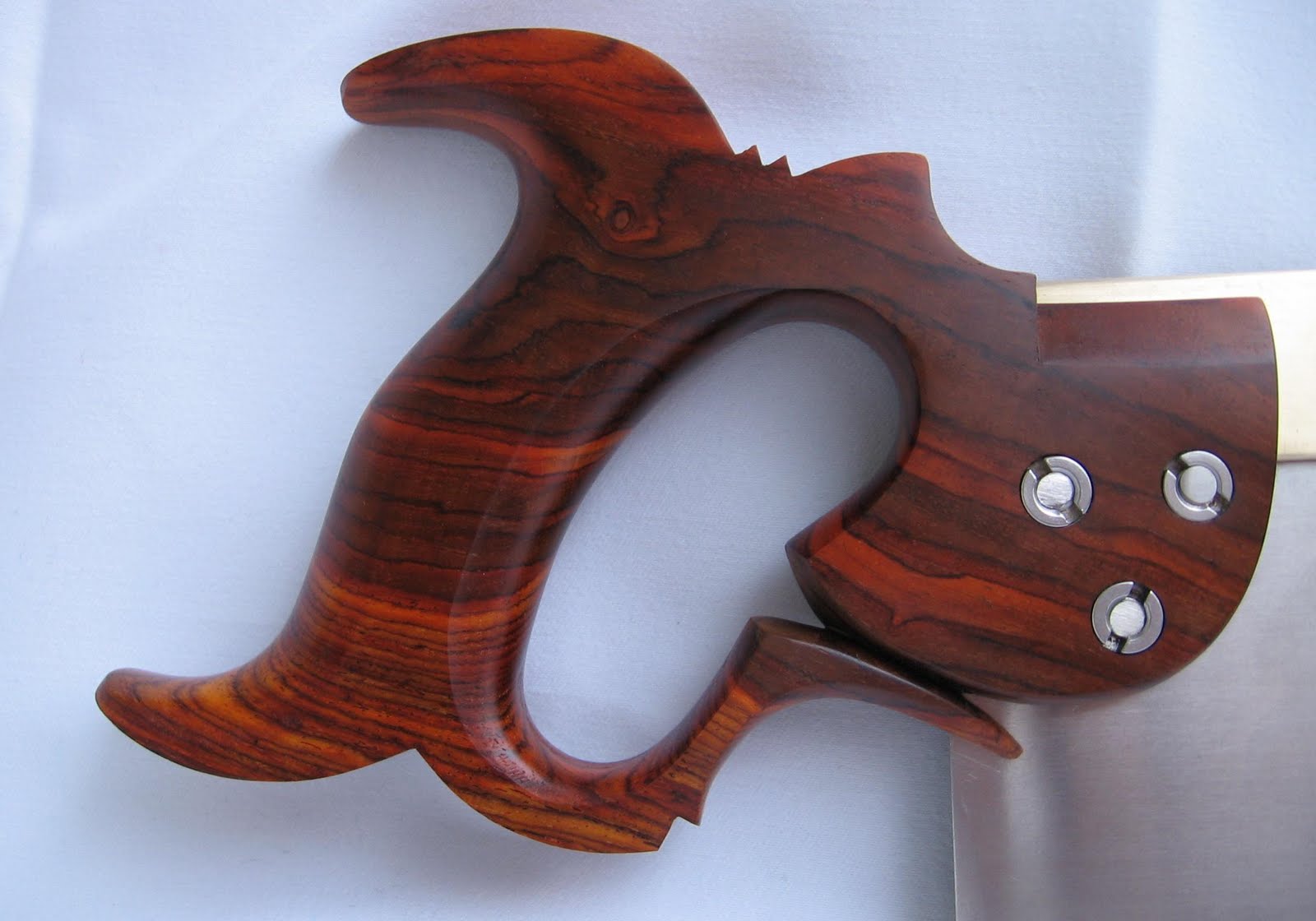

ich habe eine neue Säge, Klaus hat mir den Griff gemacht:
Blatt: 370 mm lang, 0,6 mm stark, 95 mm tief
Bezahnung: 13 TPI Absetzschnitt
Sehr schön und perfekt wie immer! :-) *NM - Ohne Text*

Was ist denn das für ein Holz? Total schöne Färbung!

Hallo Martin,
das ist Cocobolo mit Carnaubawax. Für den Glanz wäre das nicht nötig gewesen, aber Klaus meinte, dass der Handschweiß sonst das Holz extrem schnell verfäbt.
Da sehe ich noch einen Fehler, den noch mal beseitigen sollte, unten an der "Lower Ogee Curve".

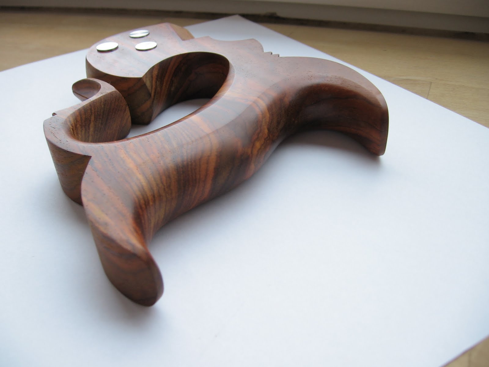

Hallo Martin,
das Holz eine Woche vorher ohne Wax. Jetzt gerade bin ich nicht sicher, ob die Rote Färbung der anderen Bilder am Wax oder einer falschen Kameraeinstellung liegt.
