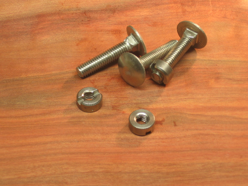

weil kommerzielle Schlitzmutternszieher so schwer zu bekommen sind, haben wir eigene machen lassen. Und Marc hat ein paar Griffe für uns gemacht.
Passen auch auf andere Schliztumuttern M6 DIN 546. :o)

Könntest Du mir bitte noch die genaue Funktionsweise der Werkzeuge erklären, evenutell mit einem Detailfoto der Spitze?

die beiden Zapfen kann man ganz gut erkennen, denke ich. Die greifen sozuusagen Spiegelverkehrt in den Schlitz der Schlitzmutter. Eine durchgende Klinge würde ja mit der Schraube kollidieren.

sind die Griffe rund oder oval?

Hallo Jockel, die sind rund. Liebe Grüße PEdder

die Schlitzmuttern werden doch nicht einfach gedreht, sondern festgezogen.
