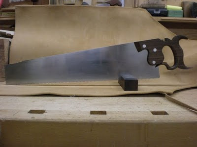

Liebe Holzfreunde,
Pedder und Klaus können auch Fuchsschwänze.
Wieder ein empfehlenswertes Werkzeug. Leider kann ich zur Zeit nicht so ausgiebig testen.
http://holzzeitung.blogspot.com/
Bernhard

Hallo Bernhard,
Dein Fuchschwanz und Marcs Brudersäge haben wirklich Spaß gemacht. Es ist klasse, wie Ihr uns unterstützt und Euch darauf verlasst, dass unsere ersten Fuchhsschwänze gleich was werden.
Auf zu neuen Sägen, der eine oder andere Leser wartet schon... Wirkliche Mischbezahnungen und hochpoliertes Ebenholz, gerundete Rücken und getaperte Blätter. Und was ganz neues, ein Set!
