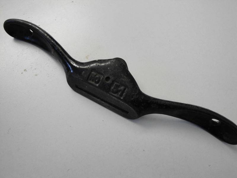

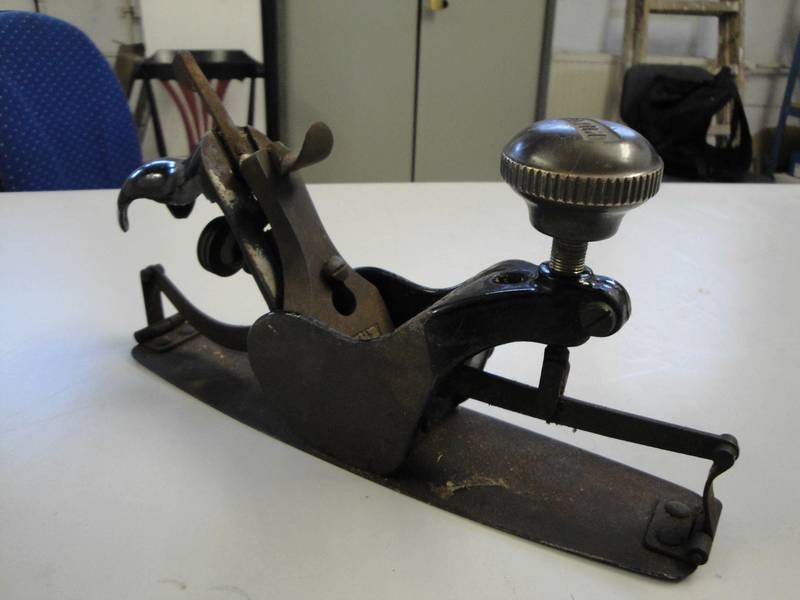

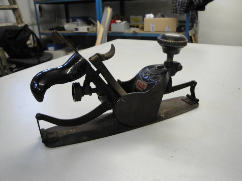

die abgebildeten Hobel befinden sich in meinem Besitz und ich möchte sie benutzen. Die Eisen, sind original und rausgenommen, will ich schärfen und die Hobel wieder schön machen. Beim Schabhobel gibst glaub ich nicht so viel zu sagen, aber gibt es etwas was ich beim Schiffshobel besonders beachten muß. Vor allem, in welchem Winklel schleife ich die Phase am Eisen, da sich der Winkel zur Hobelsohle ja ständig ändert und das Eisen ziemlich dünn ist und welchen Winkel soll ich für die Phase am Schabeisen einhalten.

Schiffshobel von Kunz
Schabhobel Nr. 51 von Kunz

Schweifhobel
meine Schweifhobel (sie schaben ja nicht) haben eine Phase von 30° und 5° Mikrophase.
Zum Schiffshobel kann ich nicht ssgen, würde es aber nicht anders machn.
Re: Fragen zu Schiffs- und Schabhobel
das Eisen eines Schiffshobels wird ganz normal angeschliffen wie jedes andere ähnliche Hobeleisen: 30° Fase (oder 25° schleifen und 30° Mikrofase abziehen)
Ich wünsche viel Erfolg!
