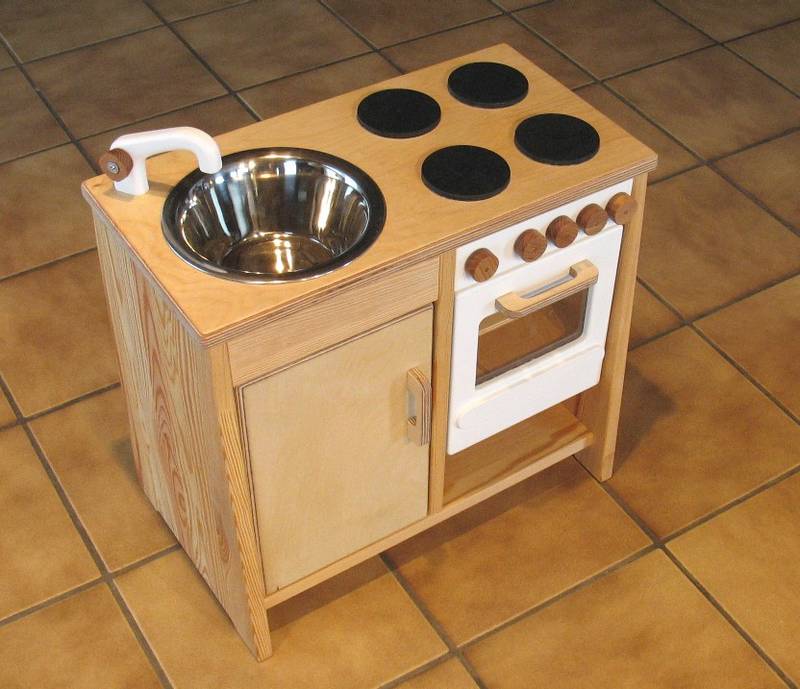

Ich habe in den letzten Wochen eine kleine Puppenküche für die Enkeltochter gebaut. Größe: 500 mm breit, Plattenhöhe 460. Korpus aus alten Ivar- Regalböden, Verbindung durch handgemachte Nuten / Federn. Ansonsten ein bißchen Multiplex, Sperrholz, Holzreste. Weißer und schwarzer Lack: Acryl- Wasserlack, Oberfläche behandelt mit Halböl. Es ist fast so arbeitsaufwändig wie ein großes Möbel, macht aber besonders viel Freude.

das hast du wirklich schön gemacht. Mir gefällt die sichtbare Liebe zum Detail besonders gut. Na wenn jetzt die kleine Dame nicht stolz auf ihren Opi ist ...

Wirklich toll. Das ist so ein Möbel, was immer in der Familie bleibt :-) Gefällt mir sehr.

wozu so ein altes Regal noch gut sein kann. Das ist ja ein richtiges Koch- und Spülzentrum, an dem die Enkelin ihre Freude haben wird.
Ich hatte mal einen Herd für meine jüngste Tochter gebaut, der leider nicht so oft zum Einsatz kam. Jetzt hat ihn mein Enkel bekommen, der damit seiner Mutter beim Kochen helfen darf. Das sind einfach schöne Geschenke, die auch nicht so schnell unmodern werden.

das hast Du gut gemacht. Über die Küche werden sich noch Deine Urenkel freuen! Sehe ich das richtig, dass die Fron nach unten hinten abfällt?
Re: Puppenküche
die Front ist gerade, schräg (etwas trapezförmig) sind die Seitenbretter, das soll die Standfestigkeit verbessern und das Ganze ein wenig mehr nach Wurzelzwerg (und weniger nach Poggenpohl) aussehen lassen.

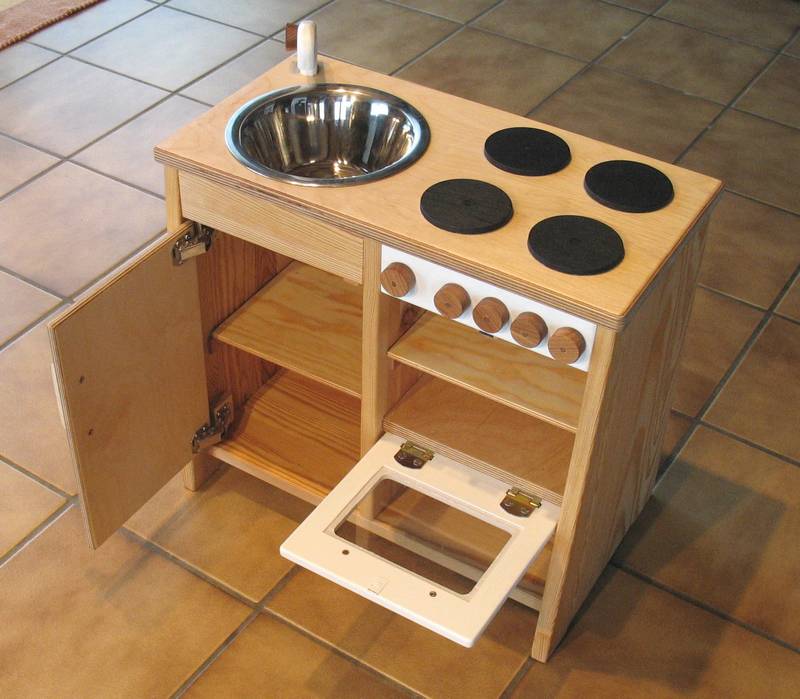

wunderschön, diese kleine Puppenküche, mit sehr liebevoll gestalteten Details. Die Ofenklappe mit Fenster ist Klasse!
Gefällt mir wirklich sehr gut!
