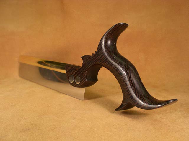

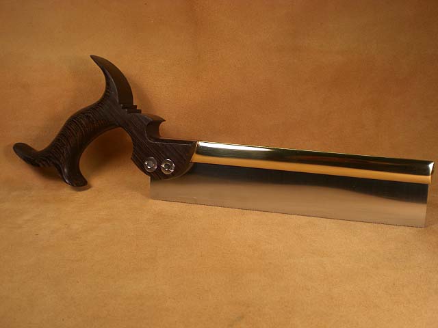

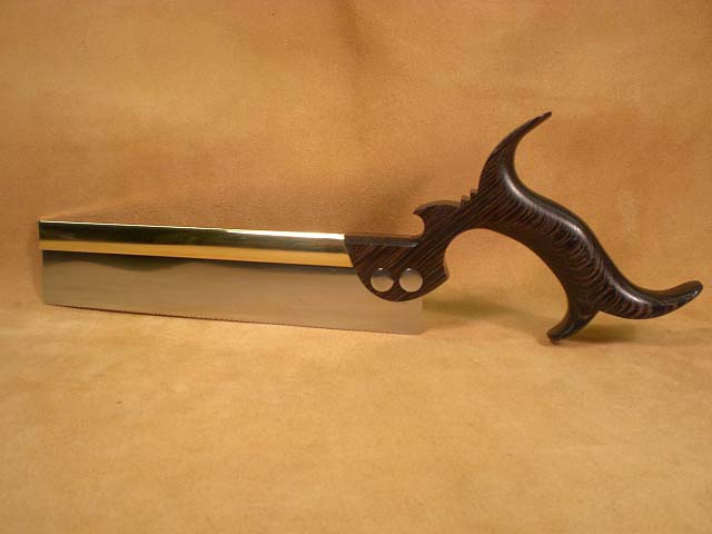

es gibt neues vom Sägenprojekt. Hintergrund: ich wollte unbedingt mal eine zierliche Zinkensäge mit geringer Blatttiefe und der Blattlänge von ca. 20 cm bauen. Eine Spezialistin für Zinkungen und feine Verbindungen.
Pedder ist kein Freund kleiner leichter Sägen, weswegen er dem Vorhaben skeptisch gegenüber stand. Auf meine Bitte feilte er mir aber ein Blatt, und was für eines! Es ist 0,5 mm stark, 20 cm lang, ca. 35 mm tief und mit 20 (!) tpi bezahnt. Ein wirklich fein gearbeitetes Stück.
Das war für mich Ansporn, mich mit der Säge besonders ins Zeug zu legen. Ob es gelungen ist, sollt ihr anhand der nachfolgenden Bilder selbst beurteilen :-)

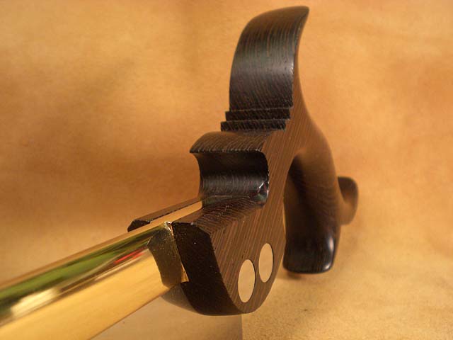

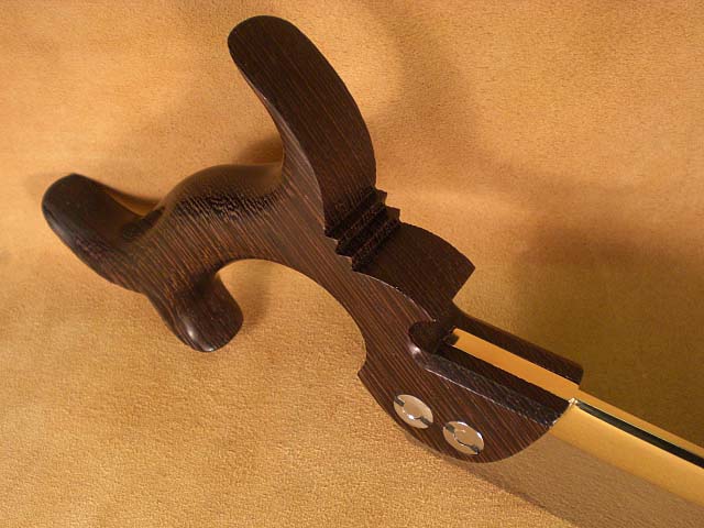

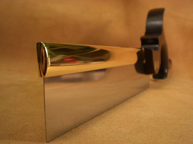

Wie ihr seht, ist der Rücken etwas ungewöhnlich. Den habe ich im Bereich ausserhalb des Griffes oval gefeilt. Nur dort, wo er in den Griffwangen sitzt, hat er noch das ursprünglixhe Profil. Zur Wangenoberseite und -vorderseite ist er bündig.
Alle Bauteile einschliesslich der Edelstahlschrauben wurden poliert, so dass die Säge einen "glänzenden" Auftritt hat.
