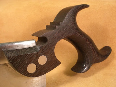

Schrauben:
Ich wollte immer schon eigene Splitnuts. Die sind einfach traditioneller als die sonst genutzen Sägeschrauben. Und ich fand es immer schon anachronistisch, dass alle modernen Macher Messingschrauben nehmen. Die rosten zwar nicht, sind aber ansonsten zu empfindlich. Das ideale Material ist rostfreier Edelstahl. Strapazierfähig und eben rostfrei. Ich habe welche gemacht; Klaus hatte sowieso noch einen Griff zu ersetzen, hier ist das Ergebnis: V2A und Wengé.
Hier gibt es mehr Bilder:
http://pedder-altedamenauskiel.blogspot.com/2009/04/v2a-schrauben-und-wengegriff-self-made.html

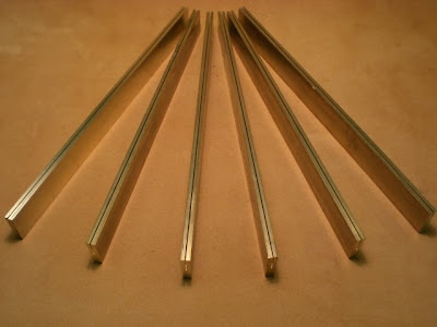

Und die Rücken sind fertig:
Klaus hat einige Bilder von der Herstellung gemacht, die hier zu sehen sind:
http://pedder-altedamenauskiel.blogspot.com/2009/04/ruckenherstellung-spline-making.html
Jetzt müssen wir nur noch alles zusammen bringen.

da tun sich zwei zusammen, die haben eigentlich beide nix ordentliches gelernt :-)) und bringen dann sowas zustande.
Ich hätte vorher fast jede Wette gemacht, dass das Sägen der Rücken mit so provisorischen Mitteln im wahrsten Sinne des Wortes schiefgeht. Sieht aber gut aus, das Ergebnis. (Ihr wisst, dass es diese Sägeblätter in 1/10-mm Breitenabstufungen gibt? Nur falls das nötig sein sollte...) Und was rostfreien Edelstahl für die Schrauben angeht, hast Du 100%-ig recht, Pedder. Messing ist da eigentlich ein Anachronismus und technisch keine gute Lösung.

Klaus und ich haben uns ja über dieses Forum kennen gelernt. Über Klaus Frage zu Sägeblättern und meinem verzweifelten Versuch, ihm Griffrohlige zu liefern, ist dann dieses Projekt entstanden. Was Klaus da in kürzester Zeit für Fähigkeiten beim Sägenbau entwickelt hat, erstaunt mich jedes mal neu. Gestern kamen einige Rücken hier an und während der erste noch etwas locker saß, war der zweite schon richtig fest. Und mittlerweile macht Klaus mir Rohlinge. (Auch wenn er sie amliebsten ganz ferig machen würde.)
Mit einem Mal ist das Projekt "eigene Säge", an dem ich schon fast zwei Jahre rumkaue, zum Greifen nah.
So, ab in den Keller, 5 Rücken warten auf Blätter. :o)
