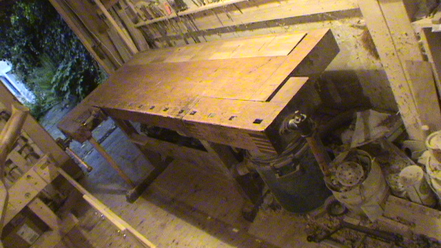

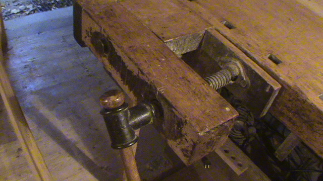

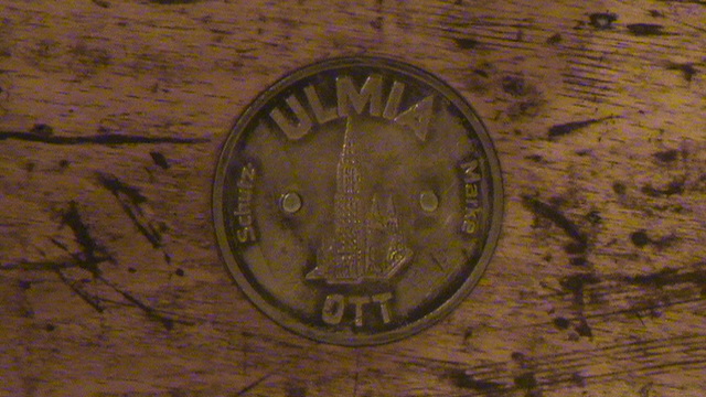

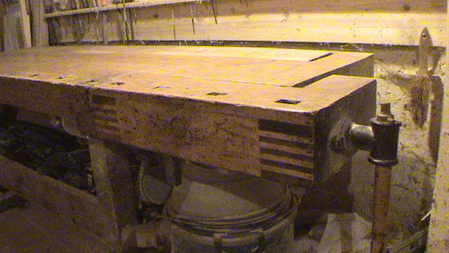

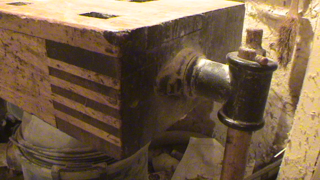

Gleich geht es in den Urlaub... Die Bilder sind nun auf hw.roesch eingestellt. >"Ulmia aufgearbeitet" 1 - 7; Kategorie: Werkzeuge
Danke für den interessanten Link!
Würde mich sehr freuen wenn es evtl. zu einer noch genaueren Datierung und Bestimmung der Ulmia käme... Das Modell an sich hat 2M Bankplattenlänge (ohne Hinterzange). Die Marke hat starke Patina welche ich bis auf Reinigung und einen leichten(!) Schleifausrutscher der feinen Körnung, belassen habe. Ich konnte bisher keinerlei Anzeichen und auch keine vielleicht ehemalige Lackierung/Farbigkeit des Siegels ersehen...
Bild 1 - Vorzustand
Bild 2 - Aufgearbeitet (vor "Werkzeugbestückung")
Bild 3 - das Ulmia Siegel
Bild 4 - Detail - Vorderzange
Bild 5 - Detail - Vorderzangenführung

die Bilder sind zwar etwas klein geraten, aber ich versuche es trotzdem mal. Leider muß ich Dich enttäuschen, was das Alter angeht. Sie scheint doch relativ neu zu sein.
Das Herstellerzeichen gibt schon mal einen Hinweis, aber das ist relativ unsicher. Die in den Katalogen abgebildeten Zeichen sind anscheinend nicht immer auch die, die auf den Werkzeugen aus dieser Zeit zu finden sind. Bei Deiner Hobelbank verlasse ich mich daher lieber auf die Form der Vorderzangenführung.
Eine ähnliche Führung wird schon in einem Katalog von 1950 erwähnt. Anscheinend wurde dafür ein Patent angemeldet, aber nicht erteilt. Die Zangenführung Deiner Hobelbank taucht dann in Katalogen und Prospekten von 1960 bis 1998 auf (neuere habe ich nicht). Der Hinweis auf die Vorspannung, die eventuell nachgestellt werden muß, steht erstmals in meinem Katalog von 1976. Wenn ich den Text auf einem Deiner Photos richtig entziffere, geht es da um diese Einstellung. Daher nehme ich an, daß Deine Bank aus dieser Zeit (oder später) stammt.
