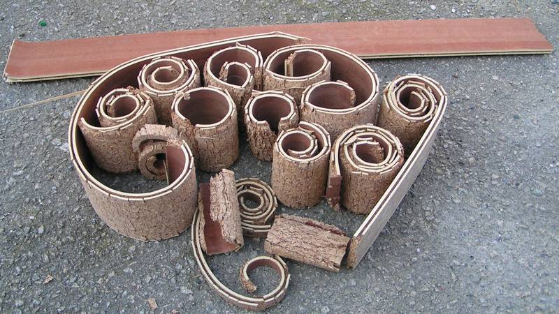

Rätselhaftes
Beitrag von Gottfried K. -F »
ich habe heute was gefunden:
Gruß Gottfried
Naßgewordene Streifen "Laminat"?
dieses unsägliche Zeug... möglichst noch mit oberfläche xxx-dekor- bäh

Re: Naßgewordene Streifen "Laminat"?
net ganz - Regen hat mal was getan, also beigetragen..........
Laminat gab es damals (ca. 1970) noch nit...

Paneele, einseitig mit Macoré-Furnier ...
Beitrag von Andreas Winkler »
... ohne Gegenzug - leider naß geworden.

Re: Paneele, einseitig mit Macoré-Furnier ...
Halllo,
ja das mit den Paneelen stimmt, nur sie waren mit Gegenzug furniert, aber scheinbar schlecht geleimt.
Ein Bekannter hat die Dinger aus seinem Haus entfernt und rausgelegt,es gab Regen - ich habe es entdeckt und Fotos gemacht.
