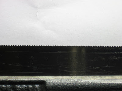

Berhard hatte etwas Probleme mit dem Schärfen seiner Säge:
Wenn es soweit ist, muss man die Zähne runterholen und neu machen:
Rob Cosman zeigt auf einer seiner DVDs, wie man als Anfänger seine Säge schärft: Alle Zähne von einer Seite und ein Feilstrich pro Durchgang. Das macht Sinn. :o)

daß die frisch geschärfte Säge nicht rechtzeitig zur Mitreise nach Nürtingen angekommen ist. Insbesondere Klaus und Dietrich hätten sie gerne begutachtet.
Soeben bin ich aus Süddeutschland zurückgekommen und habe die Säge auf meiner Werkbank vorgefunden. Sie wurde sofort ausgepackt und ausprobiert. Ich muß sagen, die Fotos, die ich mit einer gewissen Freude betrachtet habe, haben mich nicht enttäuscht. Saubere Arbeit gewähren einen geraden und präzisen Schnitt. Der Start geht einfach - kurzum, ich bin sehr zufrieden und habe eine neue Lieblingssäge.
Auf diesem Wege vielen Dank für die tolle Arbeit und ich hoffe, bei einem ähnlichen Mißgeschick darf ich noch einmal vorstellig werden.

es war für mich sehr aufregend, mal eine moderne Säge auseinander nehmen zu dürfen. Die Präzision, mit der die gefertigt sind, ist schon beeindruckend. Außerdem konnte ich einen Gefühl für den Stahl gewinnen. Nun bin ich überzeugt, dass der Stahl, den ich von HS-Folien eingekauft hae, identisch ist. Dort heißt er 1.1274, im englischn Sprachraum wird er mit 1095 bezeichnet.
Und natürlich darfst Du mir wieder mal eine Säge schicken. Die PP wäre sicher interessant. :o)
