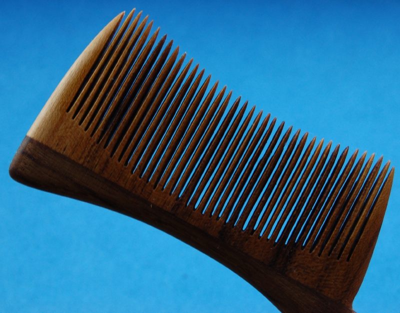

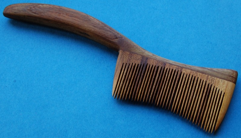

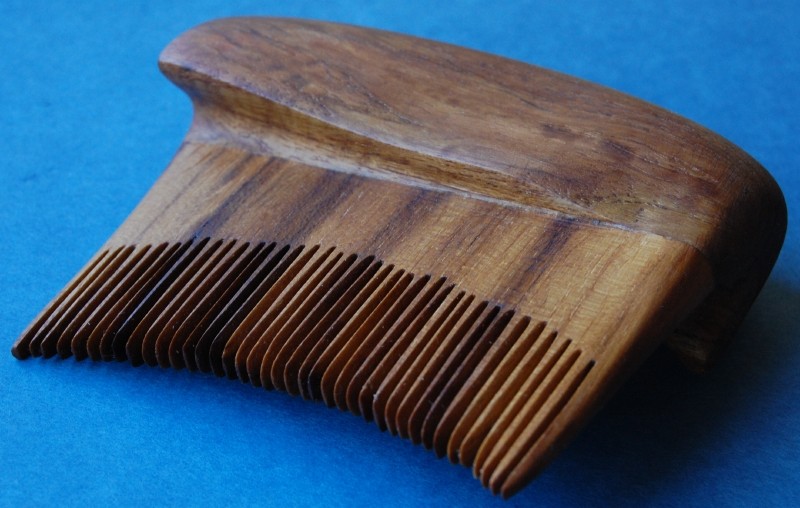

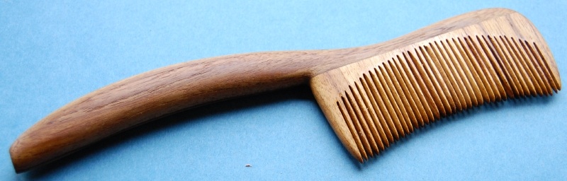

Hier im ersten Beitrag geht es um Kämme. Die beiden ersten Modelle sind für Frauen gedacht :
Übrigens eine ziemliche Geduldsprobe, so ein Kamm. Meine sind aus Teakholz. Nach dem Sägen der Schlitze habe ich noch vier Sorten Sandpapier nur zur Glättung und Rundung der Zinken gebraucht.

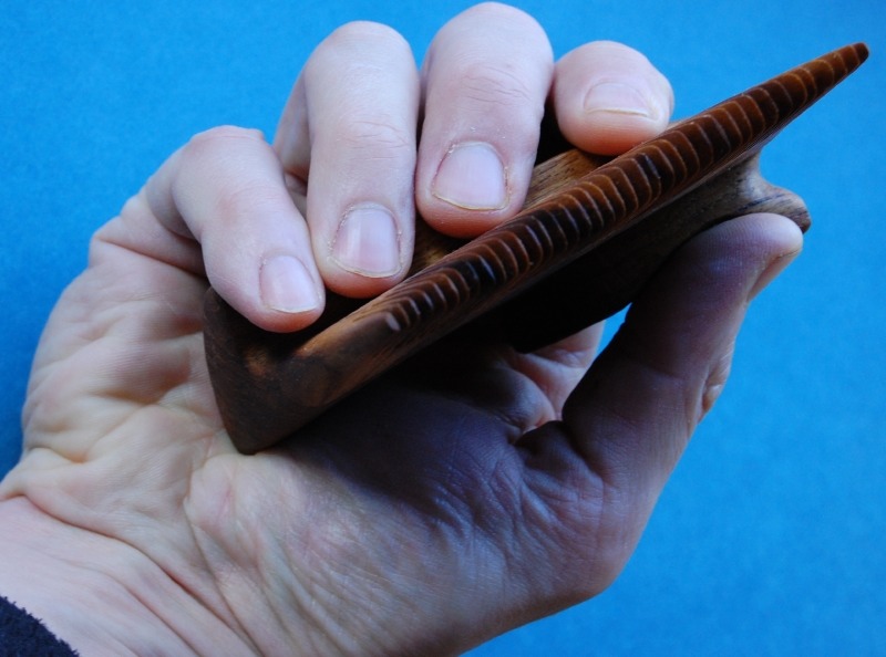

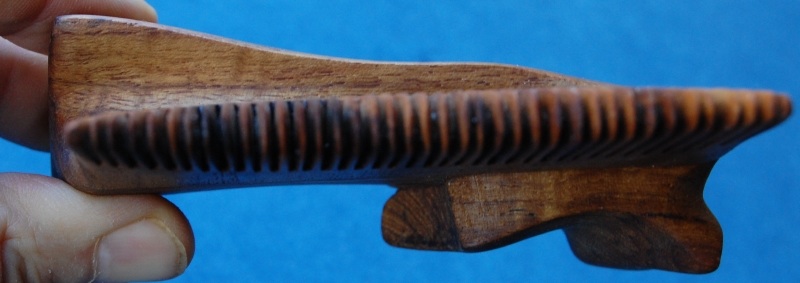

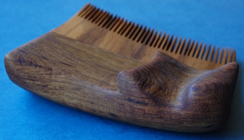

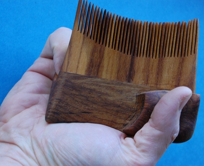

Kamm 3 war für mich selbst eine Überraschung :
Ich wollte wohl mal etwas anderes ausprobieren ... Der Griff wurde so lange bearbeitet (acht Stunden !), bis er mir handschmeichlerisch genug schien. Er faßt sich trotz seines extravaganten Aussehens gut :
Was meint Ihr ? Nur mit Stechbeiteln und Schwanenhalsziehklingen wäre ich nicht weit gekommen.

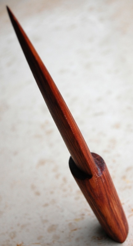

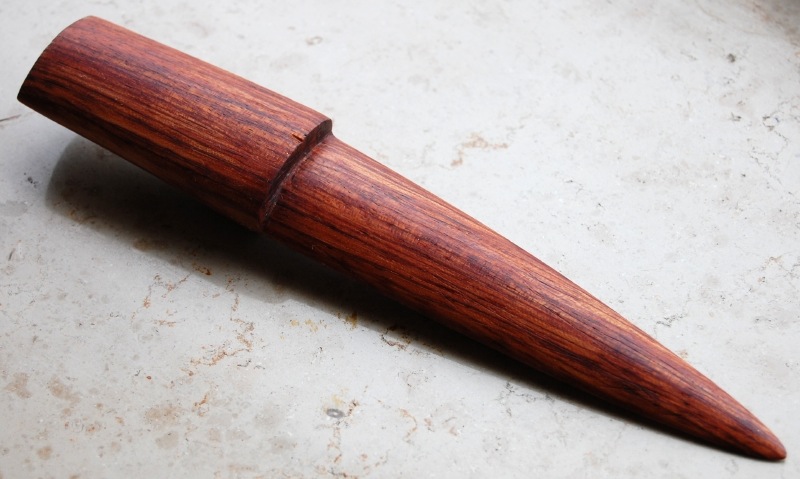

Hier noch ein kurzer Nachtrag : es geh um einen Brieföffner, ebenfalls ein gern gesehenes Geschenk.
Auch hier meine Frage aus dem ersten Teil des Beitrags : (wie) macht Ihr so etwas ohne Schleifpapier ?
Grüße von Dirk

sehr schön, Deine Käme und der Brieföffner. Aus welchem Holz ist der Brieföffner? Bubinga?
Den Brieföffner kann man sicher mit Schweifhobeln, Raspeln, Feilen (!) und Ziehklingen herstellen. Vor allem Feilen werden in der Holzbearbeitung enorm unterschätzt. Dabei muss man an dem Finish, das eine Hieb 3 Feile auf Hirnholz hinterlässt nicht mehr viel machen. Bei den Kämmen glaube ich nicht, auf Sandpapier verzichten zu können. In die Lücken der Zinken passt wahrscheinlich keine Ziehklinge.

die Kämme gefallen mir sehr gut, das ist mal ganz was anders.
Sie erinnern mich an die Exponate im Römisch-Germanischen Museum in Köln, (besonders der letzte Kamm) ;-)
Wie man so etwas ohne Schleifpapier herstellen kann: keine Ahnung, ich würde es auch so wie Du machen. Eventuell lassen sich die Zinken ja mit einem feinen Schnitzmesser formen.

Hallo Dirk,
das sind wirklich sehr schöne Kämme. Da bekomme ich gerade Lust einen nachzubauen. Deshalb meine Frage: Kann man sich damit auch gut kämmen? Mir kommen die Zinken etwas stark vor im Vergleich zu käuflichen Kämmen.
Zur Herstellung fällt mir leider auch keine Alternative ein. Und da man die Haare ja auch nicht schädigen will, sollten die Zinken schon sehr sauber und fein bzw. glatt gearbeitet sein. Da scheint mir die Schmirgelleinwand die wirklich einzige vernünftige Möglichkeit.
Eine andere Frage die sich mir noch stellt: Wie sieht das mir der Reinigung aus? Wasser scheidet ja wohl eher aus. Und wenn ich mir so manchen Kamm bzw. Bürste anschaue ist eine Reinigung schon ab und zu mal notwendig.

Wenn ich mich nicht täusche, hast Du Längsholz (der Griff) mit Hirnholz (das Zinkenstück) verleimt, das ist normalerweise nicht unproblematisch. Du schreibst, daß Du Teakholz verwendet hast. Es heißt, daß sich Teakholz durch wachsige/ölige Oberfläche verhältnismäßig schwer verleimen läßt. Habe Teakholz bisher nur einmal verarbeitet, da haben wir die Leimflächen vorher mit Verdünnung "entfettet", Probleme sind bisher nicht aufgetreten (Treppenstufen, 13 Jahre her). Bei Kämmen ist ja von Haus auf mit Feuchteschwankungen zu rechnen, bekanntlich verhält sich Holz auf Feuchteschwankungen in und quer zu Faserrichtung sehr unterschiedlich. Hoffentlich bekommst Du keine Probleme mit der Verleimung.

Ja, der Brieföffner ist aus Bubinga, Pedder, das hast Du wie üblich gut erkannt.
Ob man sich damit gut kämmen kann, Uwe ? Sie fühlen sich schon etwas anders an als normale Kämme, wegen ihrer breiten Zinken. Diese noch dünner zu schmirgeln habe ich mich aber nicht getraut. Schon bei dieser Breite bogen sie sich stark beim Nachbearbeiten mit Schleifpapier und wären fast gebrochen. Und reinigen muß man sie wohl schon mit Wasser, deshalb sind sie ja aus Teakholz, das von all meinen Sorten am besten der Feuchtigkeit standhält.
Andreas : alle Holzkämme, die ich kenne, beruhen auf der Verleimung von Längs- mit Hirnholz. Letzteres würde leicht brechen, weil die vielen Schlitze ja beinahe bis zum Ende durchgehen, daher braucht ein Kamm die Verstärkung des Längsholzes, vor allem falls er einen Griff hat. Danke für den Link ! Hätte ich den Kammacher vorher gekannt, hätten die dort vorgestellten Kämme mir sicherlich als Beispiele dafür gedient, wie ich es nicht machen wollte ...

Zu dem von Andreas angesprochenen link und dem Design des dortigen Kammmachers habe ich mal ein Bild angehängt. Auch er verleimt kreuz und quer. Viel anders kann ich mir das auch nicht vorstellen, es sei denn, man fertigt eine Dreischichtplatte an.
Deine Formen gefallen mir besser. Ich könnte mir aber vorstellen, dass ein Holz mit feineren Poren als Teak besser geeignet ist für Kämme.
