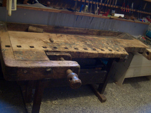

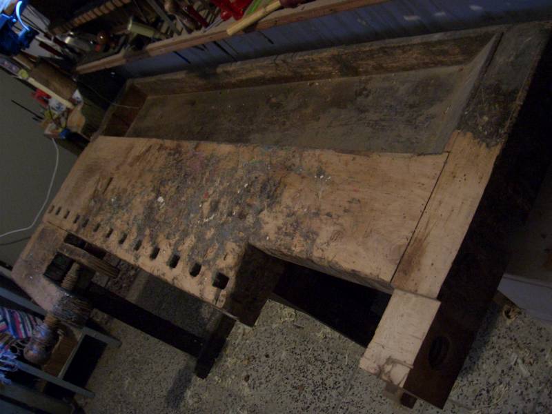

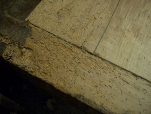

In unserem Besitz befindet sich eine sehr alte Hobelbank, vermutlich durch einen Handwerker seinerzeit selbst gefertigt.Die Bank hat eine deutsche Hinter- und Vorderzange. Die Bank ist schon sehr malträtiert worden. Ich habe mich schon an die Entfernung zahlreicher Metallteile aus der Bankplatte gemacht. Auch Farb- und Leimreste konnte ich wenigstens Teilweise beseitigen. Trotzdem steht der Arbeit, bzw speziell dem Hobeln an dieser Bank noch einiges entgegen:
1. Die Bankplatte ist teilweise recht stark von Insektenfras geschädigt.
2. Der mittlere Teil der Platte ist auf etwa 60cm Breite um teilweise mehrere cm(!) abgenutzt, sodass aufgelegte Werkstücke hohl liegen.
3. Der Hauptteil der Platte ist aus einer 40cm breiten und 9cm dicken Bohle gemacht. Diese ist an den Enden sowie auf der Unterseite gerissen.
4. Der bewegliche Teil der Hinterzange ist stark verschlissen und gerissen. Dem wurde scheinbar schon früher durch Eisenbeschläge entgegengewirkt. Trotzdem bleibt das Problem.
Das Untergestell ist an sich noch in Ordnung.

Danke für die Anregungen. Das einzige, was ich schade finden würde, falls ich die Bank abschreibe, sind die schönen Holzgewinde bzw. Spindeln der beiden Zangen. Einen emotionalen Wert im Sinne eines Erbstückes hat die Bank nicht für mich.
Ich will die Bank Hobbymäßig vorrangig zum Hobeln von Hand verwenden. Da ist nunmal eine ebene Platte Vorraussetzung für.
Es handelt sich bei den "Scharten" eher um großflächig fehlendes Material, die Bank hat sozusgen eine großflächige Delle, die das Resultat starker Abnutzung und höchstwahrscheinlich unsachgemäßer Behandlung ist.
Ich werde hier mal einige Bilder einstellen.
Tobias Kreitel
Beiträge: 131
Hier die Bilder
Beitrag von Tobias Kreitel »
Die Hinterzange ist leider schon ab und ich wollte sie nur für die Bilder nicht montieren.

ich habe eine wurmstichige Platte. Wenn auch nicht ganz so schlimm wie Deine. Eine Freude ist das nicht, weil sich Dreck in den Löchern sammelt.
Ist das Holz der Platte denn noch hart? Das sieht irgendwie weich aus. Ich glaube ich würde die Gewinde retten für irgendwelche Zusatz-Jigs und mir einen neue Platte bauen.
TorstenKüpper

Ich würde bei solchen Schäden auch nichts mehr reparieren wollen.
Die Platte ist ja schon konisch bis zur Hinterzange und die Wurmschäden sind auch extrem -> Brennholz!

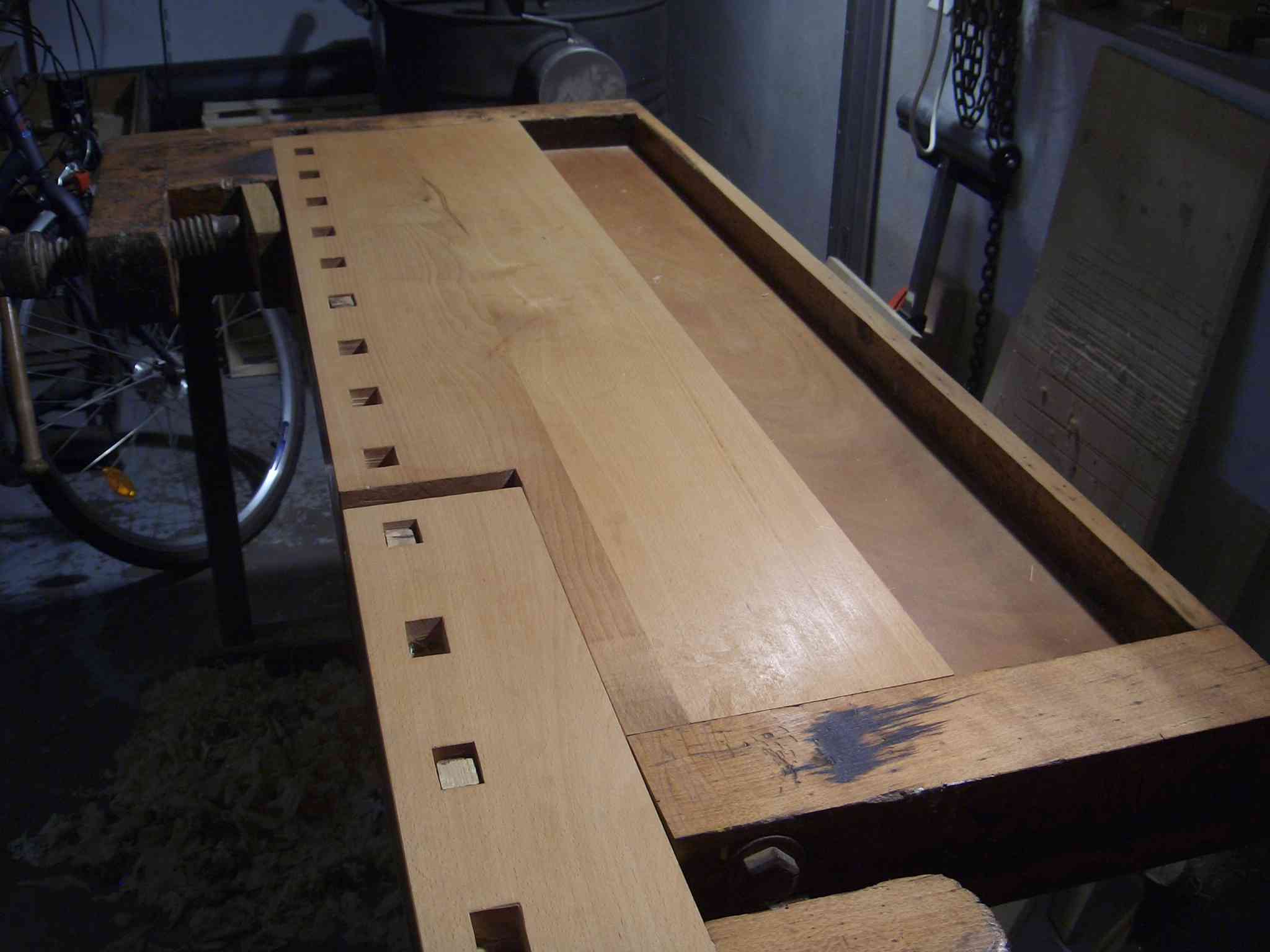

Hallo Tobias,
also ich sage mal, das ist was für die "dunkle" Seite. Vom Mittelbrett 18mm wegfräsen und ein Brett aufleimen. Die Hauptarbeit sehe ich allerdings in der Aufarbeitung der Hinterzange. Aber machbar ist es allemal.

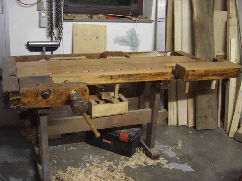

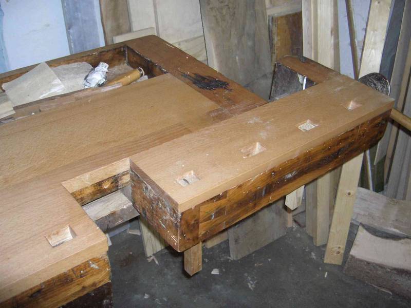

Hallo Tobias,
meine Hobelbank war auch in einem schlechten Zustand, beim ersten Bild sieht man es nicht so gut, aber die Platte hatte eine große Delle, war in sich verdreht und am rechten Rand einige cm tiefer als der Rest. Ursprünglich wollte ich die Bank nur provisorisch aufdoppeln um darauf eine vernünftige Hobelbank zu bauen aber inzwischen ist sie so ans Herz gewachsen das ich keine andere möchte.
Viele Grüße.
Andreas Junker
