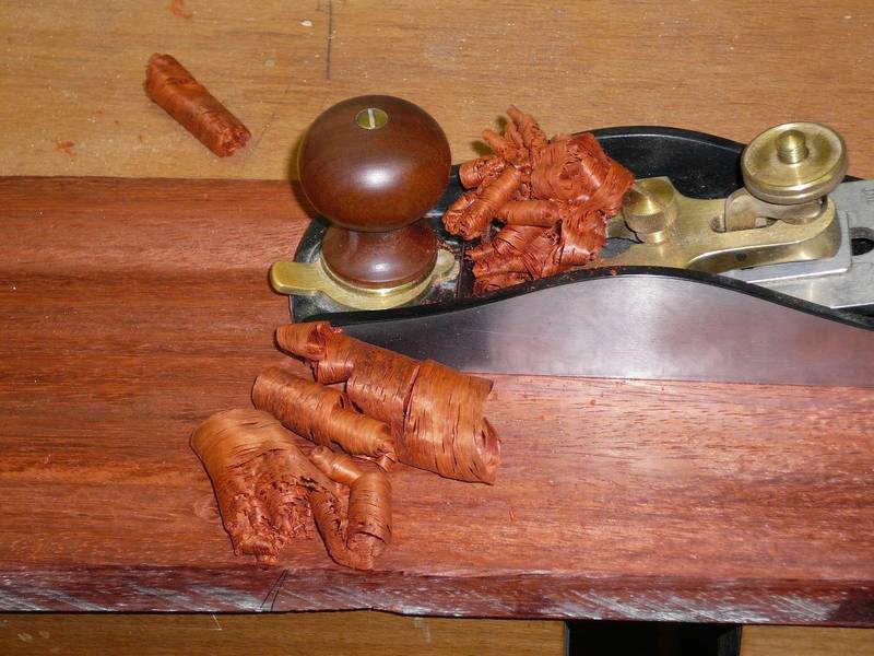

Ich habe mal die Situation mit Foto nachgestellt.

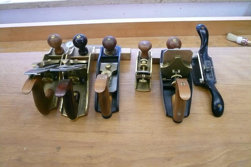

Hier die Hobel:
Von links nach rechts: #4, #41/2, LN LAS, #212, #112, #80
Jetzt das Holz:

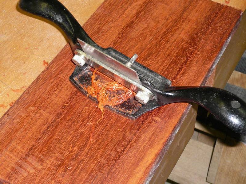

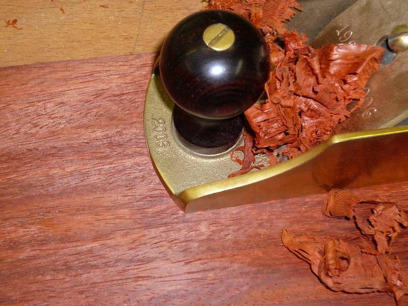

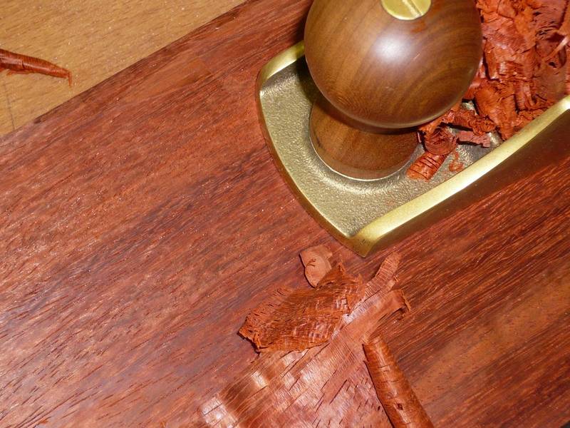

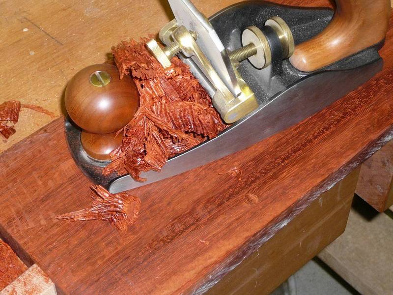

Jetzt die Hobel im Einsatz:
Jetzt sieht man deutlich "Ratterspuren". Für mich ein Zeichen, daß der Hobel stumpf ist. Nach dem Bau der Anrichte und des Tischs habe ich ihn nicht mehr geschärft.
Fazit:
alle machen schöne Spänchen. Das beste Ergebnis lieferte der Stanley #80, das zweite der #112. Es kann aber auch daran liegen, daß ich den #80 frisch geschärft hatte.
Insgesamt ist das Holz eine Qual für die Werkzeuge und ich möchte nicht mehr damit arbeiten. Die Kirsche gefällt mir und den Handwerkzeugen besser.

vor lauter Fotos einstellen, habe ich einige Kommentare vergessen. Der #80 ist auf dem Padouk gelaufen, wie nie zuvor. Dies unterstützt Deine Aussage, dass dieses Holz besser zu schaben ist als anderes.
Auf diesem Holz hat der LN LAS definitiv bessere Späne gemacht, als der #4 und #4 1/2 mit York Pitch. Aber noch besser fanden wir eine einfache Ziehklinge

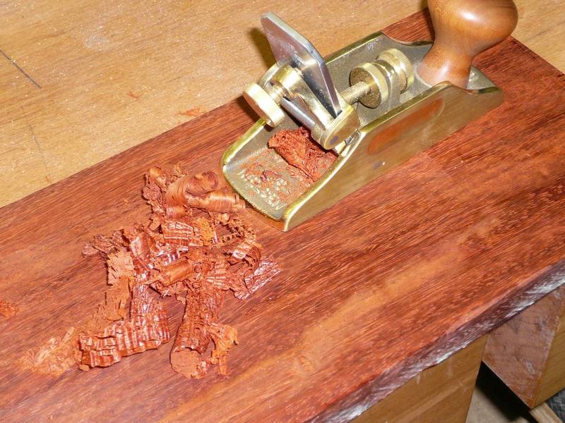

Liebe Hobelfreunde,
Mit einem besseren Grat am Eisen, das heutige Ergebnis in ein Stückchen Sepeli. So habe ich es noch nicht erlebt.

Beiträge: 5834
Das ist ein tolles Gefühl,
wenn man zum ersten Mal einem Werkzeug die Ergebnisse entlockt hat, die man hier immer sieht, oder? Glückwunsch Hans, nun zeig uns noch das, worauf es eigentlich ankommt, die Oberfläche. :o)

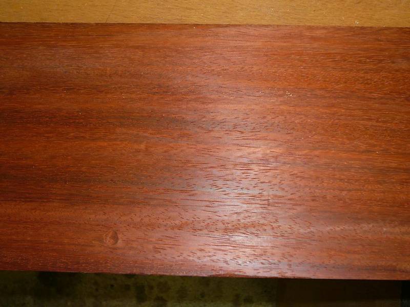

Hans Bos
Beiträge: 153
Pedder: Deine Oberfläche *MIT BILD*
Beitrag von Hans Bos »
Pedder,
Du hast recht, die Oberfläche ist wichtig, nicht die Späne. Das Probestückchen ist wahrscheinlich ein teak ähnliches Holz, sehr "kreuzwuchsfaserig". Ich kann es nicht hobeln, eben mit dem LAS. Die eingelegte Streifen (6 mm) sind Eur Ahorn, nur zum Spass.
Zugegeben, die Gehrungen sind nicht besonders gelungen, aber die Oberfläche gefällt mir gut.
