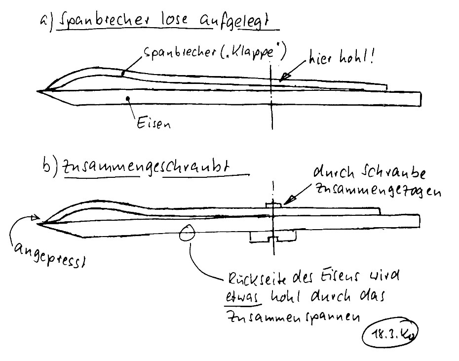

Eisen und Spanbrecher (Klappe)
es verhält sich so:
(ich bitte, die Qualität der Skizze zu entschuldigen)
Auf dem Bild sind Eisen und Spanbrecher, hier der "traditionelle" Typ, um den es ja geht, also relativ dünn und hochgewölbt.
Wenn man beide aufeinander legt, dann liegt der Spanbrecher vorn an der Schneide mit seiner angeschärften Kante auf und an seinem anderen Ende. Dort, wo die Schraube reinsoll, liegt er hohl.
Schraubt man Eisen und Spanbrecher fest zusammen, dann verbiegt sich der Spanbrecher bis er im Bereich der Schraube flach auf dem Eisen liegt. Durch diese elastische verbiegung wird er vorn an der Schneide leicht auf die Spiegelseite des Eisens gedrückt, in diesem Zustand soll zwischen Vorderkante des Spanbrechers und Spiegelseite des Eisens kein Spalt mehr vorhnden sein.
Die vorn wirkende Kraft, die den Spanbrecher (gegenüber seiner entspannten Form) "nach oben" biegt, biegt das Eisen nach unten, es ist also auf seiner Rückseite etwas hohl. Die Verbiegung des Eisens soll klein sein. Sie ist klein, wenn der Spanbrecher für korrekte Anlage nur gering verformt werden muss (so soll es sein, und so ist es bei den moderneren LN- Spanbrechern)und wenn er elastischer ist als das Eisen.
Die Biegeelastizität des Spanbrechers hängt nur von seiner Dicke ab. Ist er etwas dünner als das Eisen, dann verbiegt er sich viel stärker. Die Härte des Stahles beeinflusst interessanterweise seine Elastizität überhaupt nicht, ein gehärteter Spanbrecher verformt sich genau so wie einer aus weichem Stahl.
