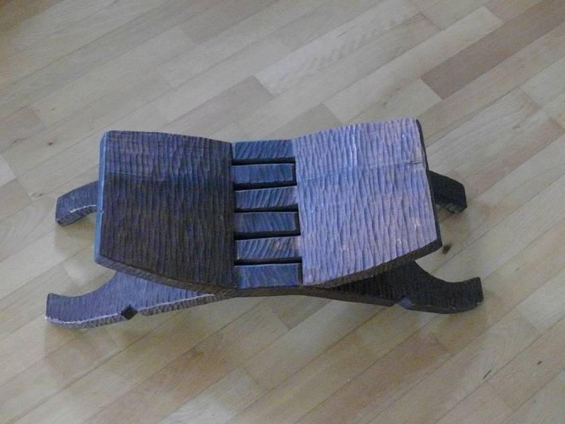

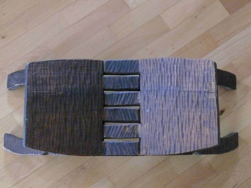

Hallo allerseits,
in meiner eigenschaft als jaeger und sammler habe ich mir mal wieder etwas "eingetreten".
woher es stammt weiss ich nicht, ist mir auch egel, es ist einfach schoen in meinen augen und da konnte ich es nicht kampflos anderen bietern ueberlassen.
aus einer planke von (L X B X H) 67, 28, 8, alles in cm, endstand dieser klapphocker. die arbeit ist durch intelligente saegeschnitte und stemmarbeiten aus einem stueck entstanden.
ev. sucht ja einer von euch noch eine solche anregung.
bei interesse kann ich ja noch detail-fotos mit massen machen.
gruss
helmut

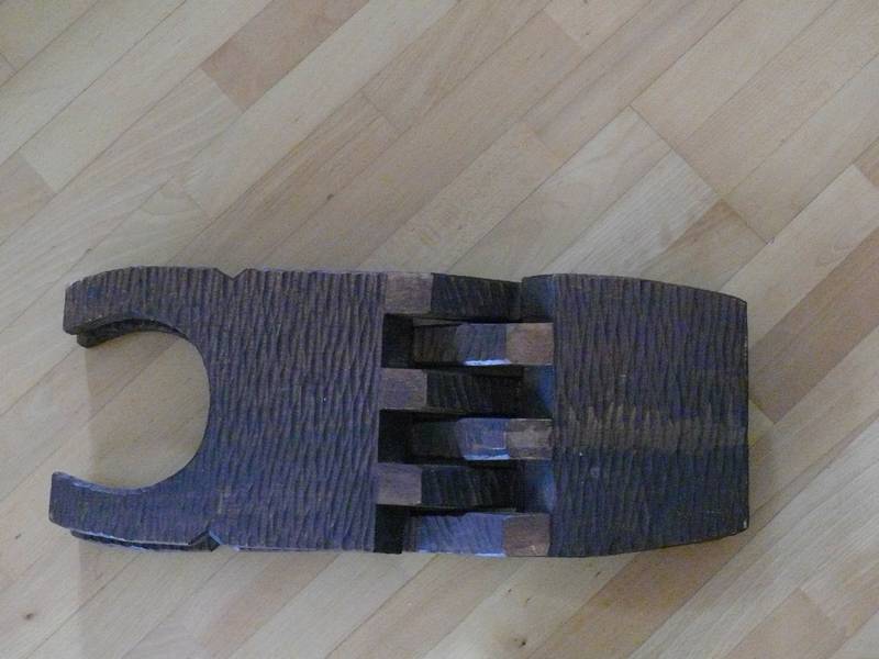

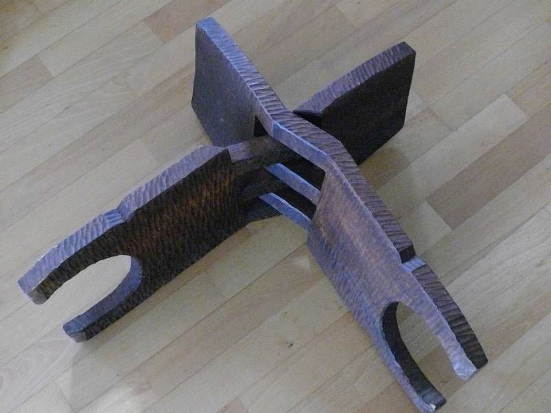

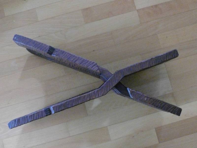

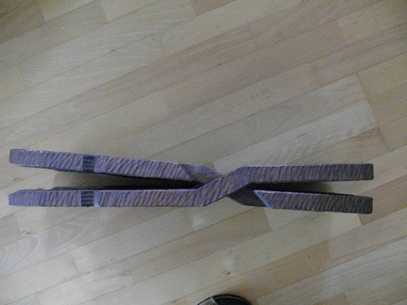

Hallo,Helmut
Cooles Design (passt gut ins Mittelalter)!! hab schon gerätselt ,wie die verbindung funzt
erst auf Stahl getippt!..grins..
tippe mal auf (letztes Bild) unteres teil gestemmt, obers teil an den stegen geschäftet
Gruß Marc

Guten Abend Herr Hess,
das von Ihnen erstandene Möbel ist kein Klapphocker sondern ein "Rahle" (sprich: Rachlä), ein Leseständer, in denen ein aufgeklapptes Buch hineingelegt wird. So wird der Rücken des Buches und die Heftung geschont, zudem sind die Hände frei. Dieses ist im gesammten muslimischen Bereich verbreitet, also Naher Osten, Mittlerer Osten, nördliches Afrika. Das von Ihnen erstandene Stück ist nicht besonders hoch. Es gilt jedoch im Allgemeinen als Regel, daß die Höhe des aufgeklappten Rahle über der Bauchnabelhöhe des auf dem Boden Sitzenden liegen sollte. Doch wie gesagt, weniger hohe Exemplare sind weit verbreitet. Zudem werden auch besonders niederige Rahle produziert, die für den Gebrauch auf einem Tisch bestimmt sind. Bei uns zu Hause sind auch einige höhere Rahle in Gebrauch, leider kann ich wegen fehlender Kamera kein Bild einstellen.
Rahle weisen oft auch Einlegearbeiten oder ornamentale Schnitzereien auf. Sie werden aus einer einzigen Bohle gefertigt, also nicht aus zwei Brettern wie man zunächst vermuten würde. Bei einem guten Rahle sollte man im Gelenkbereich zwischen den einzelnen Holzstreben außer einer sehr feinen Linie keinen Zwischenraum erkennen, dafür ist natürlich eine besonders feine Säge nötig.

wie "trennt" man denn zum Schluß die Bretter in der großen Fläche auf? Mit einer Gestellsäge? Ich kann mir das anders gar nicht vorstellen.
