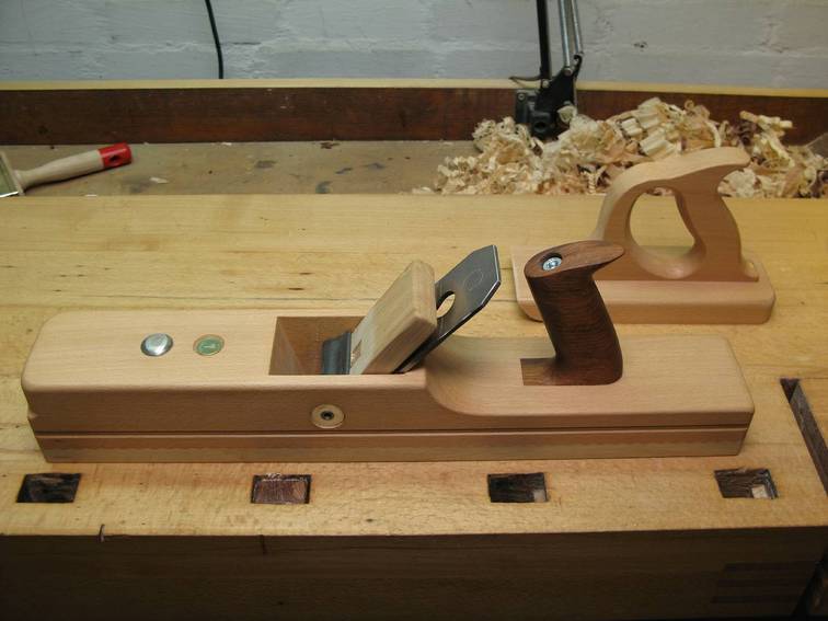

So, ich hoffe Ihr könnt noch einen Hobel heute abend vertragen :-))
Es handelt sich um eine Ulmia Kurzrauhbank (480mm), die ich zum "Razee Jointer" umgebaut habe. Ich weiß nicht, ob es dafür auch ein deutsches Wort gibt? Razee bezeichnet die Abflachung hinter dem Hobelbett mit darauf sitzendem Griff. Der Effekt ist im Wesentlichen ein tieferer Schwerpunkt sowie ein anderer Kraftangriffspunkt beim Hobeln. Klingt recht theoretisch, fühlt sich aber tatsächlich anders an (für mich: besser).
Dieser Umbau ist etwa 1,5 Jahre alt und ich bin nach wie vor sehr zufrieden damit. Das liegt wohl zu einem großen Teil auch daran, dass ich den originalen Griff nicht besonders bequem empfunden habe. Auf dem Bild sieht man das entfernte Stück mit dem alten Griff dran im Hintergrund, ich konnte mich noch nicht entschließen es wegzuwerfen :-)
Gruß Alexander

Hallo Alexander,
die gleiche Rauhbank liegt bei mir unbenutzt herum, weil mir die Handhabung nicht gefällt. Noch mehr vermisse ich einen Knauf vor dem Hobeleisen. Eigentlich habe ich den Hobel abgeschrieben und mit einem eisernen Modell geliebäugelt. Vielleicht ist mit Deiner Methode noch etwas zu retten. Wie hast Du den Hobel tiefergelegt? Hast Du mit der Hand gesägt oder eine Bandsäge benutzt?

Hallo Jürgen,
einen Knauf habe ich noch nicht vermisst, ich greife immer das ganze Vorderteil und komme damit gut zurecht. Ein oben aufgeschraubter Knopf würde die Sache wohl instabiler machen.
In Ermangelung einer Bandsäge habe ich den geraden Schnitt von beiden Seiten mit einer Handkreissäge eingeschnitten, dann Handsägen, Raspeln, Feilen, Ziehklingen + Schleifpapier.

Hallo Alexander,
auf dem Bild sieht es so als ob das abgeschnittene Stück mit Rundung wieder genau auf den Hobel passen würde. Ich hätte deshalb eher eine Schweif- oder Bandsäge vermutet. Es schien so, als ob Du nur einen Sägeschnitt gebraucht hast.

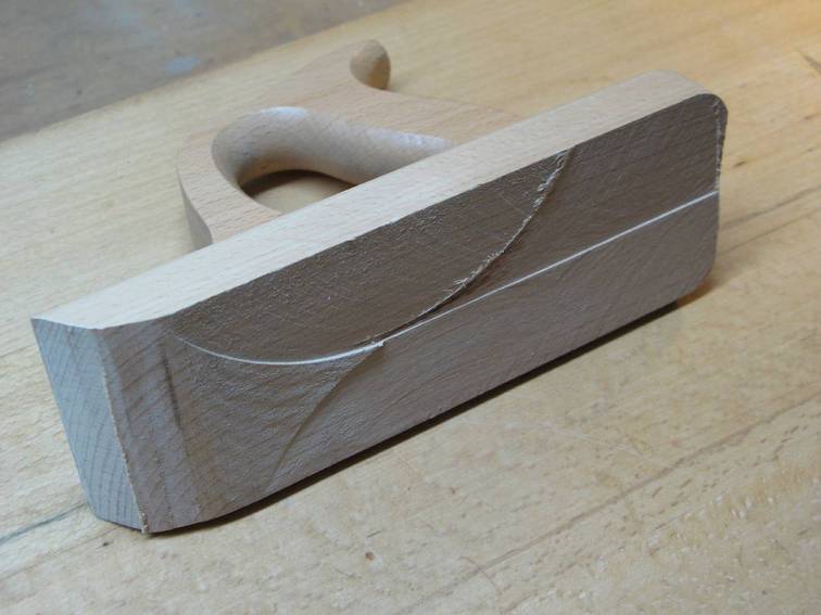

Hallo Jürgen,
ich war gerade noch einmal im Keller nachschauen - Du hast recht, da ist eine Rundung. Auf dem Bild unten kannst Du die Schnitte der Kreissäge sehen, von oben habe ich mit der Gestellsäge eingeschnitten. Das letzte verbleibende Stück inkl. Rundung habe ich dann wohl mit der Stichsäge gesägt - das hatte ich vergessen. Eine Bandsäge habe ich nicht, eine Stichsäge inzwischen auch nicht mehr :-))

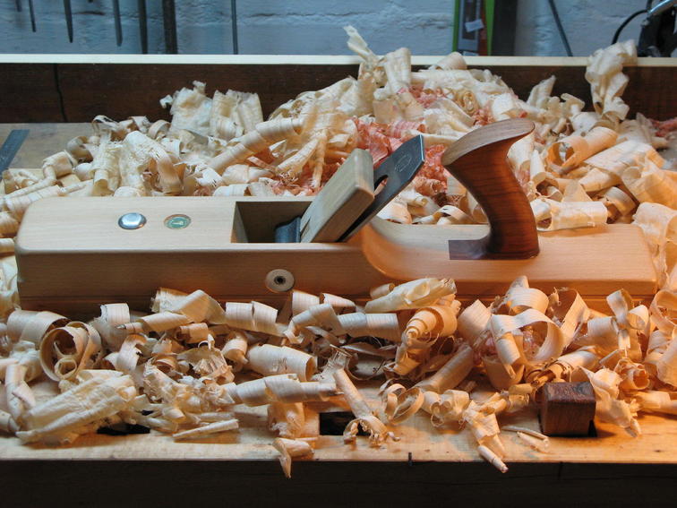

Ein Update zu diesem Umbau:
Ich habe den Griff an der Rauhbank inzwischen noch einmal ausgewechselt. Ich wollte einen Griff, der etwas mehr nach vorn geneigt ist - also klassich. Der ursprünglich von mir gebaute Griff war mir inzwischen zu gerade - wohl auch, weil ich andere Hobel mit Griffen haben, die ich bequemer finde.
Die Kurzrauhbank ist bei mir sehr oft im Einsatz. Die Schneide ist stark bogenförmig angeschliffen - für's Grobe also. Geht super :-)
Gruß -Alex
