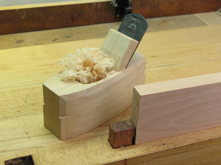

versprochen, Details zur Bauweise meines (damals gerade begonnenen) Coffin Smoothers zu zeigen. Nun ja, ich habe ihn endlich fertig. Das erste Bild zeigt ihn zusammen mit dem kleinen Coffin aus Kingwood.

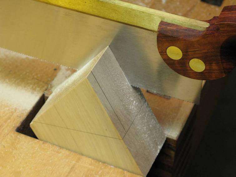

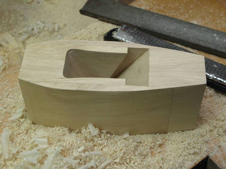

Vielleicht zunächst einige Anmerkungen zur Ausführung: Als Holzart habe ich Hainbuche gewählt. Das Bett des Hobels hat 55°, darauf ruht ein altes englisches laminiertes Hobeleisen. Länge 7 1/2 inch. Der Hobel ist in Laminatbauweise hergestellt (wie der Kleine auch). Die folgenden Bilder zeigen Aufnahmen aus der Bauphase:
Im Vergleich zum kleinen Coffin habe ich das Maul bei diesem sehr eng gewählt, da er ausschließlich als Putzhobel dienen soll. Das Maul ist so eng, dass man nur gegen eine Lichtquelle gehalten den Spalt erkennen kann. Beim Hobeln von Buche kam es dennoch nicht zum Verstopfen, ich werde sehen wie es auf anderen Hölzern ist. Weiter öffnen geht ja immer :-))
Der Hobel lässt sich weiterhin viel besser einstellen als der Kleine. Diese Sache hat mich von Anfang an verwundert - die Spandicke ist bei dem kleinen Coffin deutlich schwieriger präzise einzustellen als ich es von Holzhobeln gewohnt bin. Ich bin zu dem Schluss gekommen, dass das Eisen einfach zu leicht ist. So gesehen war das sehr kurze Eisen in diesem Hobel wohl eher ein Fehler. Zusammen mit dem weiteren Maul heißt das, das der kleine eigentlich nur zum Anfasen genommen wird. Das macht er wirklich gut :-)
Freue mich auf Fragen, Kommentare, Tips und die Erfahrungen anderer "Holzhobelbauer".

Sehr schön...
Verfasst: So 27. Jan 2008, 10:07
von Friedrich Kollenrott
den würde ich (obwohl doch bekennender Eisenhobelhobler) gern mal ausprobieren :-)).
Der gefällt mir auch

Ich habe für die Rundungen zuerst das "Eckchen" mit dem grpßen Längsschnitt-Fuchsschwanz abgesägt und dann den Rest mit dem Microplane erledigt. Dann noch eine riesige grobe Feile, die wirklich gut funktioniert hat. Die Microplane Raspel ist toll, gerade für solche Sachen.

wie haste beim verleimen die teile positioniert,dass nicht verrutschen konnte?
wird der Leim auch ewig(50-100 jahre) den Kräften standhalten?

ich habe die mittleren Teile mit der "Sohle" auf einem Brettabschnitt mit Zwingen befestigt, so dass die Position fixiert war. Kann man auf dem Foto evtl. erkennen. Die Seitenteile hatten etwas Übermaß, so dass da keine genaue Positionierung nötig war.
Der Leim ist PU - bei beiden Coffins. Bei der Hainbuche, weil ich schon oft gelesen habe, dass Weißleim bei diesem Holz nicht unkritisch ist. Beim Kingwood hatte ich keine Informationen, wollte aber auf Nummer sicher gehen.
Der PU Leim (Klebstoff) ist im übrigen nichts womit ich gern arbeite - geht nirgendwo mehr ab, schäumt auf, klebt auch auf Metall bestens (Schraubzwingen!).
Was in 100 Jahren ist ... das habe ich mir in diesem Zusammenhang noch nicht überlegt :-O
